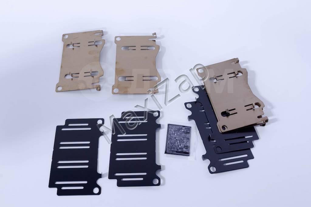

    на 80ке колодки quattro freni имеют похожие пластины в комплекте. насчет соточных колодок не уверен но почему бы и нет

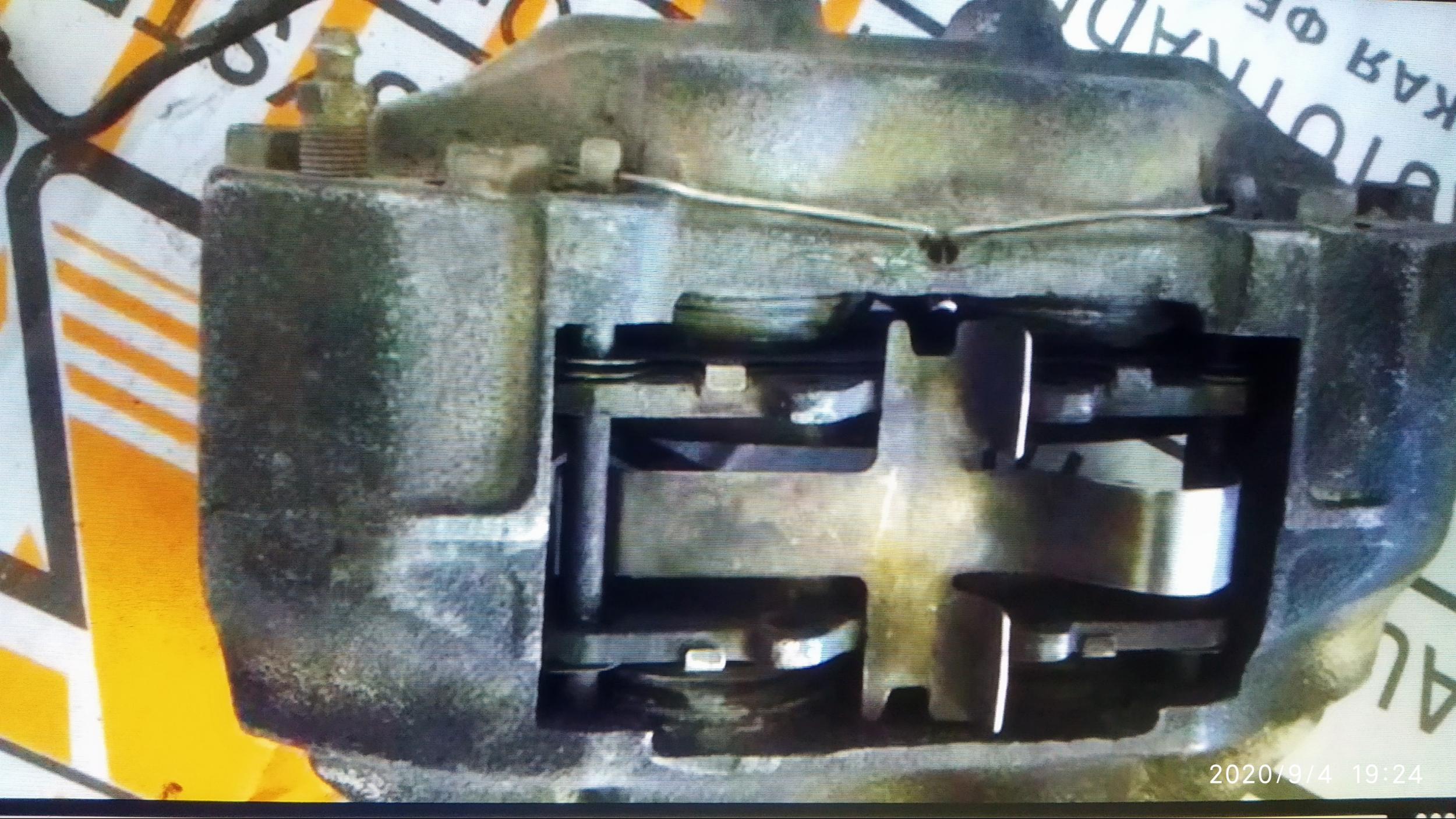

    9 часов назад, AZIAT сказал:
    а за весь крузак денег отдавать не перебор было ?
    Они не от грохота , они от перегрева суппортов и от скрипа.

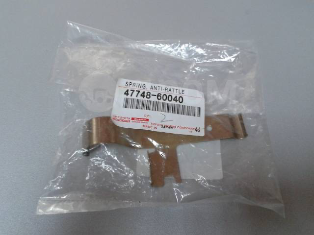

    От грохота 04947  и новые пальцы 47748В , плюс смазка медная .
    от грохота тоже помогают. Помниться по молодости я долго искал причину "стука" передней подвески на эксиве), на два раза подвеску пересобрал, тоже не верил что суппорта могут так сильно по колодкам стучать.))

    Так ведь, противоскрипных пластин хватит на несколько комплектов колодок, их же не нужно всегда менять вместе с колодками. А раз так, то чего стоит эта экономия?
    Плюс к тому оригинальные колодки (те, что голубого цвета) до недавнего времени стоили не очень-то и дорого (сейчас не знаю, "фиолетовые" дороже)

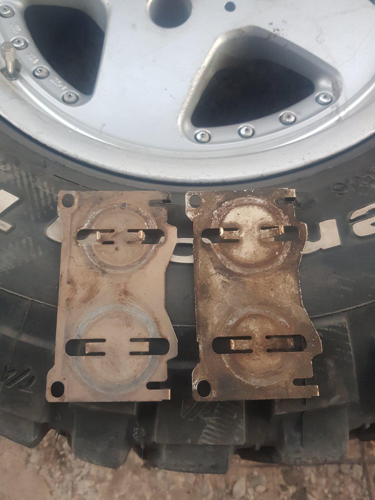

    31.08.2020 в 10:42, Arapov I сказал:
    На колодках и стоит лепесток для износа колодок.Но вод сам установочный комплект как раз и нужен чтобы колодки не гремели.
    https://baza.drom.ru/vologda/sell_spare_parts/plastiny-kolodok-protivoskripnye-70639127.html
    Вот для наглядности вам фото.НА левом фото видно что усики на пластине поломаны после того как кривые руки слесаря поменяли колодки.Гремели колодки.Вчера сам исправил грохот колодок.Были в запасе пластины.При замене колодок нужно обязательно снимать суппорт и собирать,менять колодки согласно мануала.Эти пластины и держат колодки.
    Нужно внимательно смотреть при установке колодки в суппорт и чтобы усики пласттины попали в цилиндрик суппорта
    3 часа назад, Arapov I сказал:
    У меня на 100ке не было вообще никаких пластин , пролюбили "мастера" . И ничего не гремело.

    Крестообразные пластины стоят много лет и нейтрализуют любые бряцания
