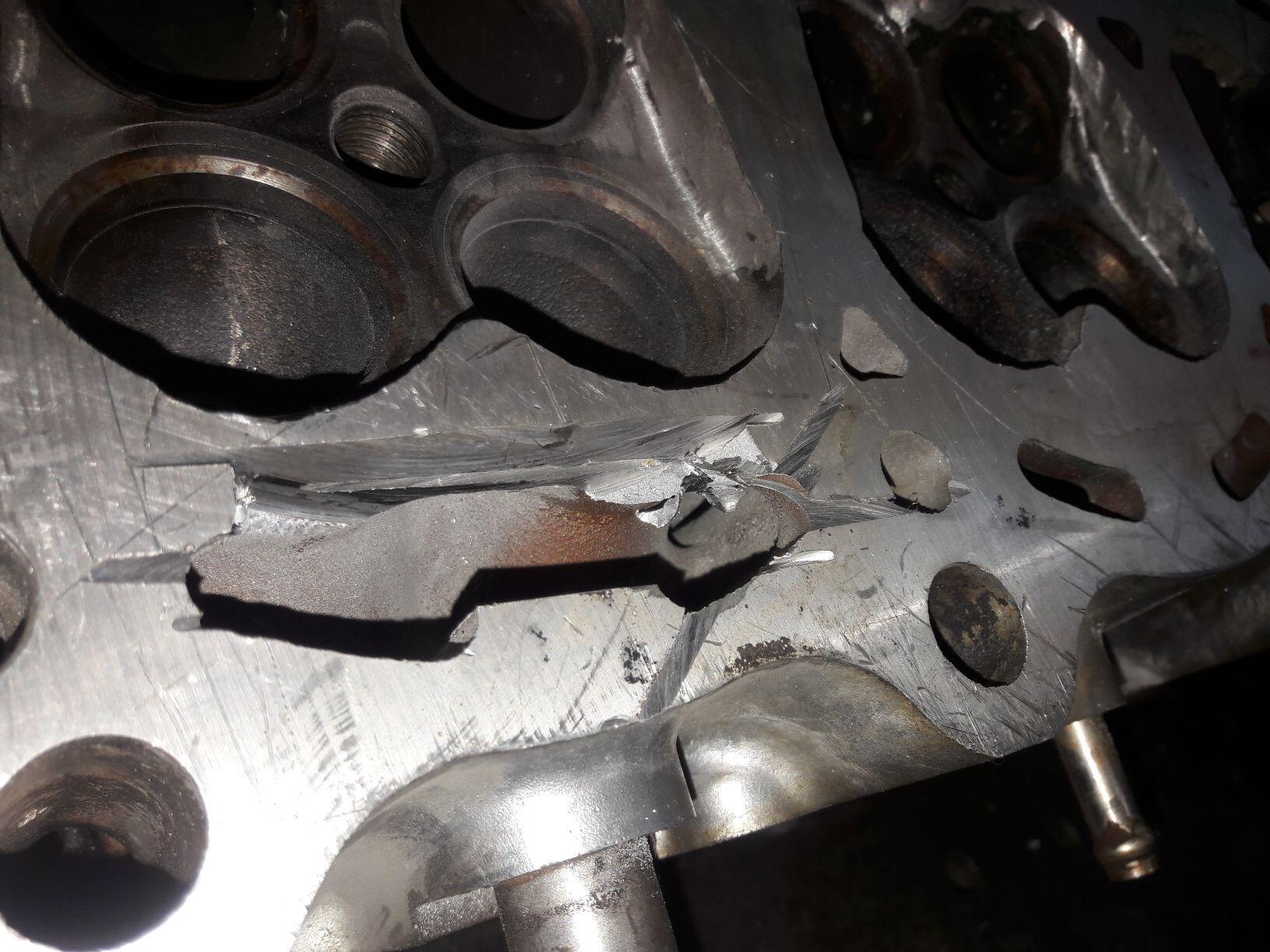

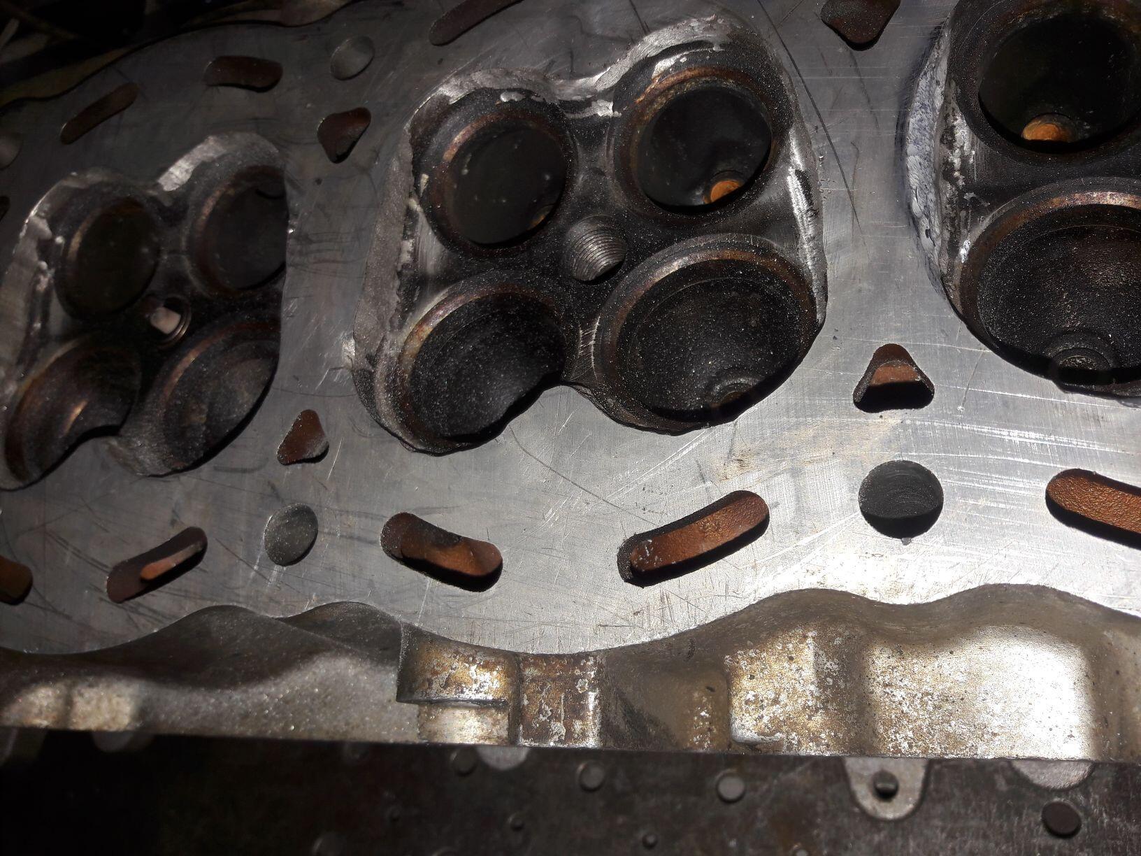

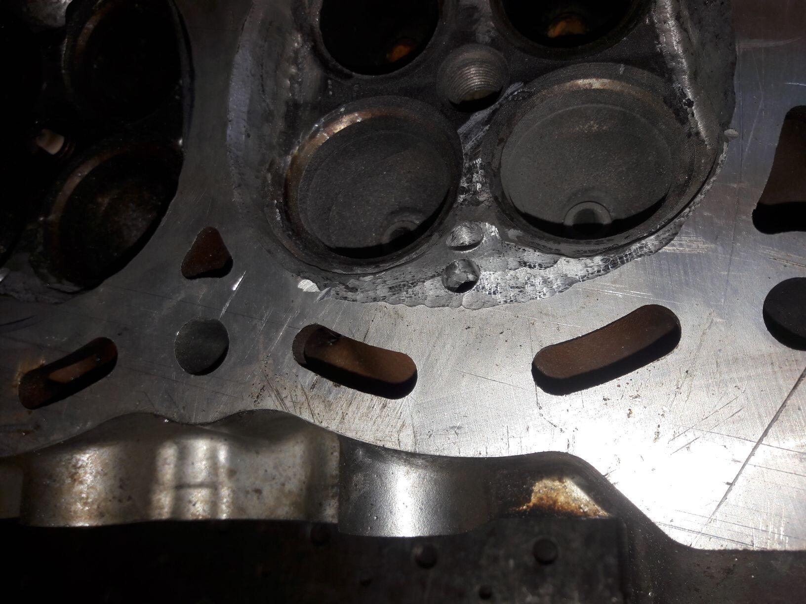

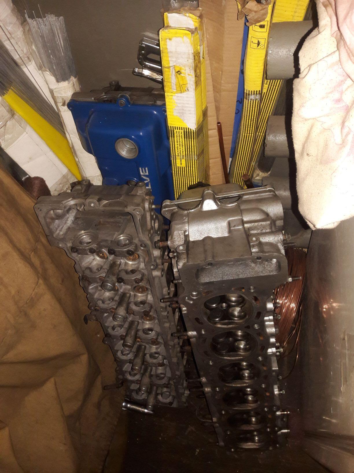

Что то янйух какая то сказано . Вот на фото голова кондуктор , что и где может здесь забитым ( смотрим в водяные каналы ) ? И их у меня не одна ( могу выложить фото голов 1UZ 2UZ 3MZ без каких либо косяков лежат на полках ) .
Ни на одной , голове лодочных моторов Хонды ( правда было только 2шт ) не видел подбитость каналов охлаждения , акромя корозии  .

Запил какой то интересный, что делали ? СЖ разжимали ?
  • Откуда: Владимир
  • Машина: зажигалка .
7 минут назад, Dieselpower сказал:
Да что она только не пережила  . Но тема  о другом .

19 часов назад, Vovan-2 сказал:
Фото 1FZ-FE выложи. Раз можешь. Ну и, опровергая - предлагай. Варианты. Только не как все "масло плохое", этот вариант уже пробовали)

4 часа назад, stass_03 сказал:
:Cherna-facepalm::Cherna-facepalm: :Cherna-facepalm: пойду я , а ты зажигай .

Зря Вы так о димексиде , хотя и он не панацея . Товарищь купил фита притопленного , компрессия по приходу была 6 , пробег не большой , начали с лавра и ему подобных , демексидом раза четыре в горшки заливал ( благо поддон аллюминиевый) , терпение было на исходе после недельной м...ни , уже собрался дёргать головку , но случилось "чудо" оно поднялось и завилось ! Перед этим брал демиксид и заливал им подопытную деталь , результат положительный !
23 часа назад, Dieselpower сказал:
Запил , я так думаю для последующей наплавки плоскости ?
