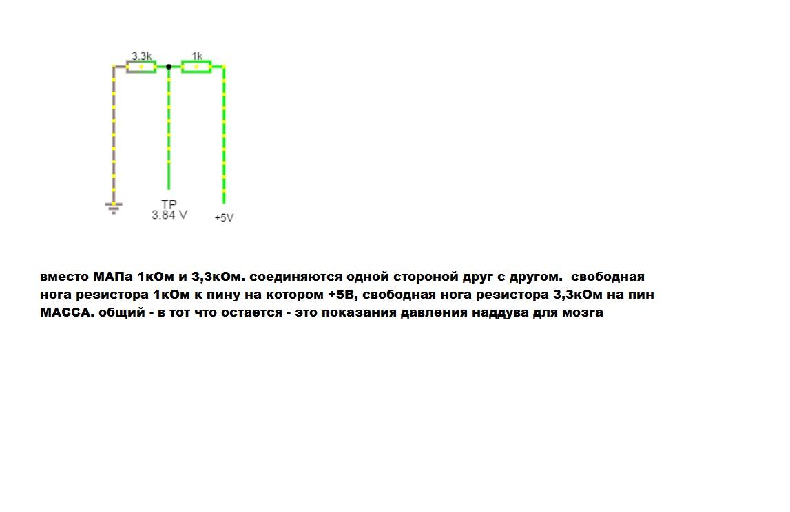

    Начни с датчика давления,поставь вместо него обманку
    Ну а по хорошему,потрусить проводку слева от двигателя
    Два дня делов,и к этому приходят все владельцы 2lte,ибо 90% ошибок в работе-рассыпающаяся проводка

    Резисторы поставь,если нет подменного МАР,делов на 10 минут

    Поставил обманку(датчик горит на приборе постоянно зелёным), проехал, проблема не ушла, всё по-прежнему!
    • Откуда: Георгиевск
    1 час назад, Дмитрий78 сказал:
    гореть зеленым и будет всё время.,ибо показывает что всё время давление есть будто бы
    ищи дальше по косе обрывы,особенно в местах входа в косу проводов от датчиков,дубовые они от времени
    плавающиий глюк-90% проводка
