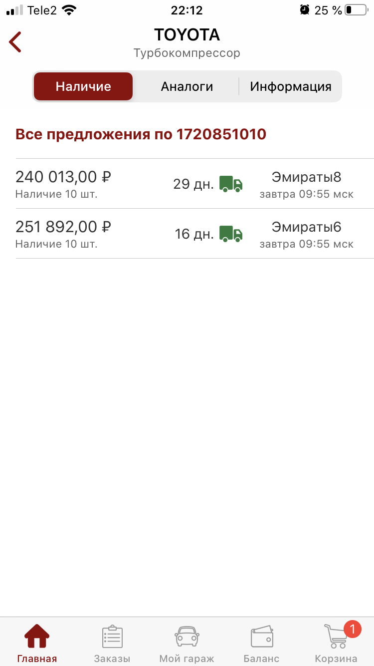

Здравствуйте скажите где можно купить новую турбину оригинальную чтоб без обмана? Спасибо.
40 минут назад, bur.y сказал:
в эмиратах
  • Откуда: п Салым
  • Машина: лк 200
Сколько она будет стоить? Из эмиратов. Спасибо.

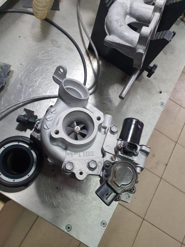

А есть ли проверенные на практике бренды по не ориг. катриджам и турбинам в сборе?
Есть. Сейчас в нынешнее время серьезно занимающиеся ремонтом турбин компании имеют очень достойное оборудование для производства практически уже своих картриджей. К примеру слежу за работами ТехТурбо из СПб...  Есть мысли чем их озадачить по VB36/37...

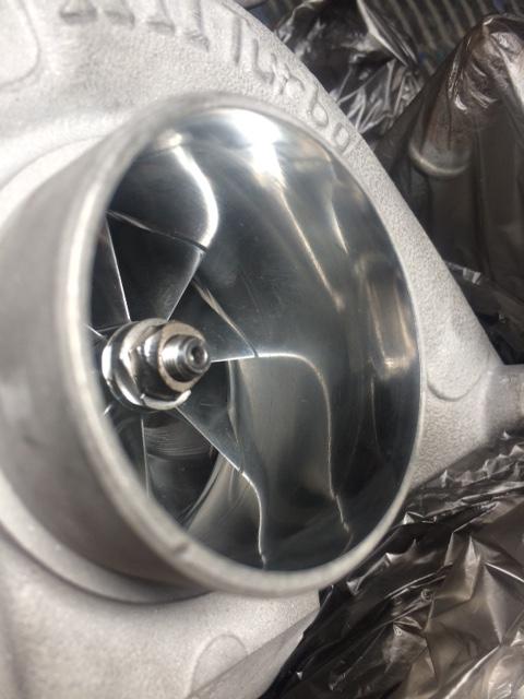

Отремонтировать сейчас не проблема. Проверенное место найти в своем регионе. На шарах и втулках, с изменением характеристик и тд. Вот для примера с увеличением компрессорного колеса.

7 часов назад, bur.y сказал:

12 часов назад, MbITbKA сказал:
За эту цену их 2 можно купить.

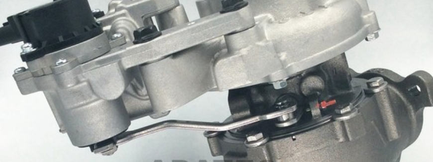

  • Машина: TLC200 08г. 4.5d
Судя по конструкции тяги корректора, он вроде без регулировок, и есть подозрение, что тест или калибровку он проходит при страрте, могу конечно ошибать. Есть турбины на тех же vag, где тяга актюатора регулируемая и её желательно регулировать на стенде.
Но вопрос я задавал другой, есть ли у кого-то практика использования не ориг. комплектующих
Нашел пока только одну регулировку крайнего положения геометрии по картинкам, думаю оно выставляется при еще снятой горячей части, хотя могу ошибаться. Было бы интересно выслушать кто сам ковырял это дело.
Не так давно, отдавал им три турбины. Сделали, гарантия 12 мес.
