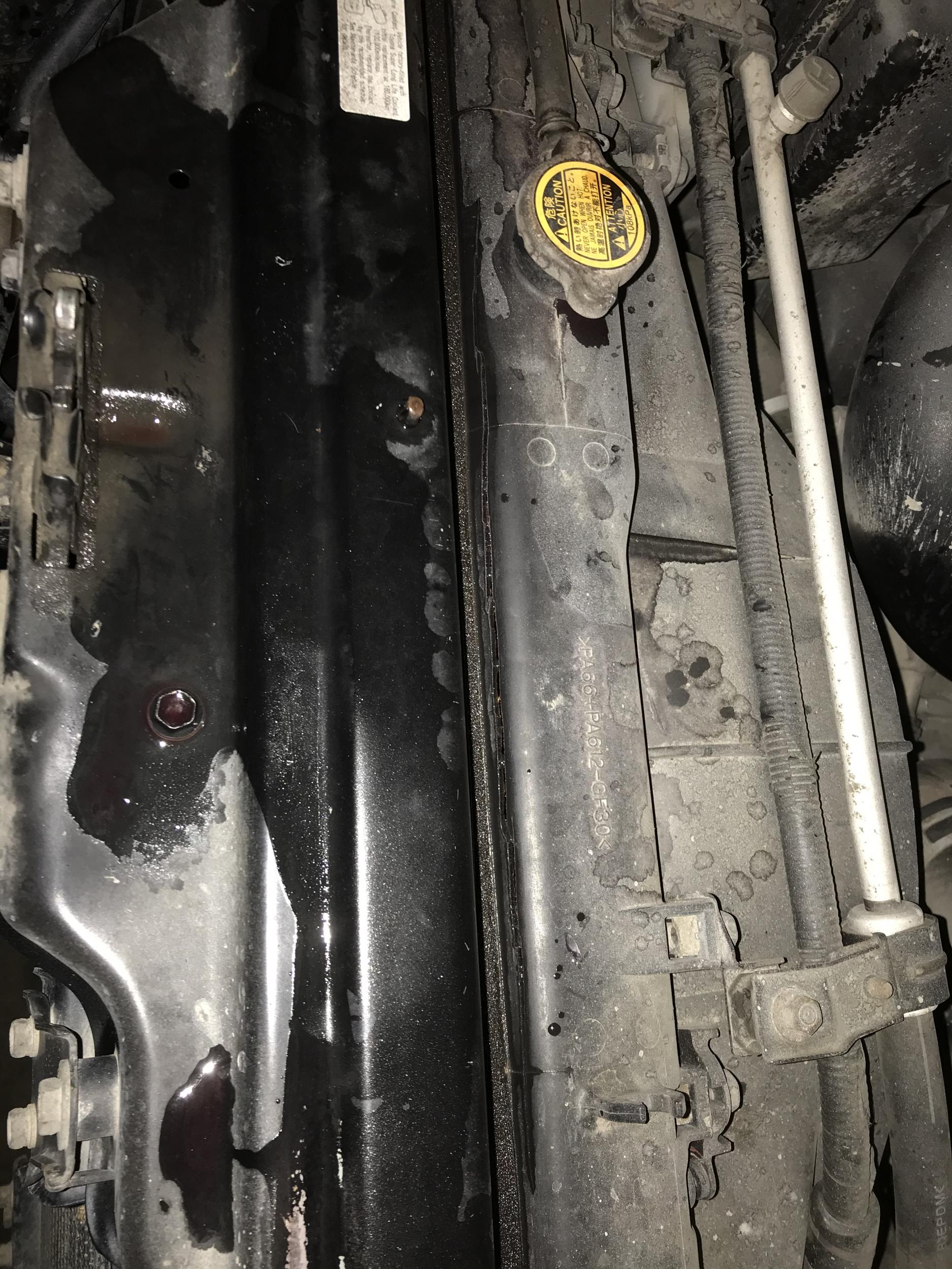

    Тоже начал радиатор сопливить из под верхнего бачка радиатора, думаю что лучше сделать, новый бачок купить и поставить на герметик или же отдать умельцам делать бачок из алюминия?
