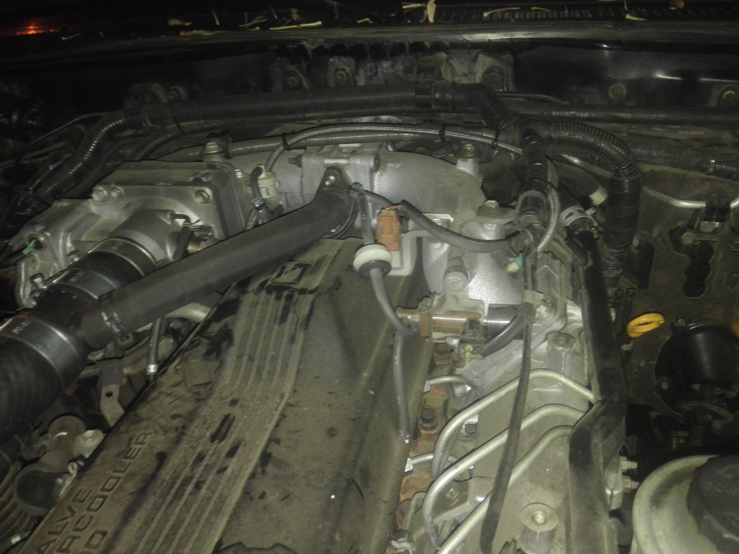

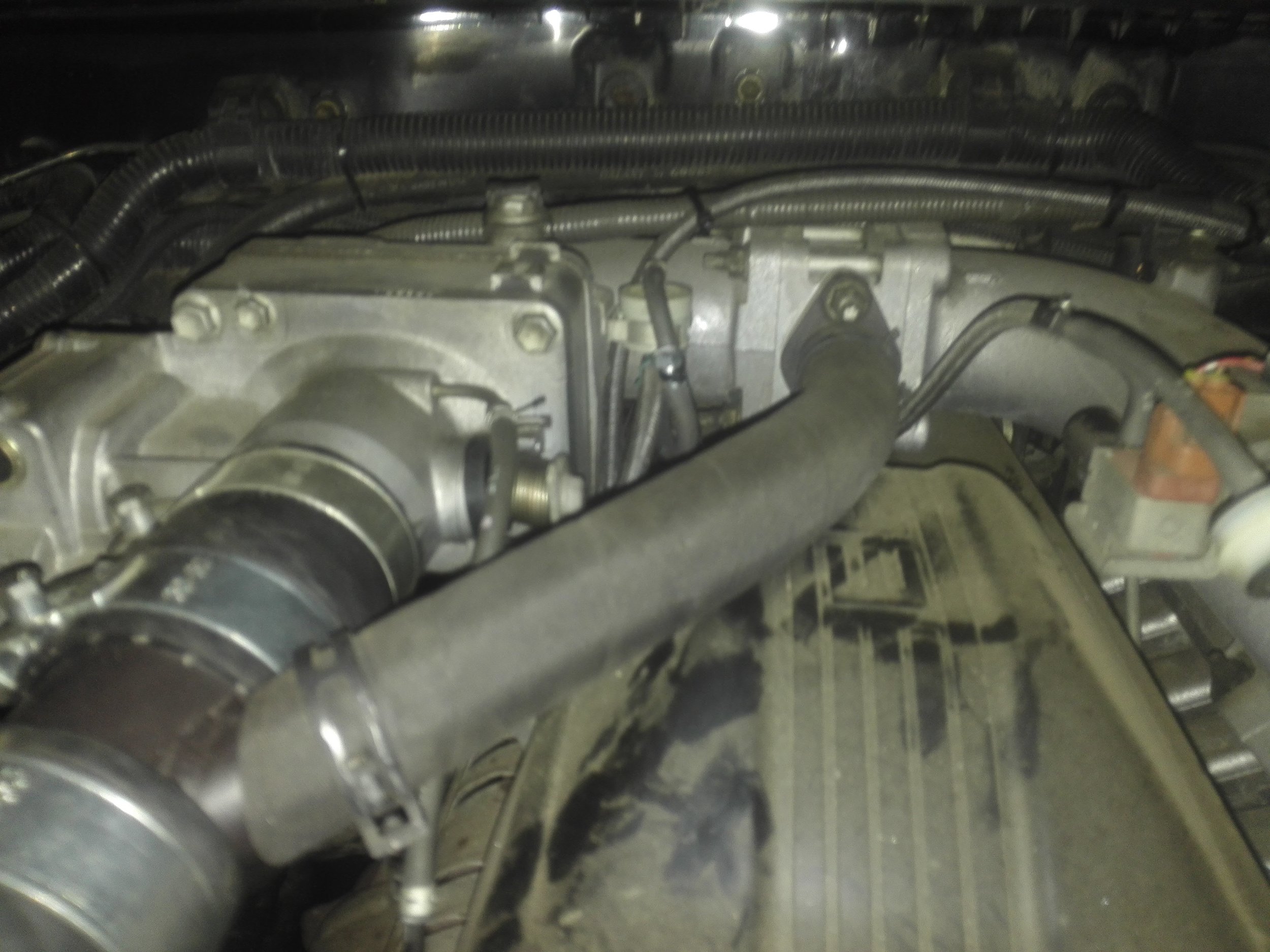

    Перенес забор воздуха, из коллектора, на вакуумный датчик турбины (если я его правильно назвал) в другое место. За клапан ЕГР по ходу движения воздуха. Пока мало поездил. Но изменения точно есть! Тянет лучше и движок на некоторых режимах (на холостых точно) поровнее стал работать. По расходу и детонации пока рано говорить.

    Sugl @
    Ну-ка, показывай! Интересно!
    Чета не пойму твою систему...

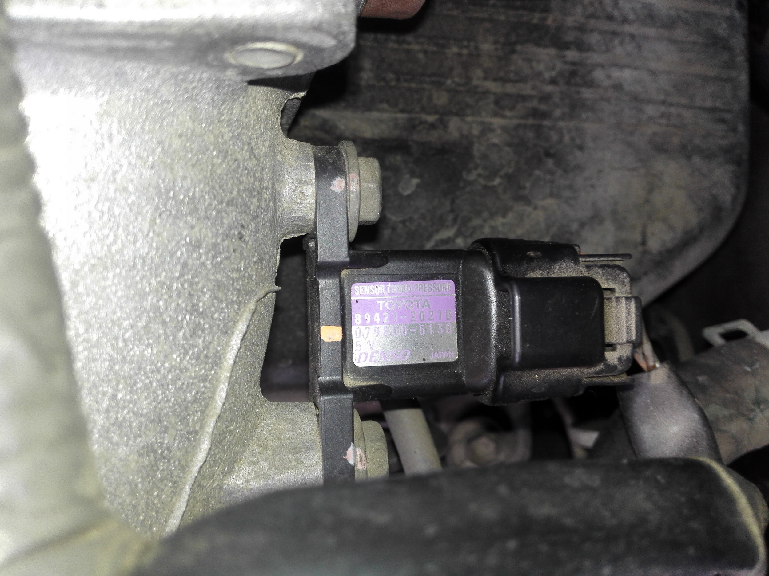

    Из очевидного… Есть такой датчик давления (Sensor, turbo pressure) 89421-20210.
    Через штуцер во впускном коллекторе, через фильтр, далее по трубке под кожухом крышки клапанов и еще электрический клапан, он мониторит давление воздуха в коллекторе до клапана ЕГР, походу движения воздуха.  Это в стоке.
    Вот этот датчик.
    Раньше, до отключения ЕГР, на тех режимах, когда клапан ЕГР открыт (на холостых точно), выхлопные газы попадали в коллектор под давлением. Датчик давления и мозги это учитывали и как-то корректировали что там надо…
    Теперь у нас нет этого давления. И когда, бывший, клапан ЕГР открывается то приличная часть воздух из турбины через тройник, в обход заслонки и того самого штуцера, попадает в коллектор. И мне кажется (крестится не буду), давление в районе штуцера ниже чем должно быть. Ну уж точно оно отличаетесь от того что должно быть при нормальном ЕГР.

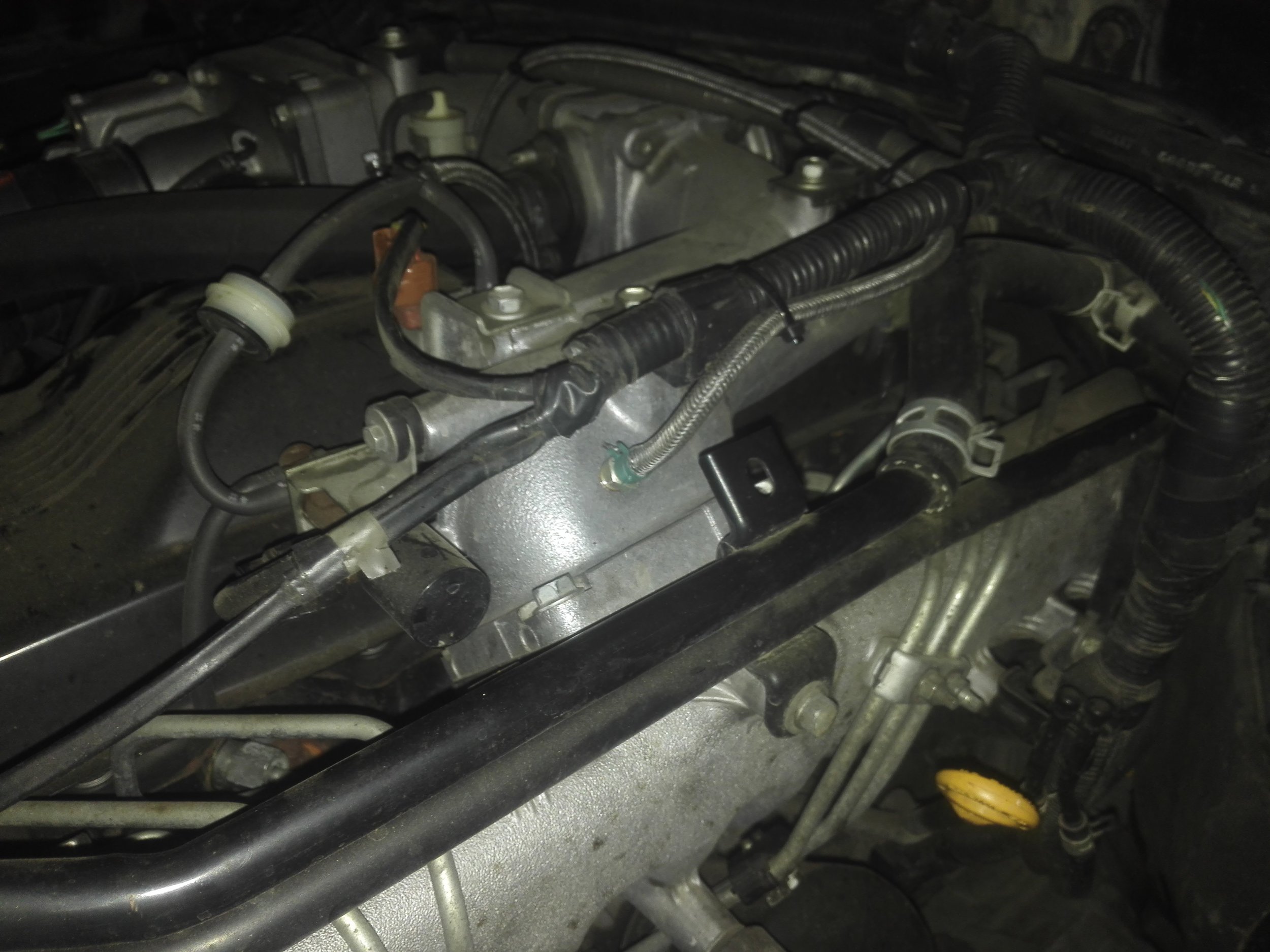

    Поэтому я установил другой штуцер в другое место. После клапана ЕГР. Там общее давление. Не важно открыт клапан ЕГР или нет.
    Может это не совсем корректно, но уж точно не хуже. Мне так кажется.

    • Откуда: Усинск
    23 часа назад, Sugl сказал:
    Другой штуцер, в другом месте, это где?
