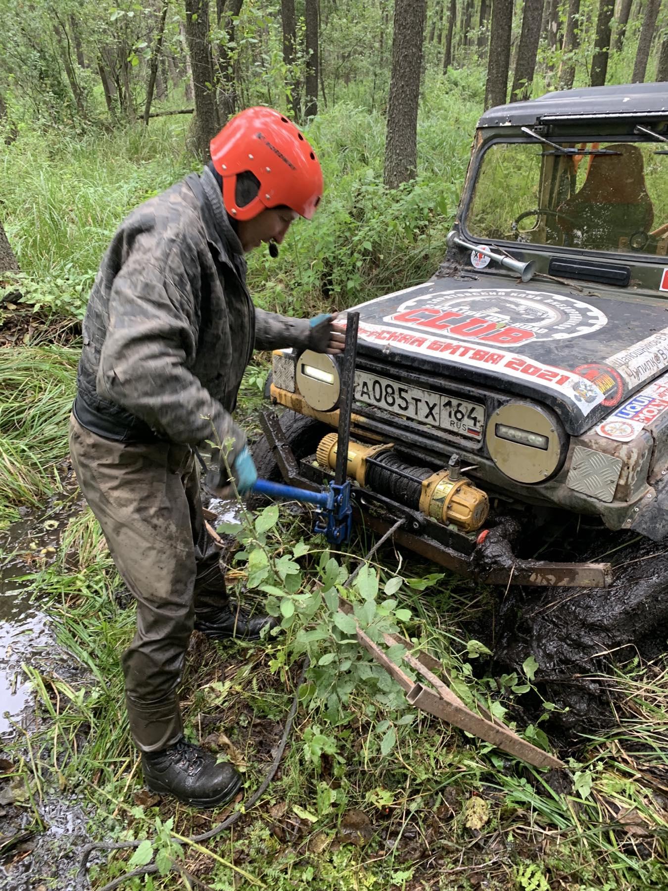

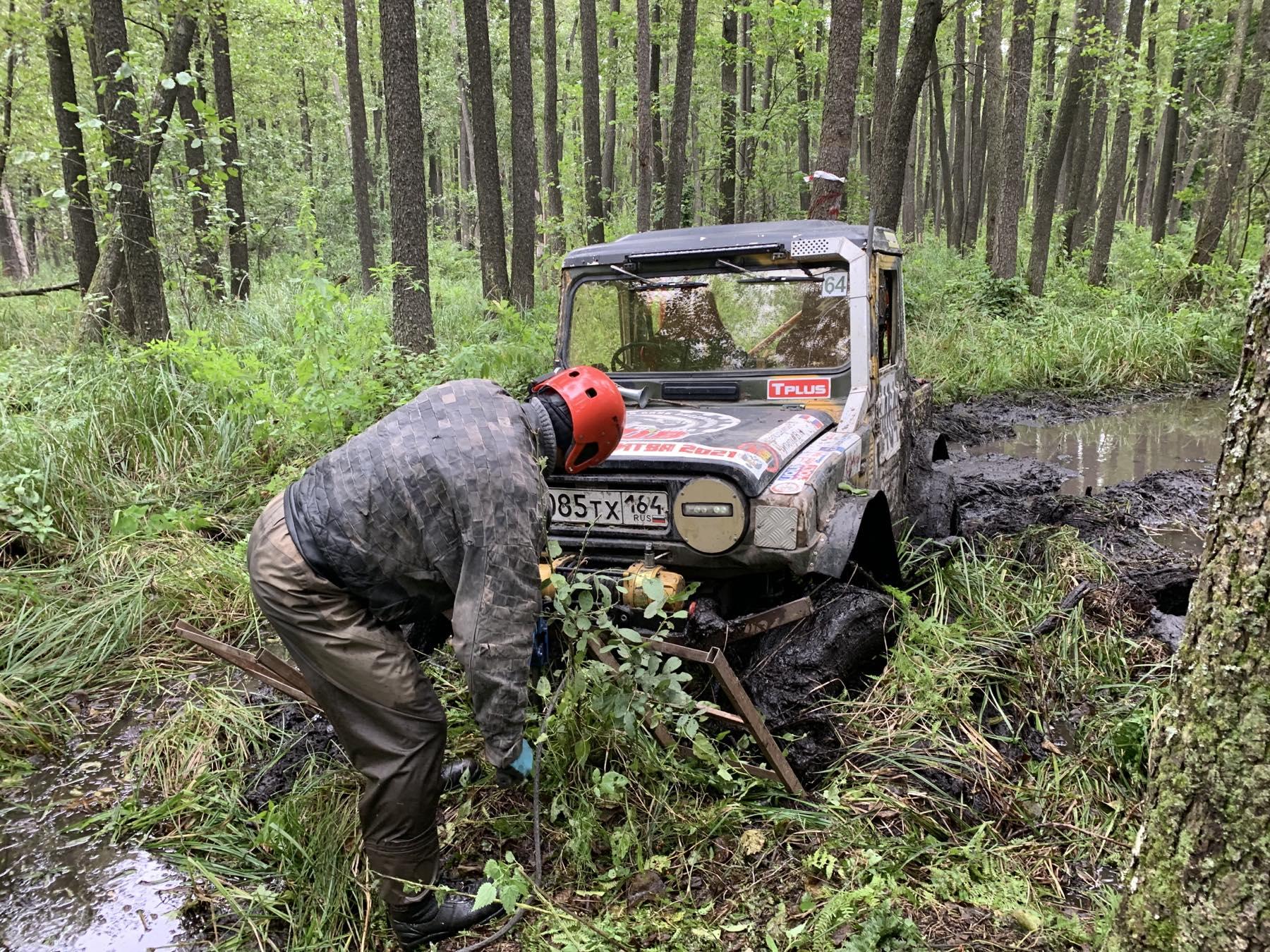

      Про лебедку хочу оставить свой отзыв.  Стоит у меня EWB 75 SPORTS GOLDEN POWER. При моем весе 1300кг недостатка в тяге мы не испытали. Единственный раз когда она бы не осилила, это когда мы сгребли перед собой кучу до бампера. Не стали её мучать подняли машину хайджеком и положили траки.
      Сдесь проташились по пропиленной колее волком.
      Сравнивать мне не с чем впервые можно сказать пользуюсь лебедкой. Но пока по скорости меня устраивает.

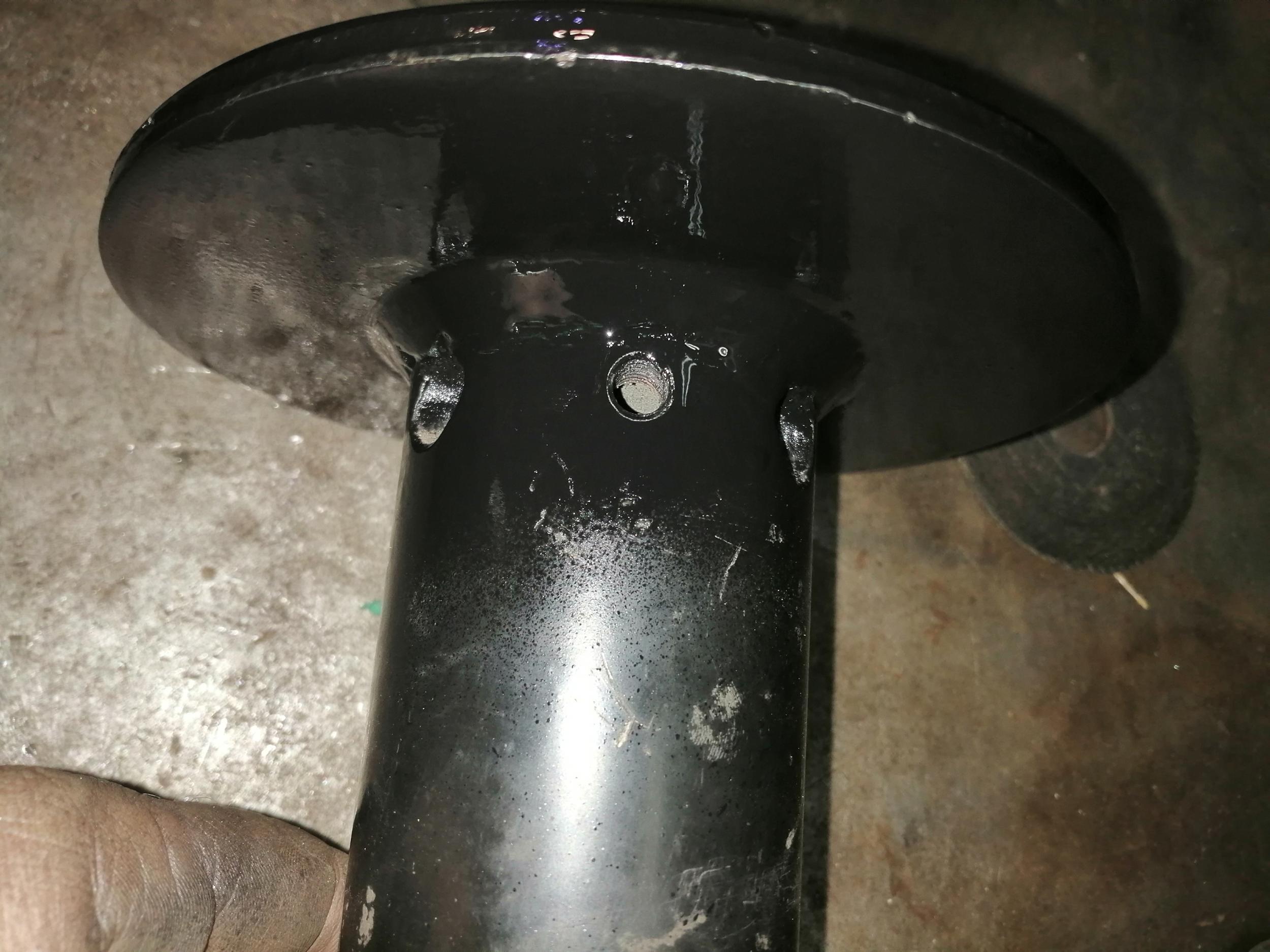

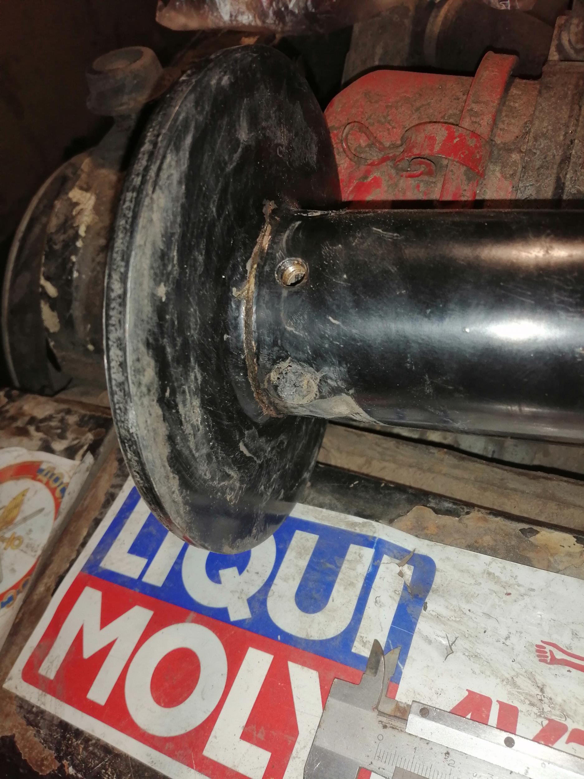

      Вот только щечка у барабана с одной стороны погнулась. Что ей не понравилось не понятно. Из за этого свободная размотка стала не свободной. Разматывается только мотором.
      Придётся разбирать выпрямлять.

      На лебедке оказалось боковина у барабана не погнулась а треснула по сварному шву.
      Общялся с товарищем у него комап, такая же фигня была. Он вварил щёчки из 10мм метала тогда прекратило отрывать.  Думаю так же сделать.
      У кого нибудь был ещё такой опыт?  На более мощных лебёдках какие боковины стоят?

      Я тоже думал сначала про вариант про крепить лапами вперёд. Но тогда площядка не будет работать как ребро жёсткости.
      Лопнул по шву. Это наверное единственное нареканий которое я встречал про эти лебёдки. Так и не смогли доработать этот вопрос производители.
      Сначала думал что боковины нужно на более толстые менять но они там и так из 8мм.

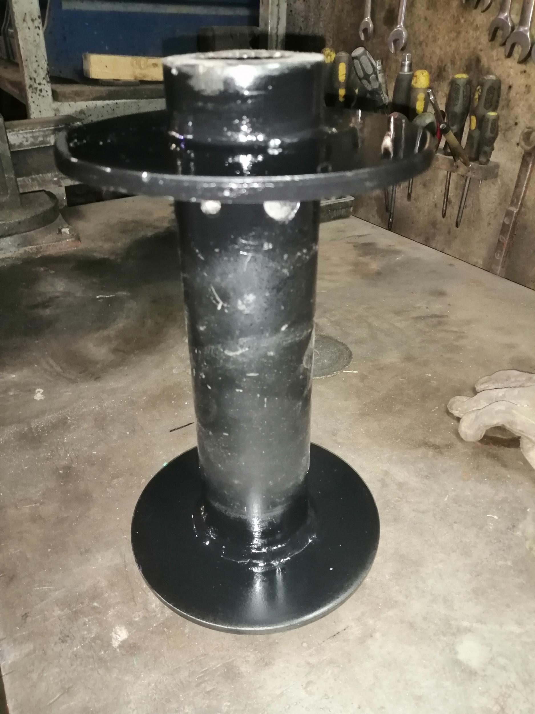

      Проварил с обоих сторон. Снаружи пришлось выборку под шов делать, что бы он после обработки не выступал.
    • Откуда: Саратов
    • Машина: TLC 200 . Близард LD10
      Посмотрим как теперь будет выдерживать нагрузку.

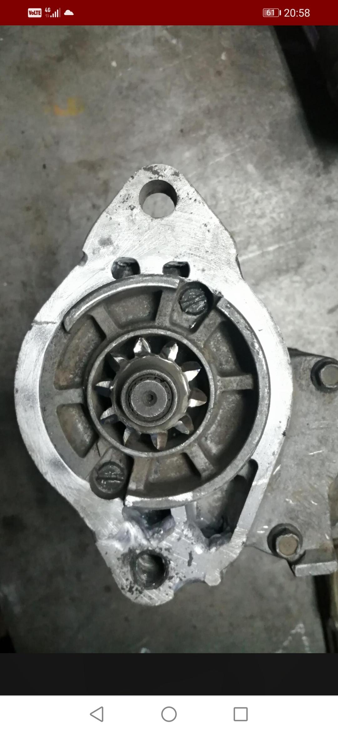

     Откатали несколько мероприятий местных, не официальных. За это время стало понятно что вопрос со стартером больше не возникал.  Значит для двигателя 3L расточеного лучше всего подходит стартер от 1KZt с бендиксом 10 зубов.  Только уши крепёжные пришлось переварить.
    А в остальном он весь подошёл.

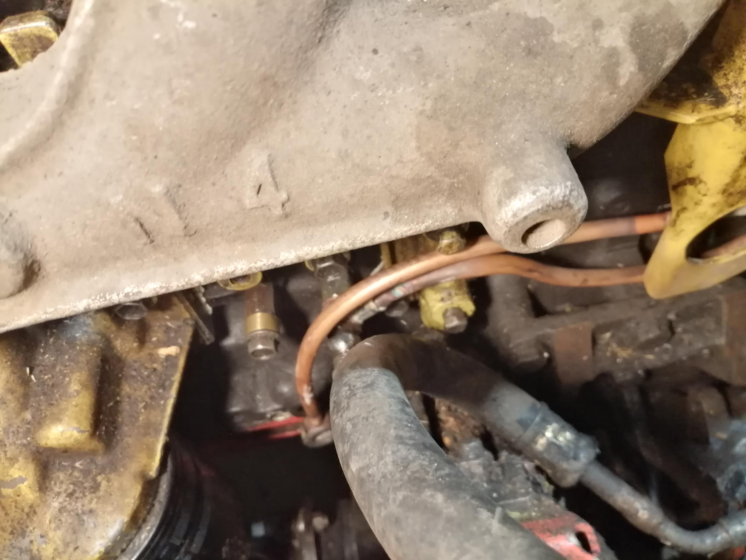

      Шланги масляные от вакуума были заменены на медные трубки и тоже перестали отваливаться.
     Все с машиной вроде наладилось. Вот только соревнования официальные запретили ☹️
