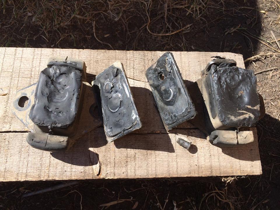

    • Откуда: Иркутск-Новосибирск
    • Машина: Toyota Hilux Pick Up LN105 и Honda CR-V 2.4, много чего хочу
    8 часов назад, Сармат сказал:
    Машине без малого 30 лет,  их вряд ли кто менял с рождения. И для этого возраста их сохран весьма неплохой.
    На вид они могут и выглядеть на неплохой сохран, но могут быть надорваны или порванны.
    Когда менял на своем левая была уже порвана, а правая уже развалилась в руках когда рассматривал производителя. При заводке двс, как бы чутка подпрыгивал.
    На фотках оригинал, с новыми один в один были. Да и резиной пахли.

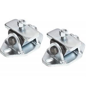

    • Откуда: Сочи
    02.12.2020 в 10:30, dog25 сказал:
    Лучше оригинала , только оригинал ! Поставил и забыл , дорого ,но надёжно . Я свою жабу задушил.:applaude:
    Много лет пользую такие. Забыл проблему с подушками. Из минусов, на мкпп надо научиться плавно трогаться ибо мотор раскачки не миеет совсем, с автоматом наверное нет таких проблем.
