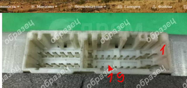

 пин 19 разъем Е,  https://www.land-cruiser.ru/index.php?/topic/253256-trogaetsya-so-vtoroy-peredachi/    такая схээма надда?

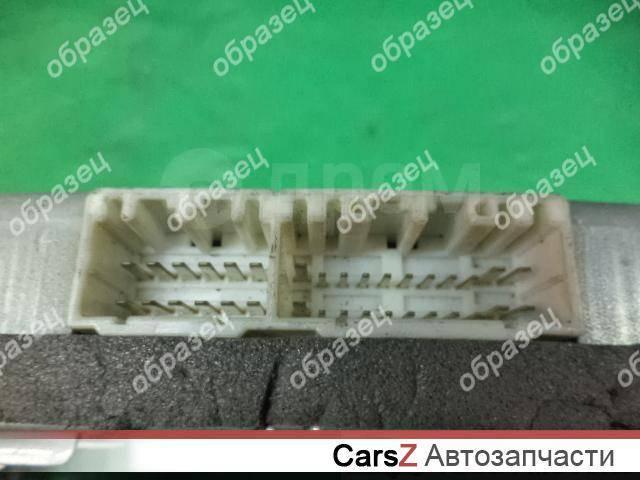

31 минуту назад, Светлый сказал:
вроде один
А ты на фотки в теме по ссылке не глянул? Там эбу и два разъема на нем вроде нормально видны. Если у тебя разъем один, то я не в курсе про такие.
  • Машина: TLC 80 VX, 1992 года, 1HD-T, автомат, лифт +2, 35' зима и лето, все блокировки.

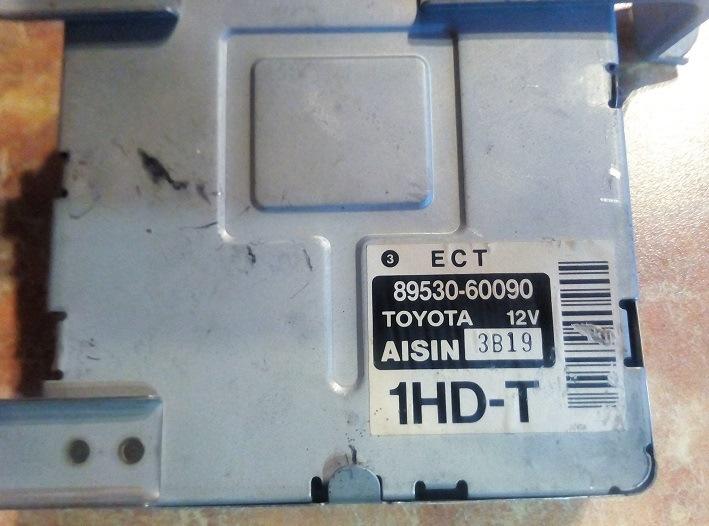

Вот мой мозг АКПП. Не заметил что тм два отдельных разьема в одном корпусе. Так как найти нужный пин? какой сигнал на нем должен быть?
Нашел фото разъема в интернете, можете указать на нем нужный пин?

693424854_Opera_2020-12-13_213506_docviewer.yandex_ru.png.05280f126cbe3dda4ff9600d6ee34652.png840150465_Opera_2020-12-13_215020_www.land-cruiser_ru.png.472903ea6c271a24aa568cb806ed37e7.png

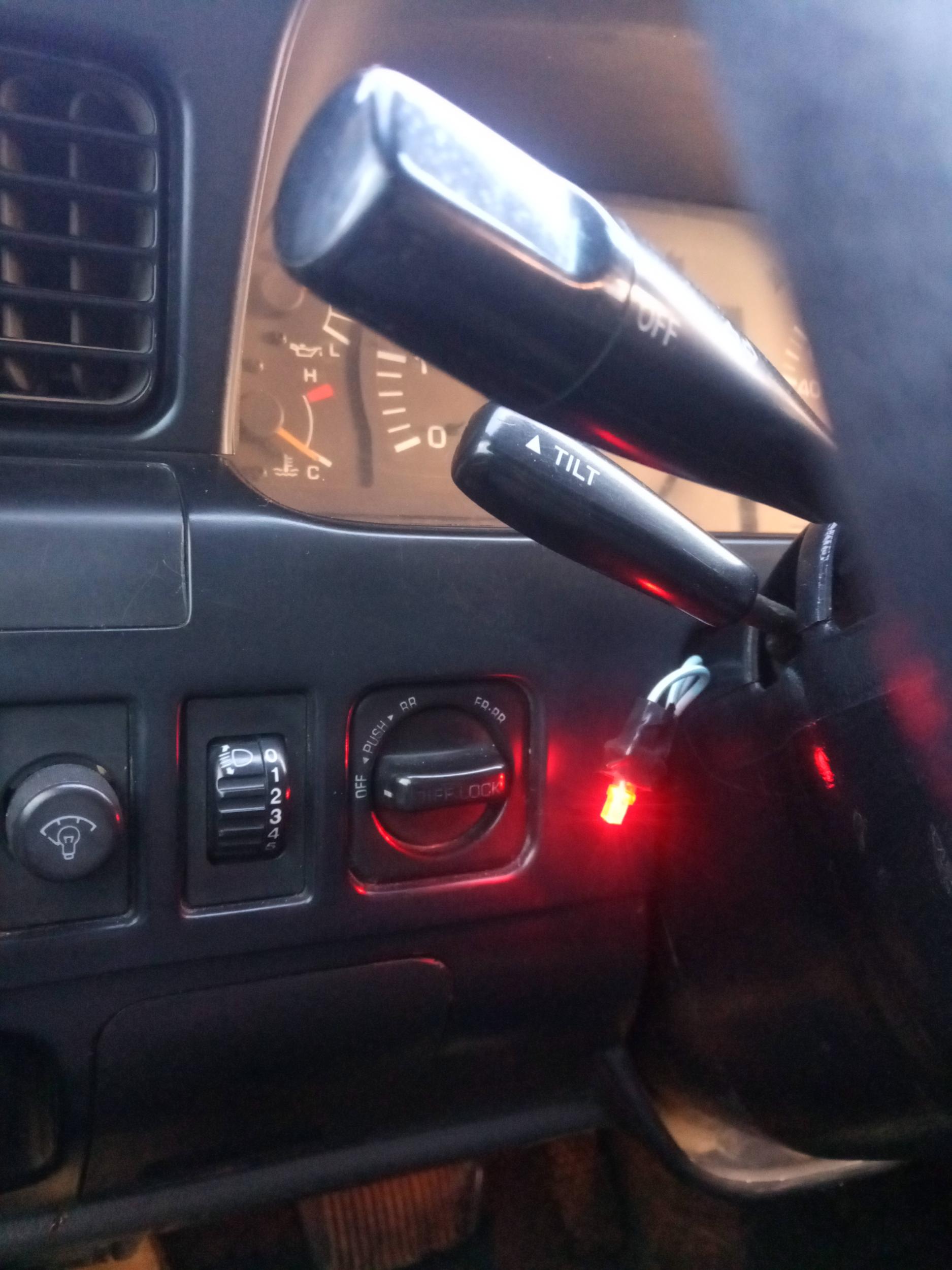

датчик трансфера двухпроводный, на нем плюс коммутируется на эбу при включении понижайки, можно включить и померить цешкой для верности, можно подкинуть мелкую лампочку в качестве индикации и покататься и посмотреть, будет ли моргать лампа в движении и будет ли реагировать на это твоя блокировка. Только сдается мне, порожняк это все, потому что при глюках по сигналу понижайки у тебя коробка бы стегалась жестоко, условно в обычном режиме переключения на 2000, а на понижайке на 3000, плюс к тому на понижайке нет 4й передачи. Ну вроде так вот. Но пути господни неисповедимы, так что дерзай.

Огромное спасибо !!! Буду пробовать. Начну с лампочки. Дерготни у меня нет, но я часто вижу что коробка меняет алгоритм переключения с более затянутых, на ранние переключения. Чаще всего после движения по бездору, в бродах и долго на пониженной. Выезжаю потом на асфальт и прям другая машина. Особенно пресловутая 5ай появляется и на 100 км в час 2100 оборотов (колеса 35ые, пары 4.56) приятное ощущение давления в спину и легкости наката. Как только этот благой режим пропадает, то та же скорость формируется примерно на 2300 оборотов и с ощущением что кто то держит за корму... Что еще может влиять на это?

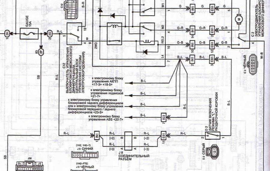

Проверил этот пин. На нем всегда четкий минус. Он не звонится с кузовом, но если с обычным плюсом, например прикуриватель, там 12 вольт. В любом положении рычага раздатки. Это значит коробка всегда в режиме поездки на пониженной?

Странно, минуса там быть не должно вообще. 36.thumb.jpg.5de5e16a7b2223a65276f1a643697ce3.jpg
На датчике включения пониженной висит плюс от преда GAUGE. На эбу этот плюс на 19 ноге будет при включенном положении пониженной, то есть датчик должен тогда быть замкнутым.
К моему сожалению я не шибко специалист в схемах... В данном случае вижу на схеме размыкатель "датчик включения режима Л раздаточной коробки" внизу справа, и провод от него идет с маркировкой B-L на мозг акпп и т.д. Так вот эти размыкатели в у нас всегда шли минусовые - размыкали и замыкали минус. Разве не так?

С этого размыкателя провод R-L куда идет? На пред GAUGE, а преды в этих тачанах всегда стоят на плюсе, по этому в замкнутом состоянии через размыкатель с преда идет на мозг плюс. Если на участке от размыкателя есть прямая масса или минус, значит будет короткое замыкание, от которого пред сгорит. Но пред этот горелый обесточит кучу всего, он не только одну эту цепь защищает. Так что нет, не так.
