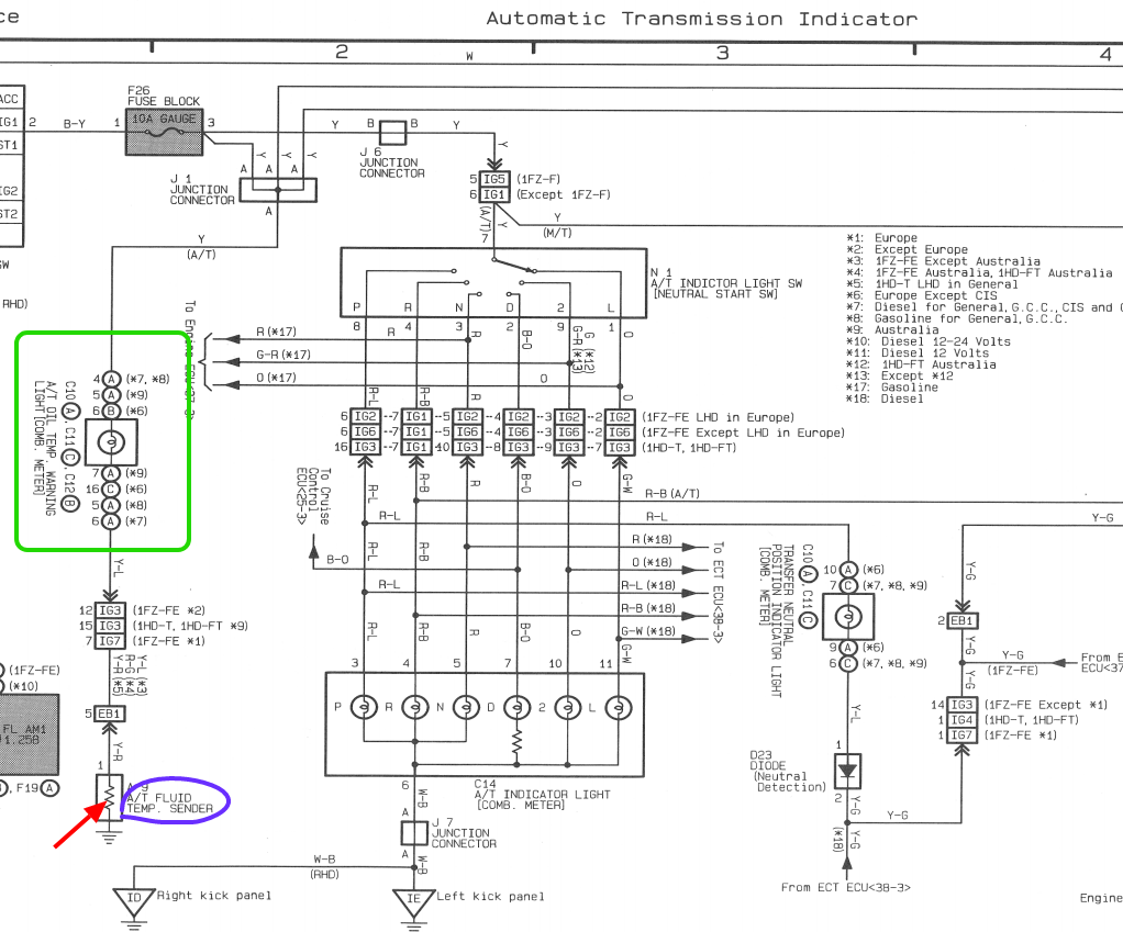

    • Откуда: novosib
    • Машина: z22a
    3 часа назад, kot333 сказал:
    вот в один из них вкручен датчик
    2082023360_Land20Cruiser_80201996_Electrical20Wiring20Diagram_pdf.thumb.png.7aa2b3396b466d565511d22499409f28.png
    Красным датчик, синим его название, зеленым на что задействован датчик. Только на лампочку, никаких побегов от него нету, как он может чего то там ругулировать?

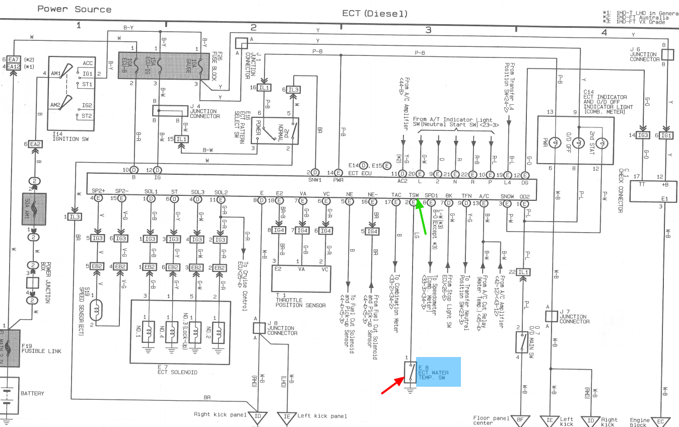

    Дальше.
    639172749_Land20Cruiser_80201996_Electrical20Wiring20Diagram1_pdf.thumb.png.98d652cb3ab7177934e1181e160c62aa.png
    Красным нечто под названием в моем умелом переводе: электронный контроль трансмиссии вода температура выключатель, ага, не датчик, и обозначен на схеме видите как, разомкнутым. Идет на пин TSW компа акпп по зеленому.
    Вот пока он от воды не нагрелся и не замкнул цепь на массу, коробка едет на 3й и без блоки.
    Обратите внимание на теплоноситель, в первой картинке коробочное масло на выходе из гт, во второй картинке вода, ну или правильнее ОЖ.

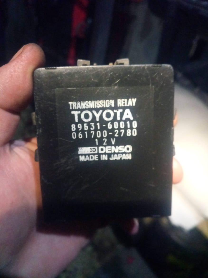

    • Машина: TLC 80 VX, 1992 года, 1HD-T, автомат, лифт +2, 35' зима и лето, все блокировки.
    В процессе проверки, нашел одну странность: леворульный авто, у левой водительской ноги есть блок toyota 89531-60010. Вскрытие его показало, что в нем несколько реле, и они частично с поломанными пластиковыми корпусами... как и почему - тайна производства авто 1992 года ))) Я правильно понял, эти реле как раз и управляют соленоидами акпп, выключая передачи и ГТ ? Или это межосевая блокировка (насколько знаю передняя и задняя блокировки в ногах у пассажира)?
    Изменено пользователем Светлый

    4 минуты назад, Светлый сказал:
    Я правильно понял
    Не правильно. Это реле управления раздатки.
    Спасибо.
    • Откуда: Иркутск
    • Машина: TLC80 1HD-T
    2 часа назад, Светлый сказал:
    АКПП на дизельной 80-ке управляют отдельные мозги. На праворульных они находятся над ногами водителя, в самом верху.
    На мозгах стоит маркировка 1HZ, или 1HD-T.
    К управлению мотора они никакого отношения не имеют (но некоторые из здесь присутствующих думают иначе :))
    Вот эти мозги и управляют соленоидами (переключениями), блокировкой ГТ и тд, на основании сигналов с датчика скорости, tps, температуры, с датчика включения понижайки раздатки и еще чего... сейчас не помню.
    На бензиновых мозги мотора и АКПП в одном блоке (обычно за бардачком).
    • Машина: Cruiser 80 3fe
    15 часов назад, bbn сказал:
    ECT расшифровывается как Engine Coolant Temperature
    это обычный датчик температуры для мозгов двигателя, на работу автомата он скорей всего не влияет
    впринципе проверить это просто. замкнуть пин tsw на массу
