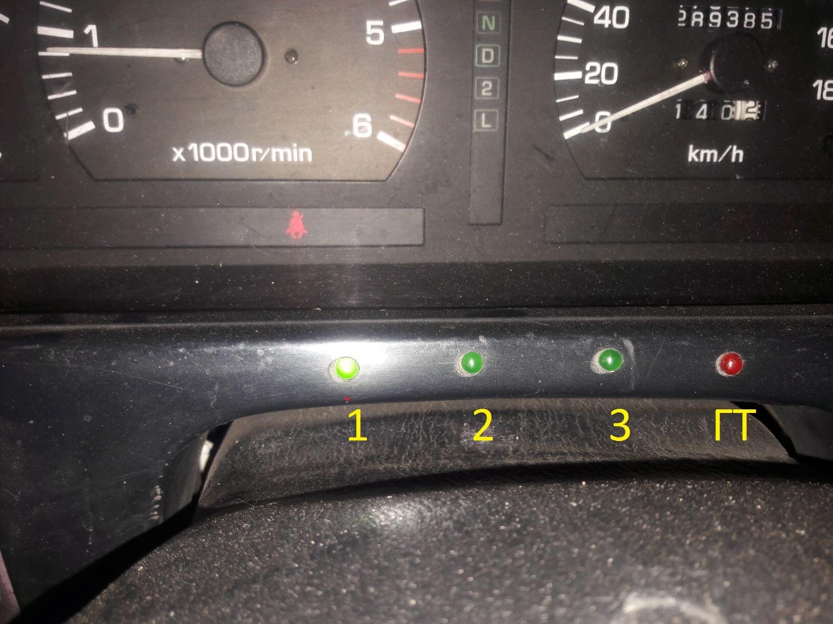

У меня карабас 3й серии  индикация светодиодами 1я 2я 3я светят зелёным, 4я не горит ни чего , блокировка бублика красным ( надо заменить на оранжевый ночью лупит сука ) .

37 минут назад, Vovan-2 сказал:
Это как? Два шифта на переключения, а индикация на трех диодах, куда третий подключен?
  • Откуда: Владимир-Алмалык
  • Машина: Исключительно зажигалка .
8 минут назад, bbn сказал:
Чуть не верно написал вторая передача горят два диода первый и второй одновременно , остальное как описано выше .
