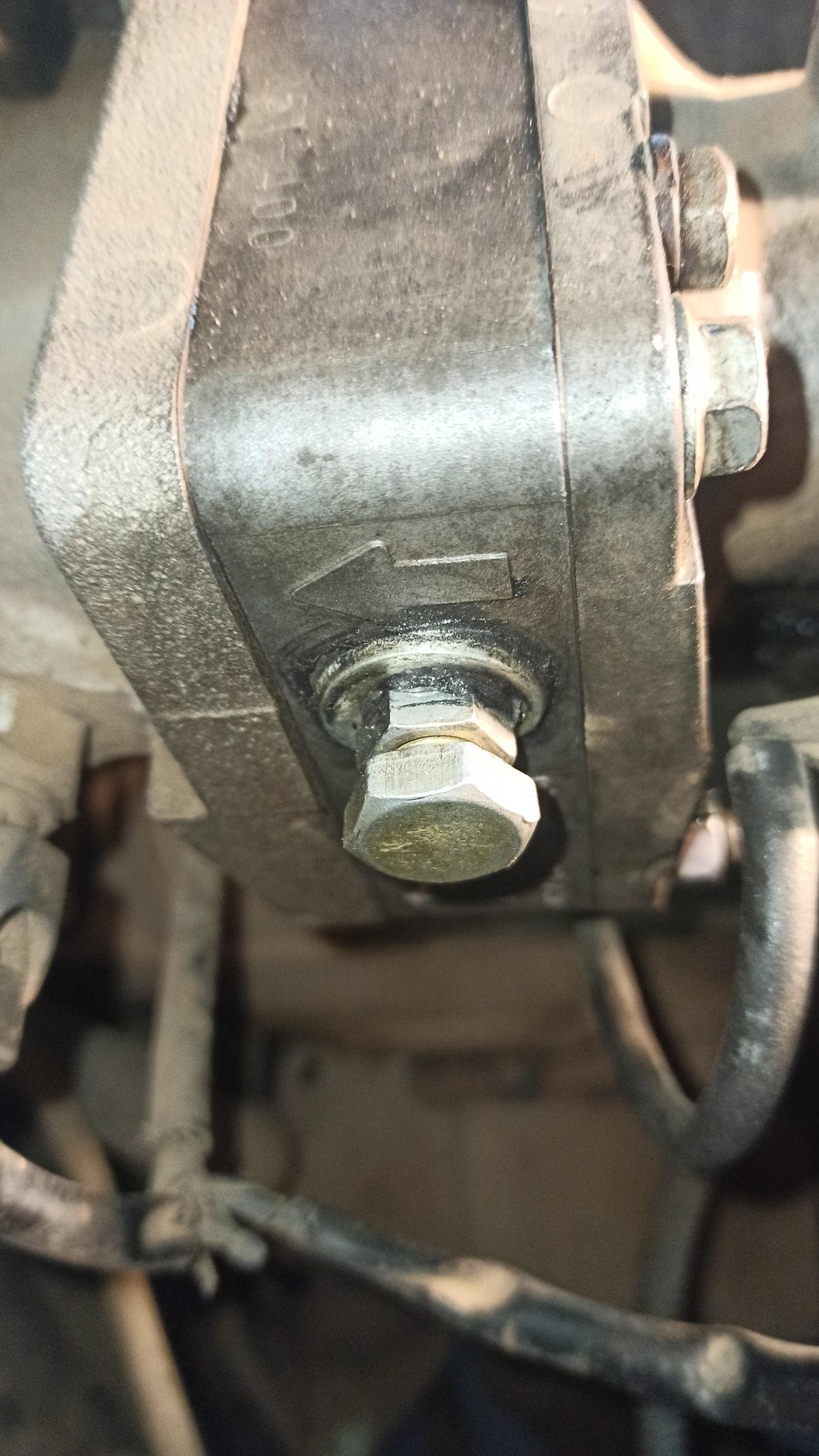

    Всех приветствую. Сегодня произошла со мной такая неприятность.... Крузак стоит в гараже, температура -3 в нем. Запустил его,выгнал, через несколько минут сажусь - а в салоне запах паленой проводки. Я резко глушу,дергаю капот,скидываю клеммы с аккумуляторов. Выражение у меня конечно вот такое было :blink2:,видел я в жизни горящие машины,и не раз. Воняло от входа плюса на сковороду,там винт проходит через черную шайбу,так она подплавилась и дымила.Притом сам плюсовой провод даже не посинел. Я конечно провод отцепил от релюхи,что под пластиковой крышкой.....но почему б.л.я не выбило предохранитель? Реле подвисло или датчик какой не отключил его вовремя? Весь инструментарий на даче,в субботу буду разбираться. И да,после отключения сковороды стартер стал крутить раза в полтора веселее.

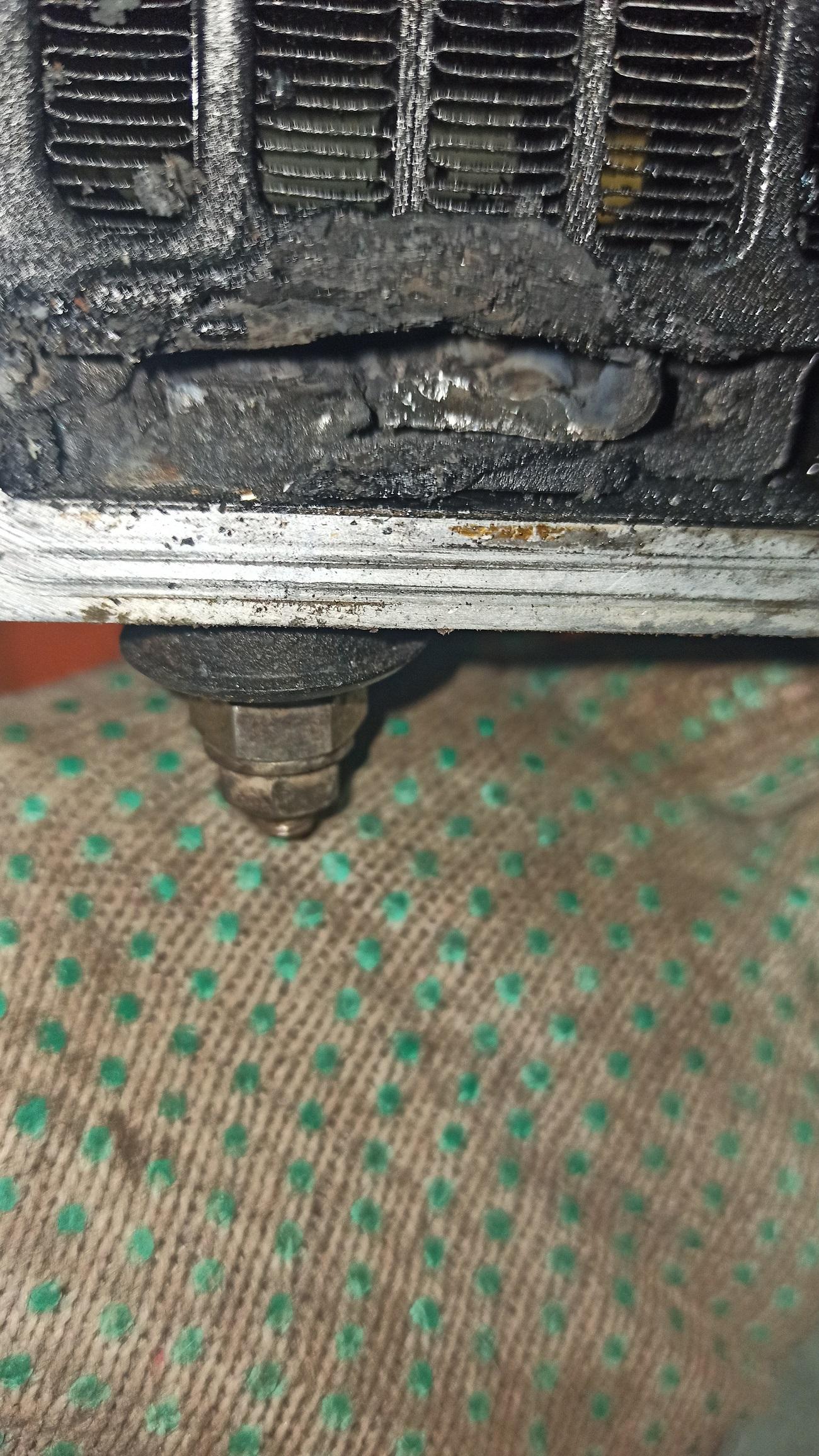

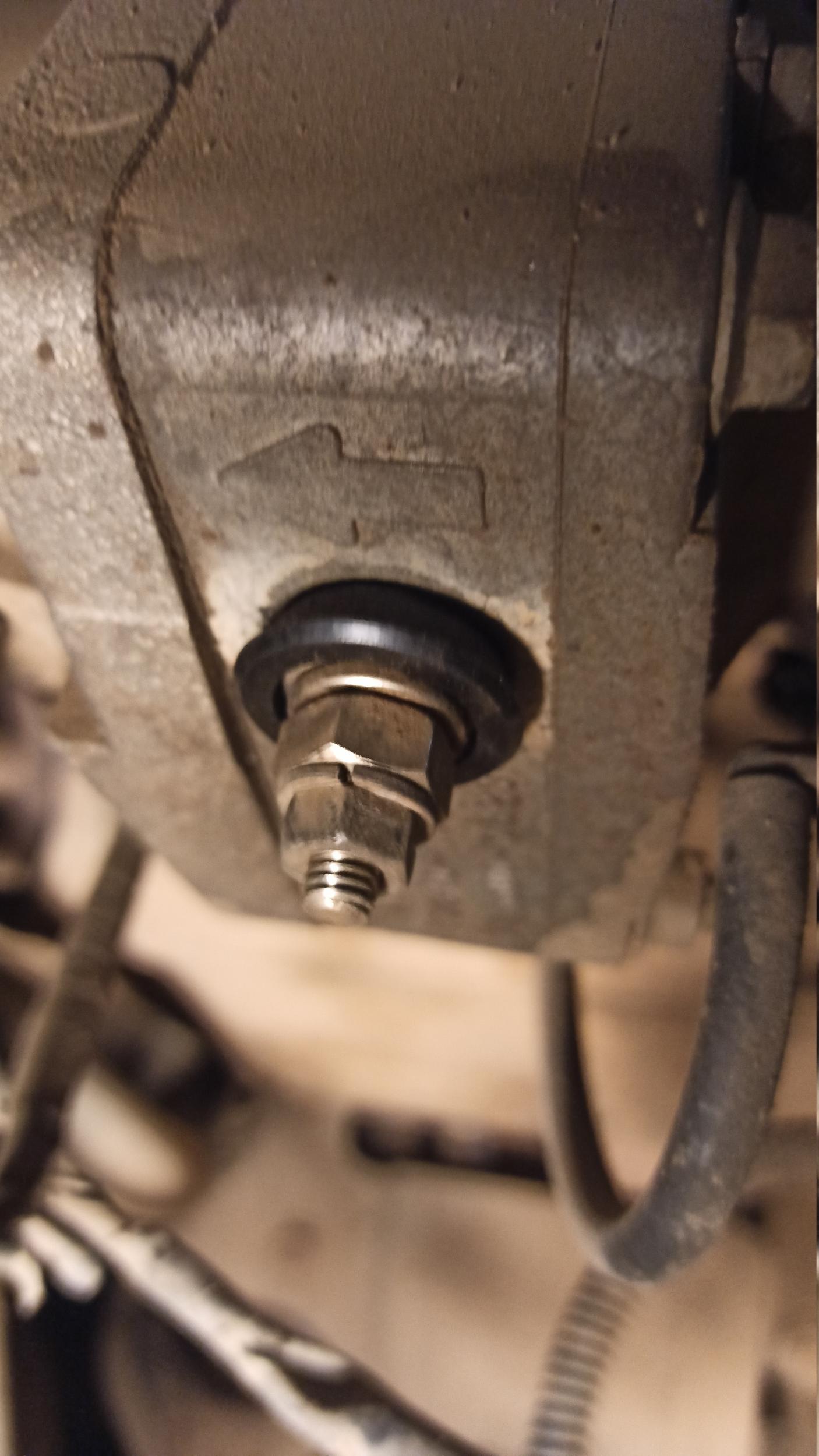

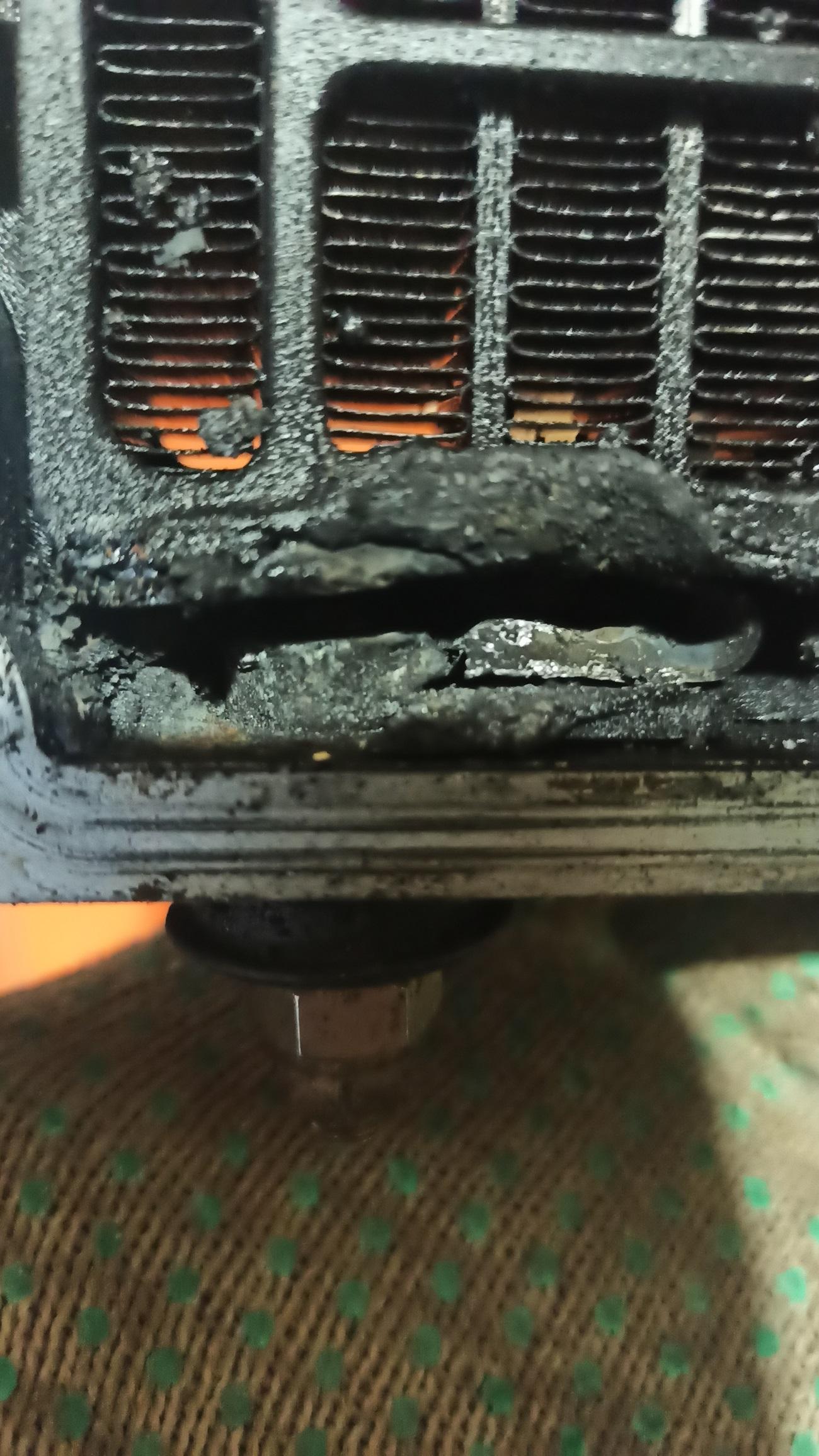

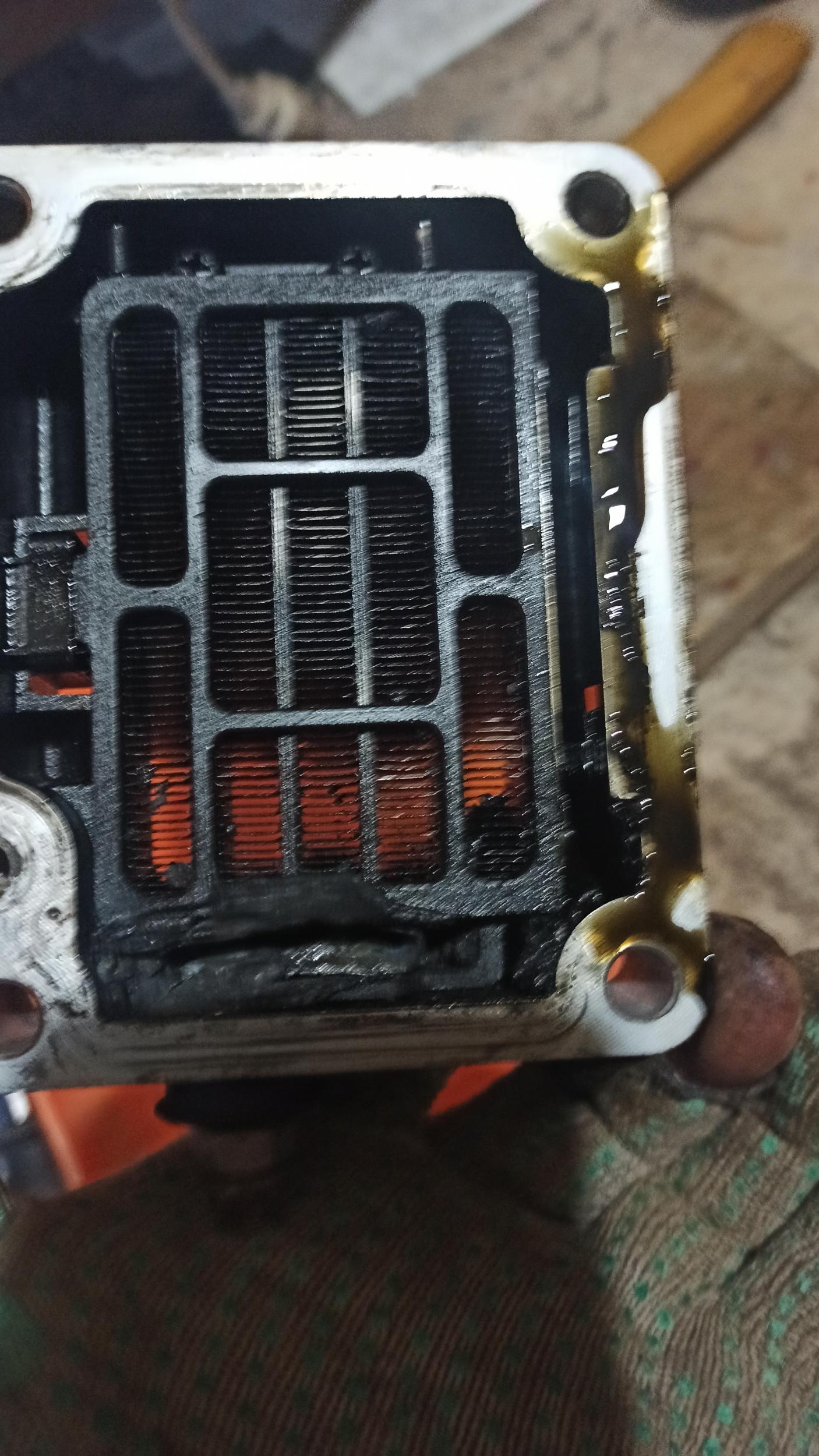

    Снял с эту сковородку,поджарилась она у меня конечно знатно.... Промерил реле,напруга на него приходит при включении зажигания,значит его исключаем. Маслице турбина стала чуть подкидывать,видимо скоро буду готовится к картриджу. Сперва подумал,что и сгорела она из за масла,что оно выступило проводником,но масла там вообще чуть,оно внизу было,соты сковороды чистые( дермецо на сотах на фото - это я не сдержался,горелки отверткой поковырял).Все таки причина либо в возрасте,либо в плохом контакте внутри,там аж контакт отгорел,хотя снаружи блока сковороды все было протянуто. Все почистил,продул и слелал заглушку на герметик из болта и  шайб,поскольку родной болт шатался и из под шайбы сифонил воздух. После ремонта турбины буду думать,менять эту сковородку и нужна ли она мне вообще,поскольку машина на улице не промораживается,она гаражного хранения.
    Похоже на это. Контакты (любые) греются при плохом контакте. Прошу простить за тавтологию. На серьезных электроустановках есть регламент протяжки контактных групп по времени наработки.

    Судя по количеству сажи с маслом, ЕГР на машине не заглушен? Эта кака токопроводящая, соответственно здесь дело может быть не только в плохом контакте, но и в увеличении тока на плюсе сковороды из-за того, что через сажу с маслом ток проходит на корпус раньше, мимо основного корпуса сковороды, и сопротивление цепи уменьшается. Плавкая вставка для сковороды должна стоять в подкапотном боксе, обычно она на 80А в пластиковом корпусе с прозрачной крышкой, обозначается GLOW.

    Егр заглушен на вакуумных трубках ,что идут на соленоиды,заглушки не ставил,но до глушения машина с егром проездила 10 лет. А сажи там нет,это возможно остатки,что до заглушки были,а так на фото больше видно результаты конского перегрева места контакта.Турбину сделаю,может и сковороду бушную приобрету.
