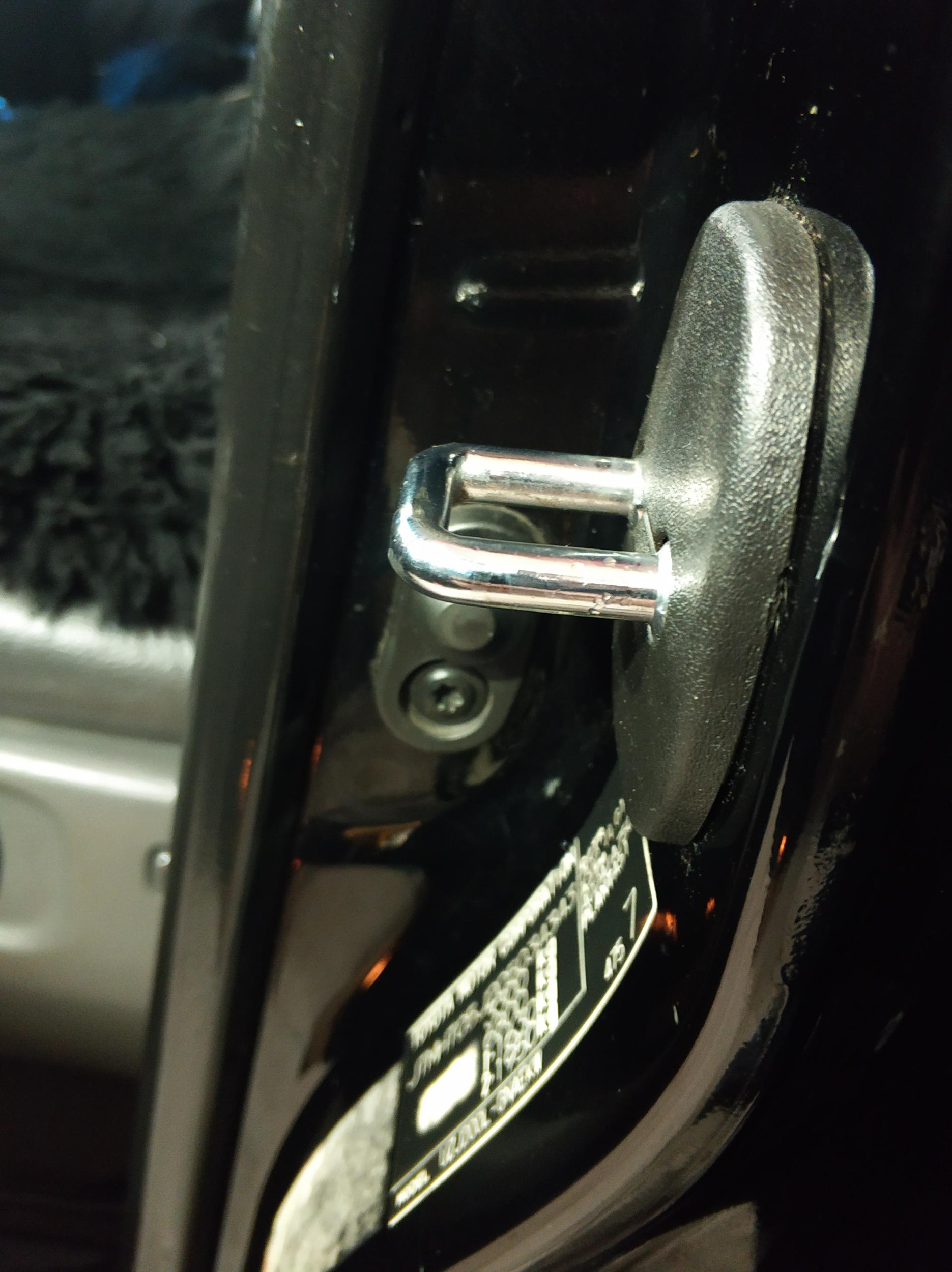

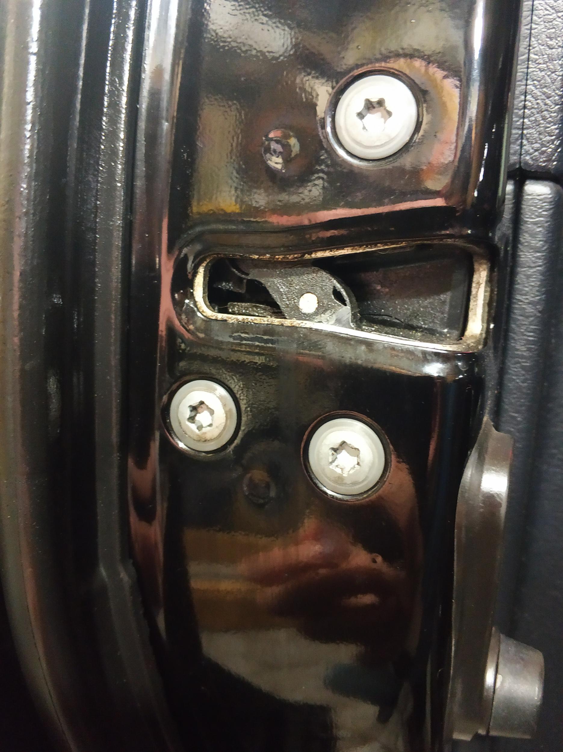

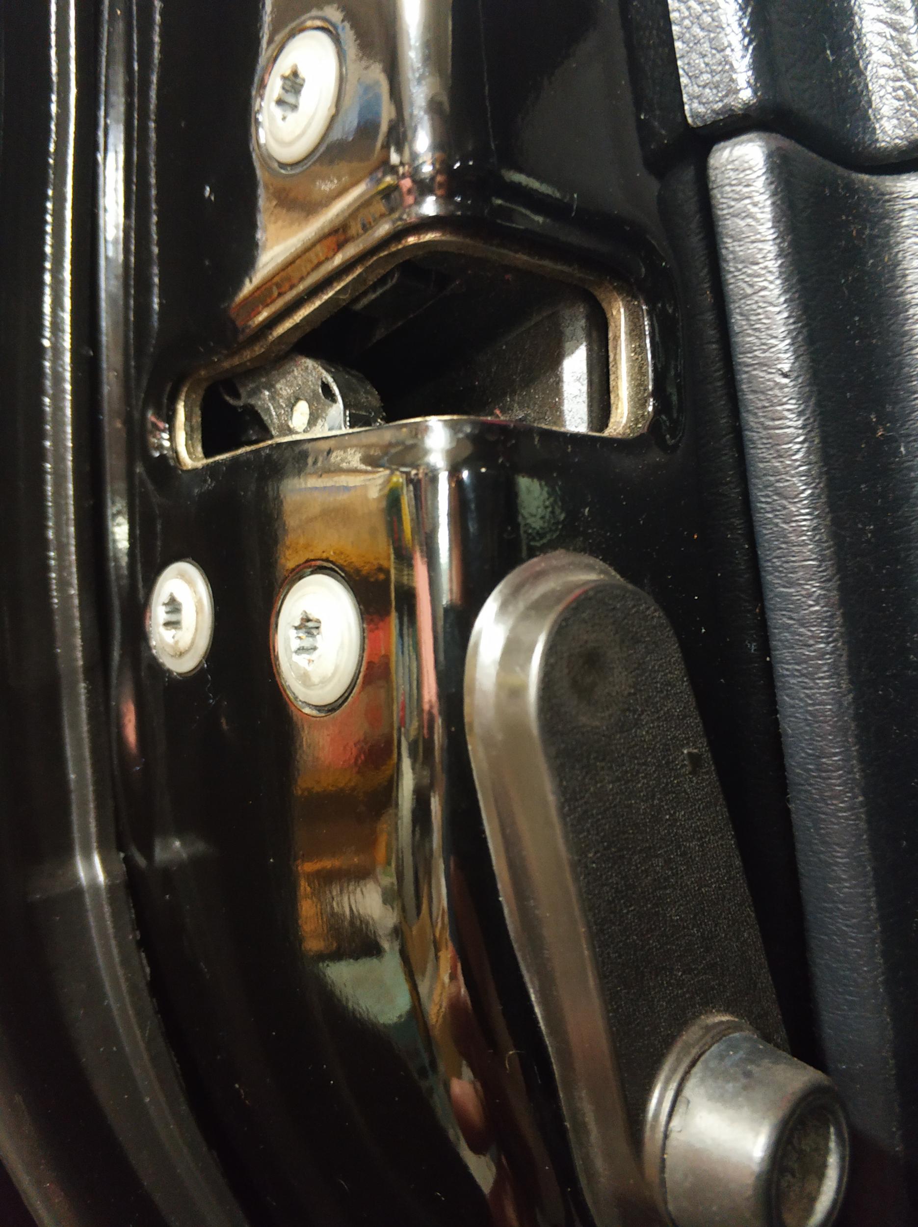

MB615 31 Откуда: Морозный Север Машина: Тойота #26 Опубликовано: 16 января 2021 На б/у. Машина прибыла на разбор своим ходом и вскрытия двери было ключом. Без применения грубой силы. Вверх Поделиться сообщением Ссылка на сообщение Поделиться на других сайтах
MB615 31 Откуда: Морозный Север Машина: Тойота #27 Опубликовано: 17 января 2021 Посмотрел сегодня петли и замок. Ничего криминального не увидел. Вверх Поделиться сообщением Ссылка на сообщение Поделиться на других сайтах

MB615 31 Откуда: Морозный Север Машина: Тойота #34 Опубликовано: 30 января 2021 Подмотал немного изоленты на скобу замка. Не помогло. Неужели дело в резинках? Вверх Поделиться сообщением Ссылка на сообщение Поделиться на других сайтах
MB615 31 Откуда: Морозный Север Машина: Тойота #35 Опубликовано: 7 февраля 2021 Ну что ж, подмотал в два слоя изолента на скобу замка, и на пластиковый уголок двери подклеил двусторонний скотч (в местах где есть следы от смазки). Вроде, тьфу тьфу тьфу, помогло. Вверх Поделиться сообщением Ссылка на сообщение Поделиться на других сайтах
MB615 31 Откуда: Морозный Север Машина: Тойота #36 Опубликовано: 2 мая 2021 Итог, морозы ушли, пришло тепло. Зимой нет нет да звук снова появлялся. Снял немного изолента со скобы и звуков нет. Значит, все дело в уплотнительных резинках на двери и кузове. Перед следующей зимой постараюсь из обновить и понаблюдаю. Вверх Поделиться сообщением Ссылка на сообщение Поделиться на других сайтах
