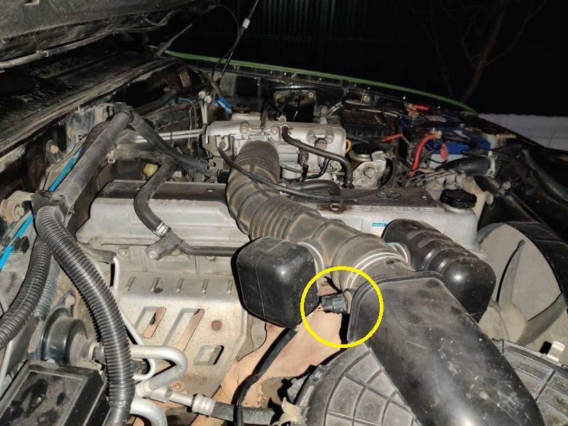

    В общем, у меня 100й араб на механике и парт-таймом. Езжу всегда на заднем приводе. 1го числа провел эксперимент заправил полный бак, проехал 100км по трассе на скорости 80км/ч, заправился и 24л в чеке(дорест БК нет)(если смотреть на датчик на приборке, то стрелка опустилась до первой черточки, бак 80л). Мне кажется, он должен потреблять меньше. Литров 18. Воздушный фильтр свежий. Начал искать информацию, как этот мотор считает воздух(нашел только про трамблерный фз). Ничего похожего на ДМРВ под капотом не нашел. Сразу после бочка с воздушным фильтром стоит датчик температуры впуска и дальше только датчик положения дросселя и датчик вакуума. Я правильно понимаю, что воздух он считает по температуре и давлению? Если так, то датчик температуры, по сути, бессмертный, но, если у кого есть информация по нему буду благодарен, я про сопротивление или любой другой способ его проверки. Еще момент, он просто вставлен в резиновую гофру, т.е. никакого хомута на нем нет и подозреваю через него может быть подсос, он совсем с небольшим усилием вставляется в гофру. И те кто лучше знаком с этими моторами, какие должны быть показатели потребляемого воздуха на холостых? Думаю на нем еще промыть форсы, поменять бронепровода и свечки. 24л в пенсионерском режиме на механике и на заднем приводе не особо радуют глаз

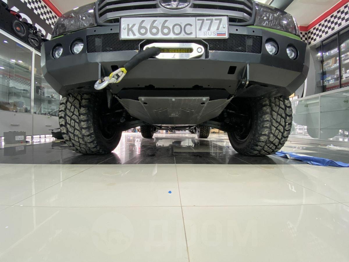

    Тагир, фото переднего моста или редуктора можно?

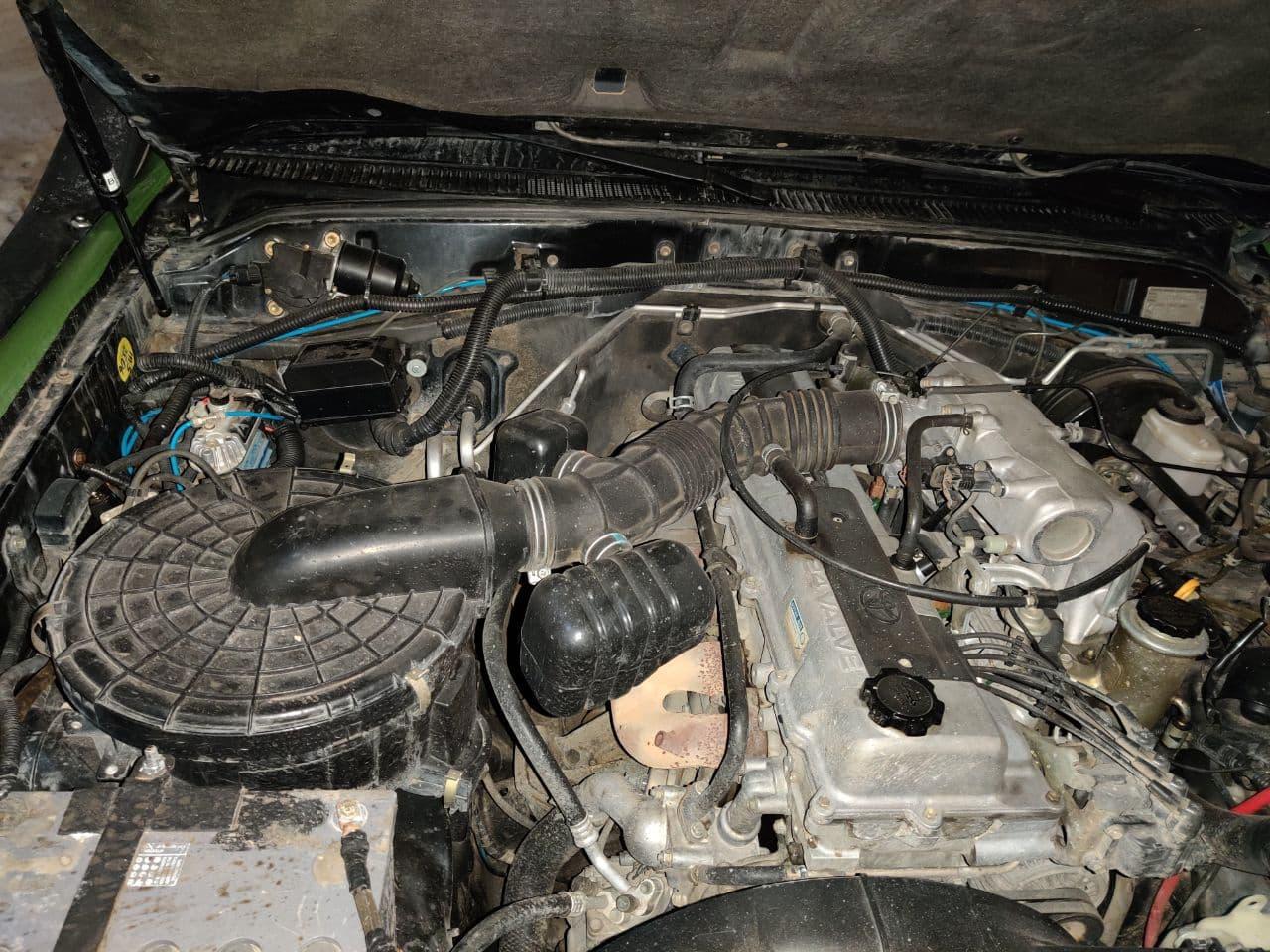

    Только я на фото вижу дроссель с электронным управлением? Им эбу управляет
    • Откуда: Томск
    • Машина: Land Cruiser 105 1FZ-FE 3дифлока
    4 минуты назад, Сергееч сказал:
    Вроде трос
    • Машина: Cruiser 80 3fe
    11 минут назад, Сергееч сказал:
    только ты

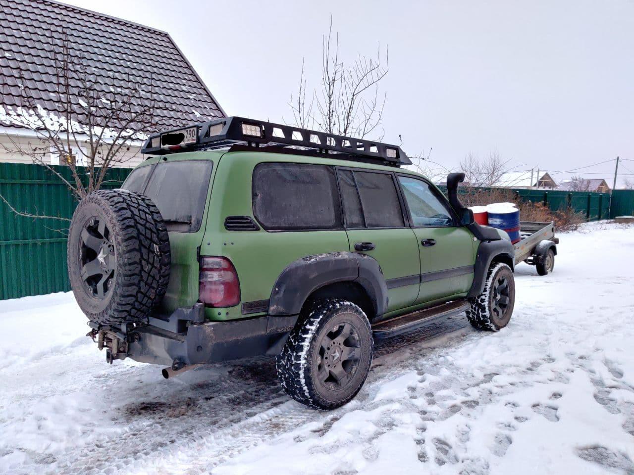

    Это к чему? Это точно 100й по вину он таким и бьётся. С распашными дверями и независимой подвеской

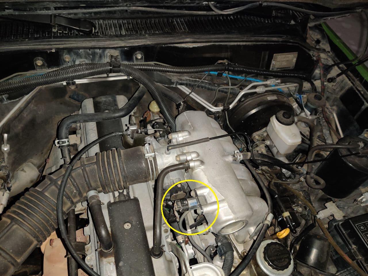

    На фильтре датчик температуры, коррекция по нему не существенная, на ресивере стоит MAF сенсор - которй по разряжению определяет количество воздуха.

    1 минуту назад, NazareT сказал:
    это не маф а датчик разряжения

    100й точно, да с распашными дверями и по вину они бьются и по вину тут независимая подвеска. Тут вообще 2 бака. 1й на 80л(его и заправлял) 2й на 40л

    4 минуты назад, kot333 сказал:
    Ну сути не меняет, единственно работает корректнее

    1 час назад, Тагир Алиев сказал:
    Фото с объявления, но сути не меняет
    Красиво!
