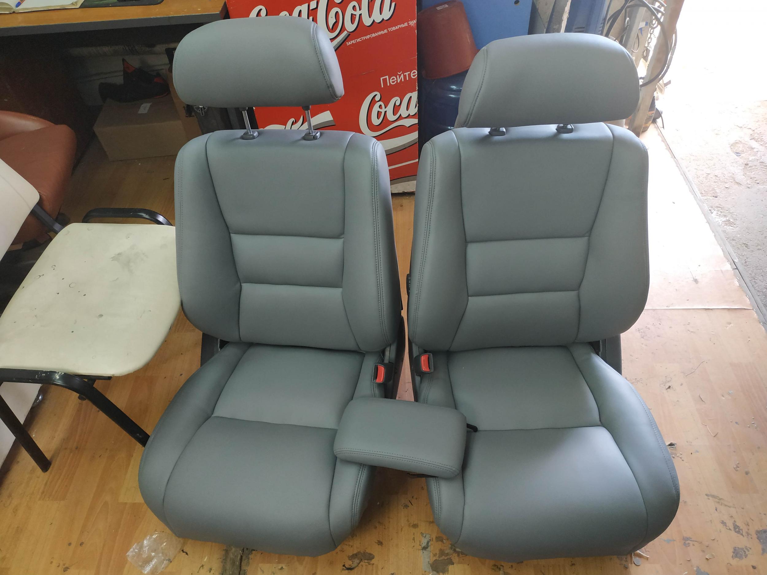

    Ткань на сидухах умерла. Узнал ценник на перетяжку и удивился, вот подумал может сразу сидухи сменить дешевле. Посоветуйте кто что менял на стопятки сидухи от каких машин лучше искать на разборках, не дорогие и удобные передние сиденья. Не хотелось бы ставить кожу , не люблю ее. Или все же перетянуть? Заряжают за два передних кто 12 а кто и 16 т руб.

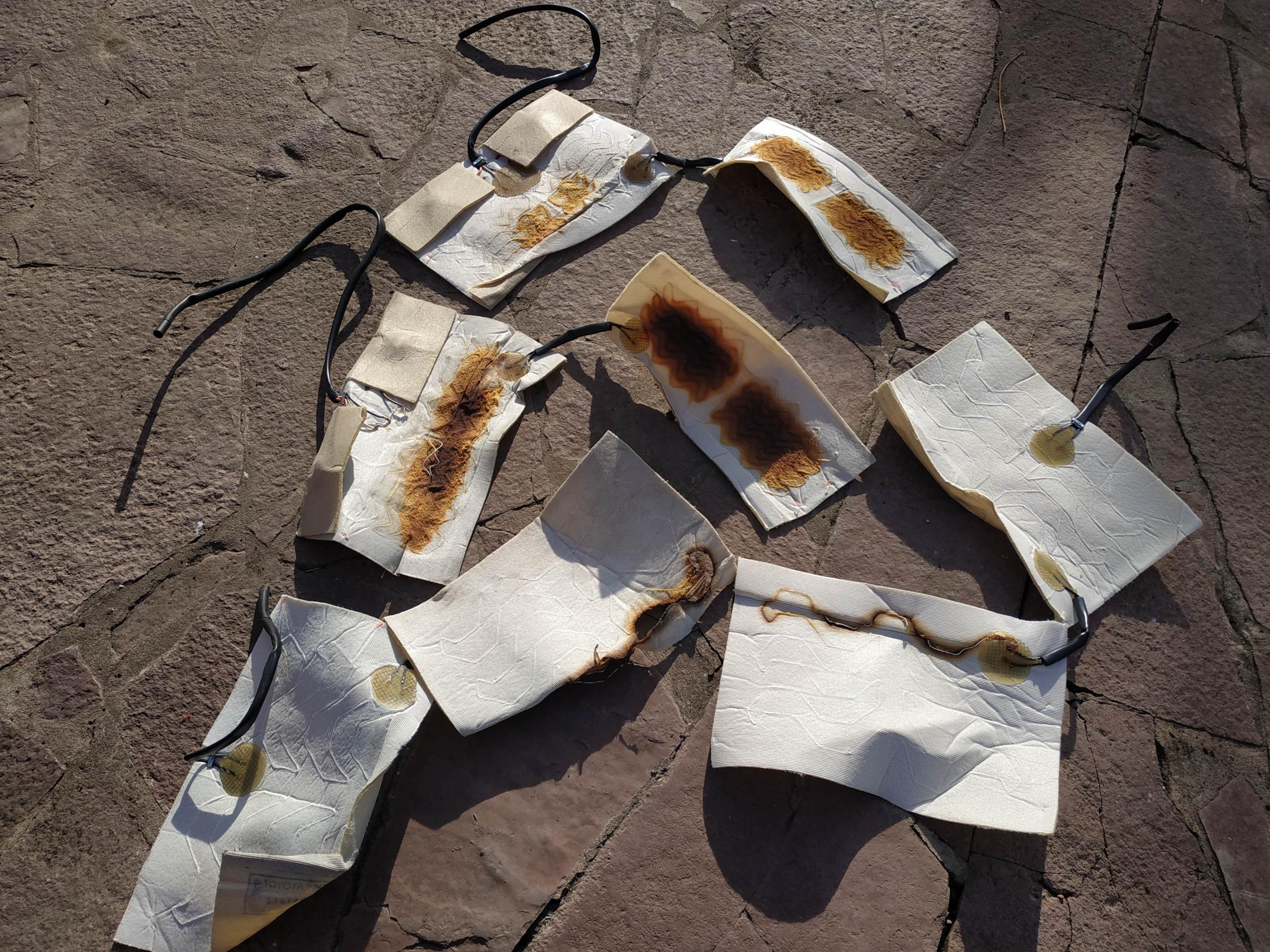

    Не думаю, что нормальные б/у сидения обойдутся дешевле перетяжки. И потом, как вы пишите, 12-16 тыр  - божеский ценник. Я перетянул себе передние экокожей (по износостойкости и нетребовательности к уходу, как за натуральной кожей на порядок лучше) по структуре и цвету на подобии родной за 20 тыр с великой скидкой! В эту цену мне, в качестве бонуса, поменяли сгоревшие нагревательные элементы, которые я купил (Емеля) за около 3 тыр за обе. Прекрасно работают.

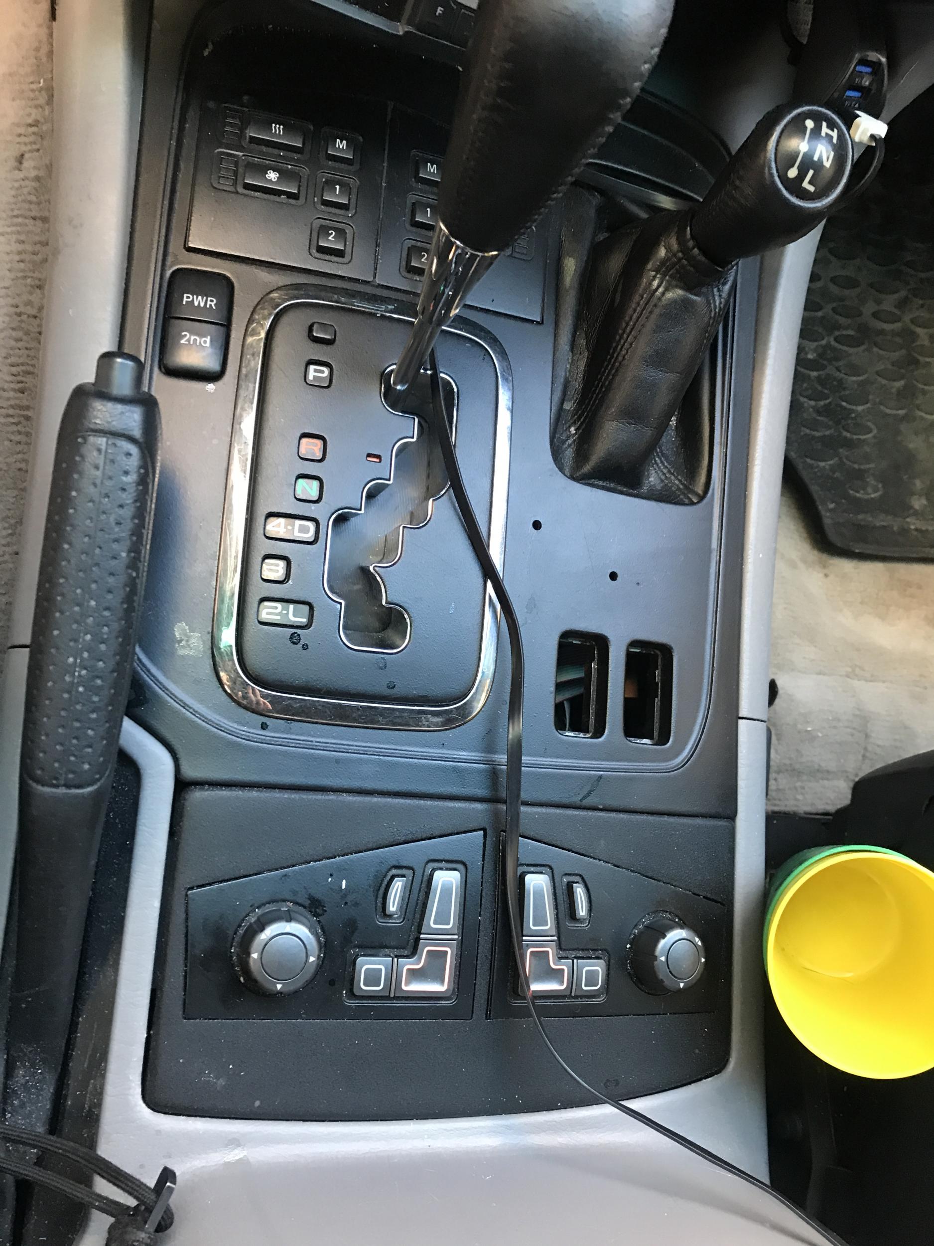

    я поставил от БМВ 7 серии 35000 р + 4 блок управления+ 10000 установка и настройка

    Добавлю к сказанному мной ранее о перешивке родных сидений. Две жесткие полоски, что на спинках родных сидений, это источник дискомфорта и убивания нагревательных элементов спинок. При перешивке родных сидений, я избавился от них. Раньше у меня эти жесткие вставки пару позвонков натирали (салом и жиром я не богат). После перешивки и избавления от них, просто кайф на дальниках! Никакие инородные сидения не нужны. Тем более, они (инородные) не будут гармонировать эстетически с задним рядом сидений. Ну если эта гармония кому-то пофиг, то варианты с немецкими сидушками это неплохой вариант.

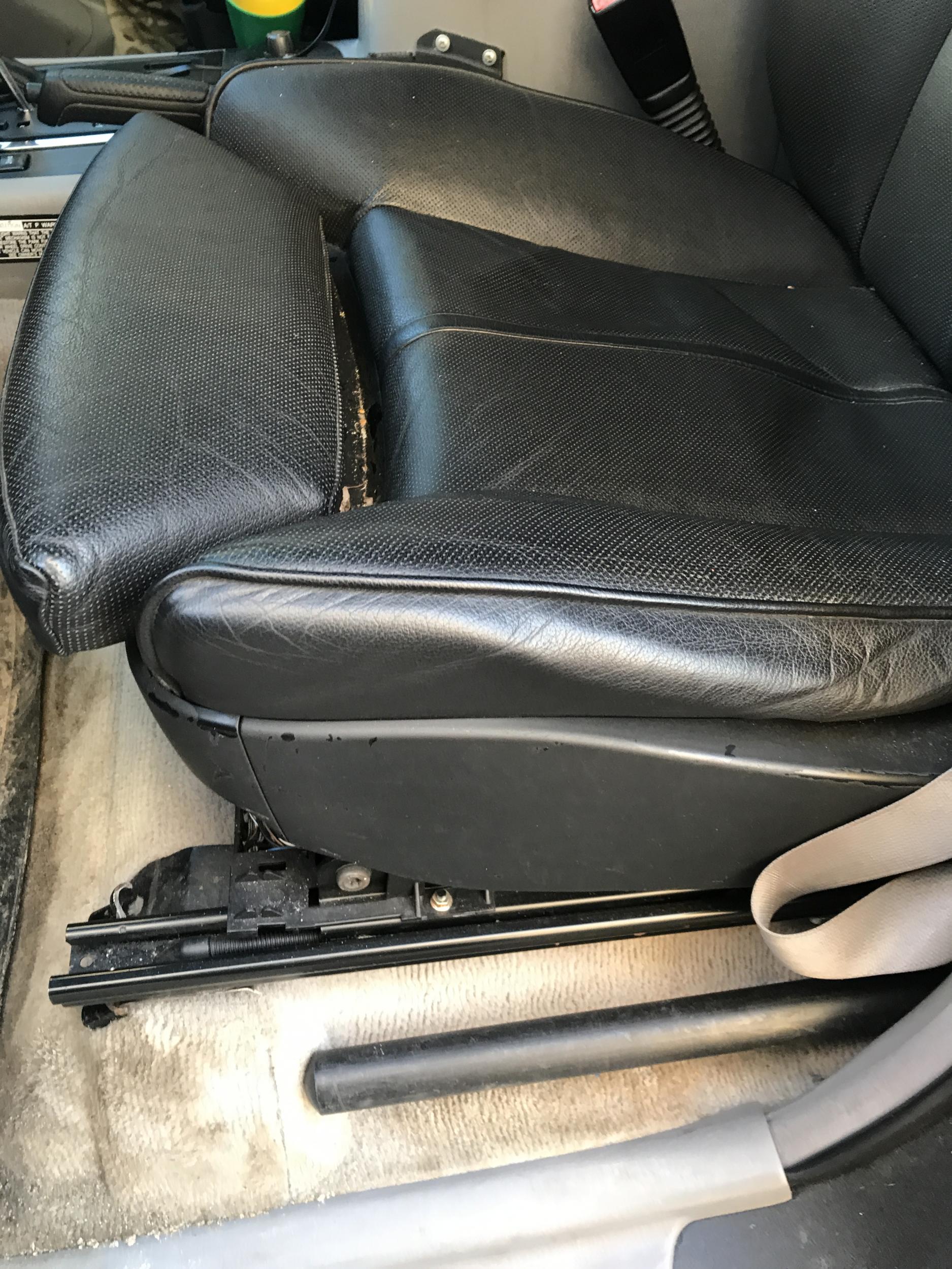

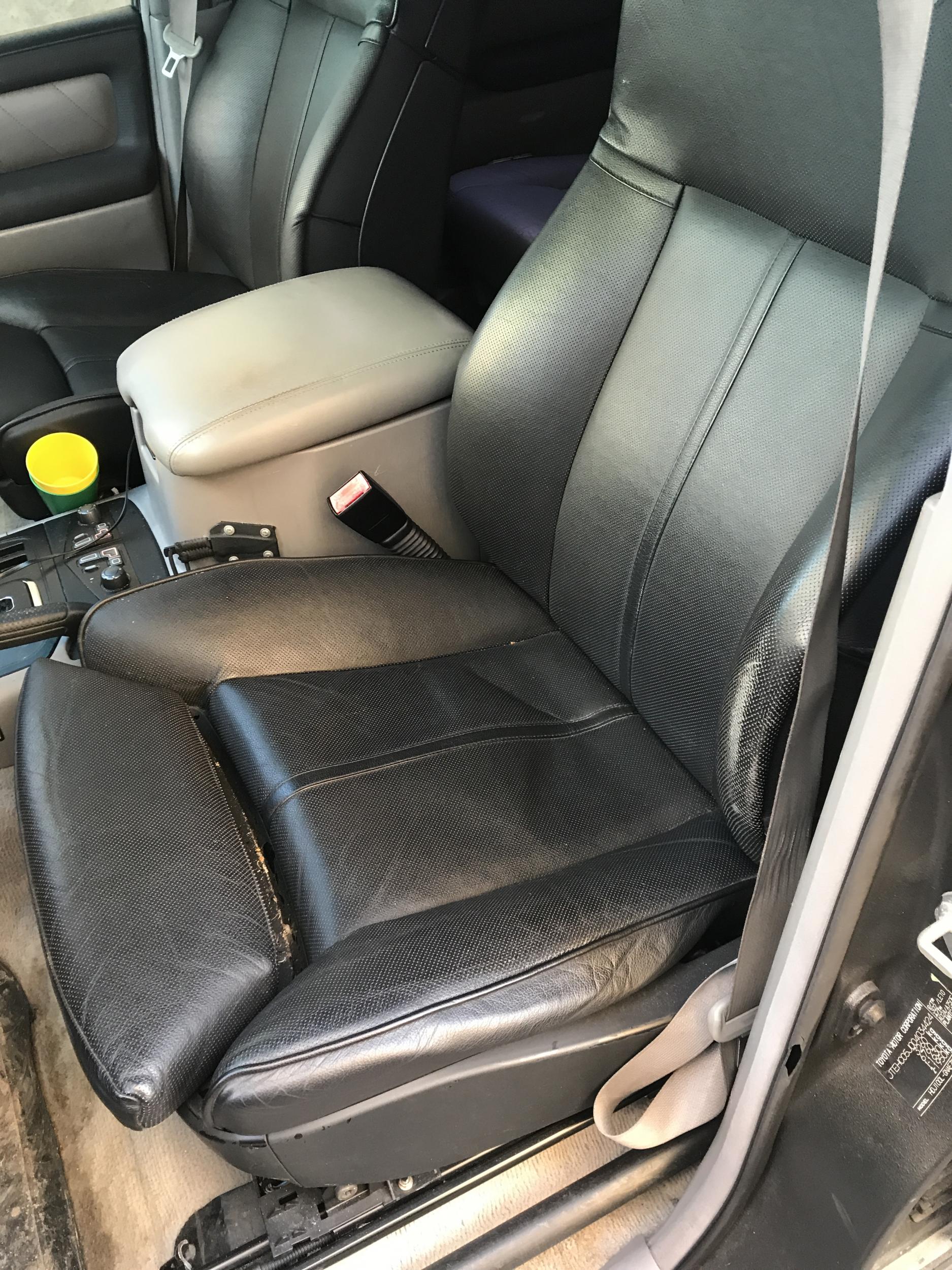

    Я поставил от TLC 100 на 80 при моем росте 184 места над головой совсем нет. Пилить кузов желания нет. Пассажирская становится еще выше т.к. у меня под ней установлена вторая печка. Если есть решения по установки прошу поделиться.
    Основная причина замены была в том, что нижняя подушка на TLC 80 коротковата для меня и при долгих перездах ноги затекали.

    это от 7 серии, большой функционал
    я тоже ставил от сотки - снял.
    решения по ним нет. сиденье пилить там особо негде . кузов пилить жалко.
