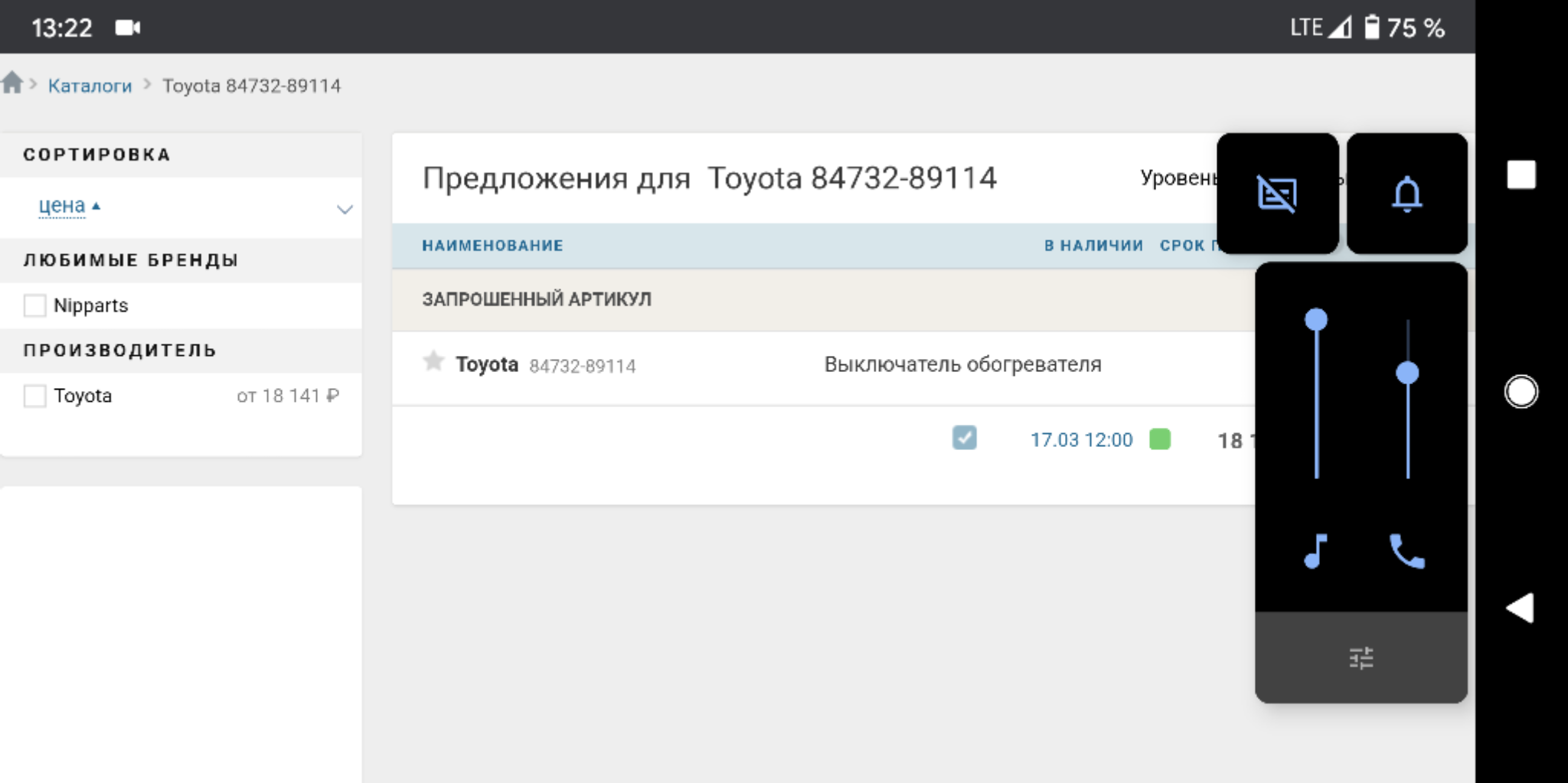

    19600р. в экзисте эти деньги он того стОит?!?!?! Дешевле 6500 новым его сложно найти, ито, с таким гемором и сроками, что машина развалится пока он доедет
    @KEROSIN @KEROSIN - это не удаляется, телефон глчит

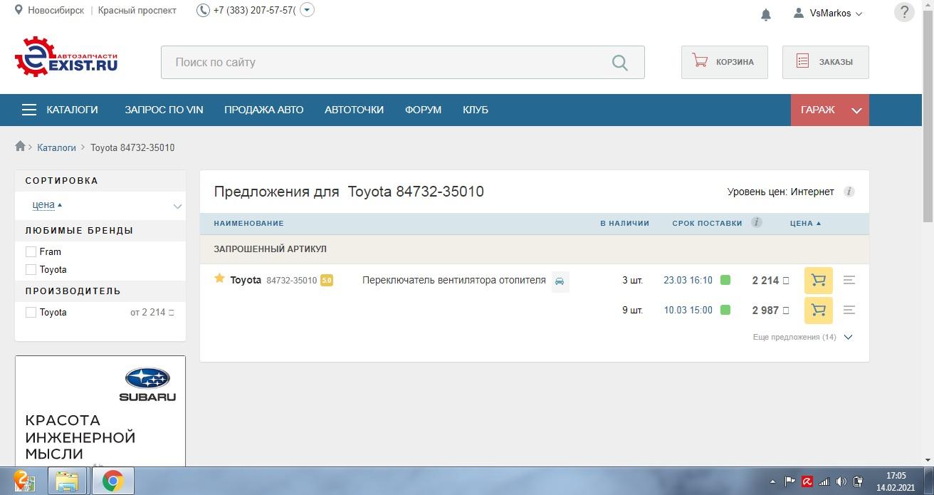

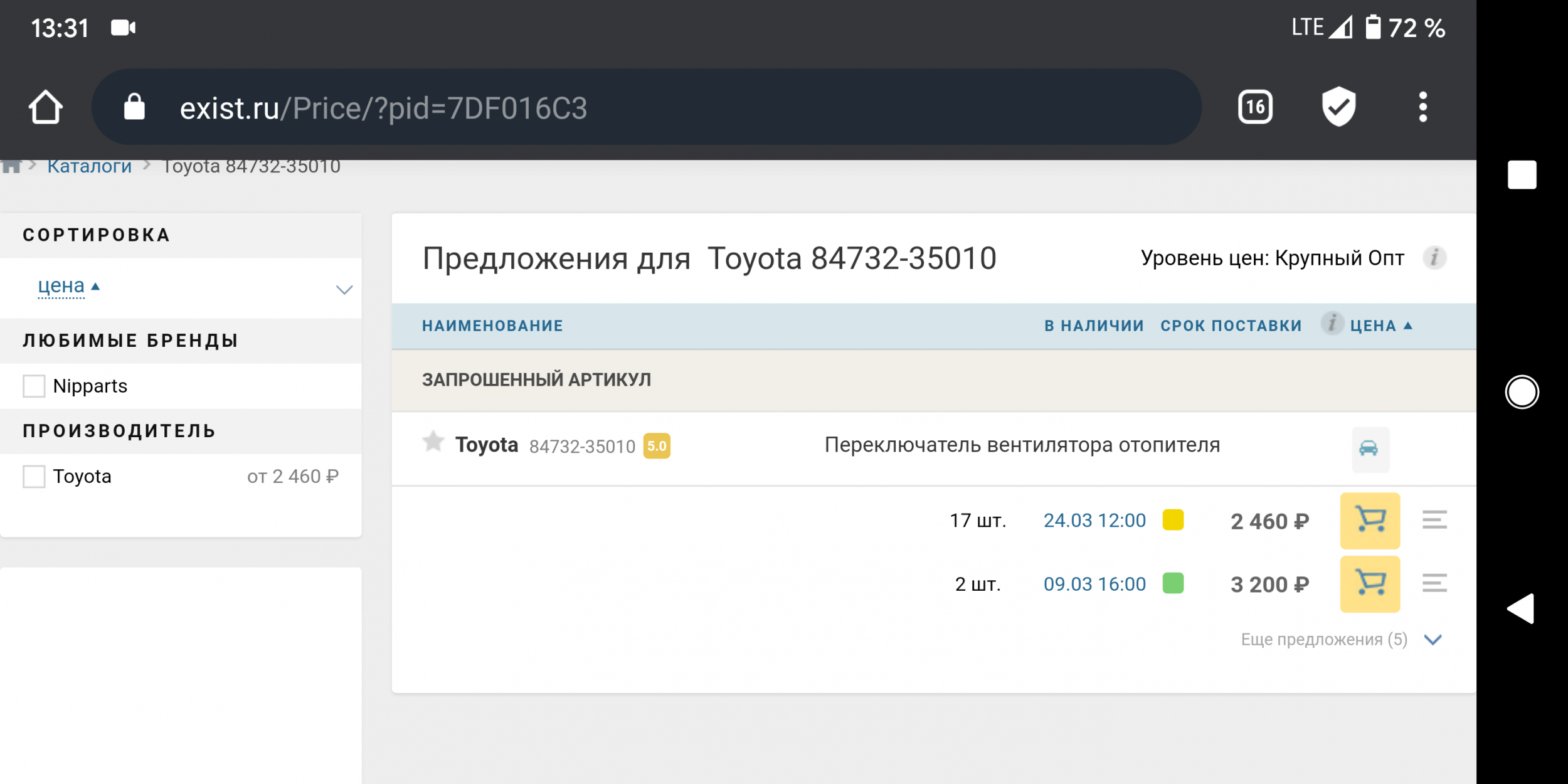

    Закину удочку своим поставщикам. Сколько у них стоит посмотрим. Кстати тойотовская печка имеет множество аналогов на других моделях. Возможно компоненты их совершенно одинаковы, но стоят уже других денег.

    20 минут назад, Vs@ сказал:
    Посмотрел по этому номеру, есть вариант в маскве прикупить его за 1750р, спасибо за номерок.
    Внимание вопрос, такой же ли он (на подсветку из выключателя пох...й вааще) как этот:
