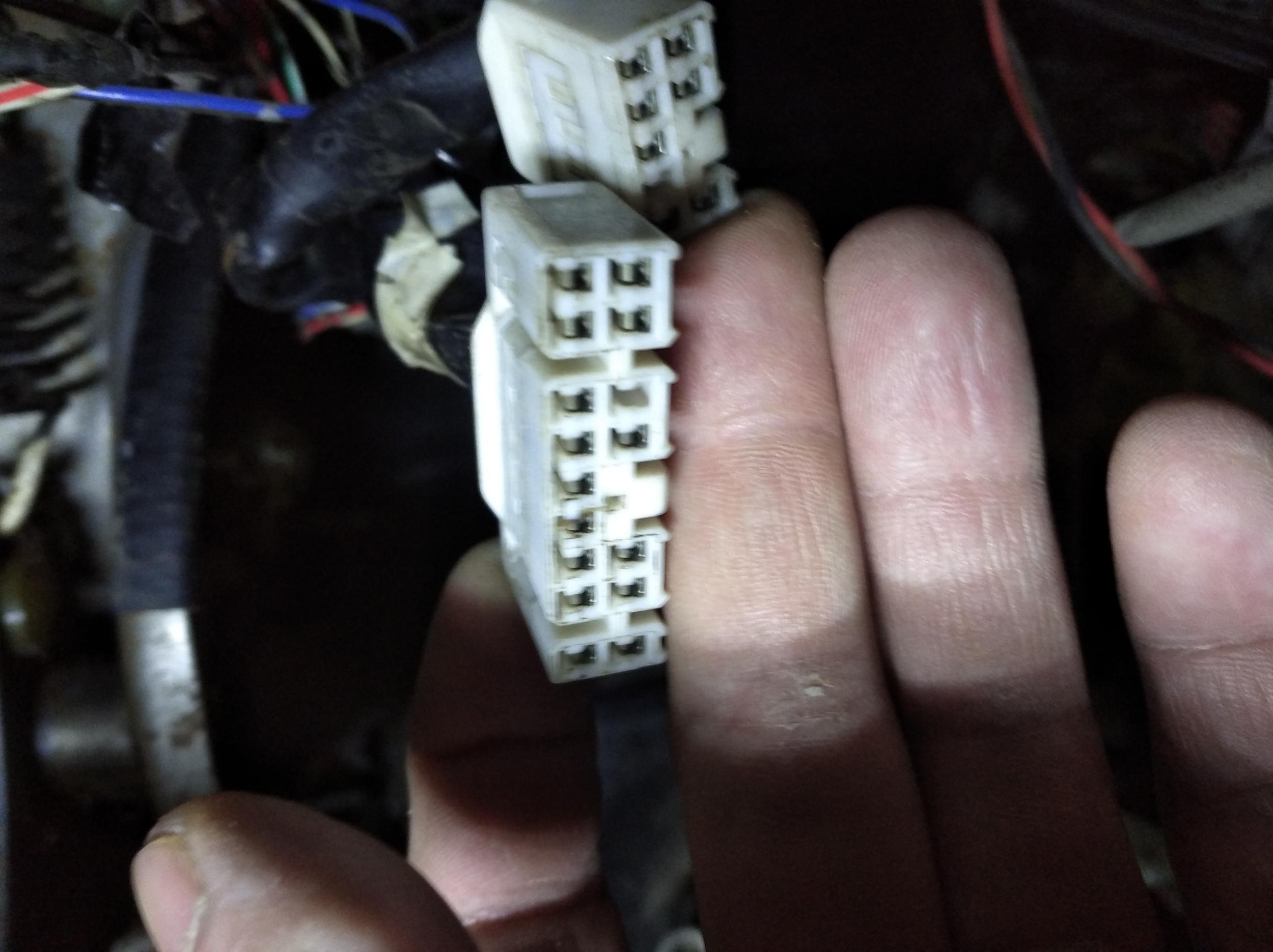

    • Откуда: Якутия
    • Машина: Land cruiser 100 2UZ-FE
    Там нет такого разъёма, только вот?
