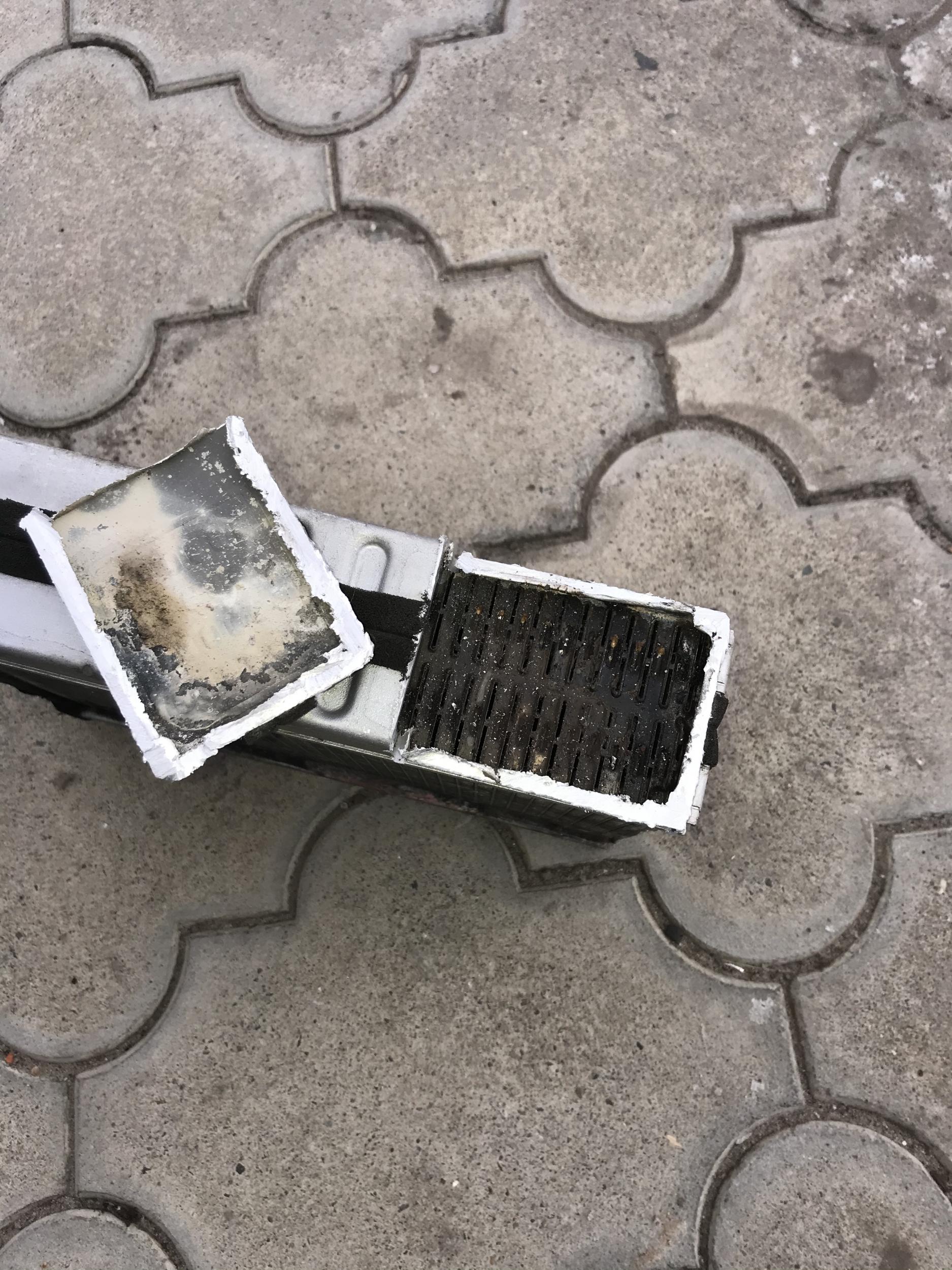

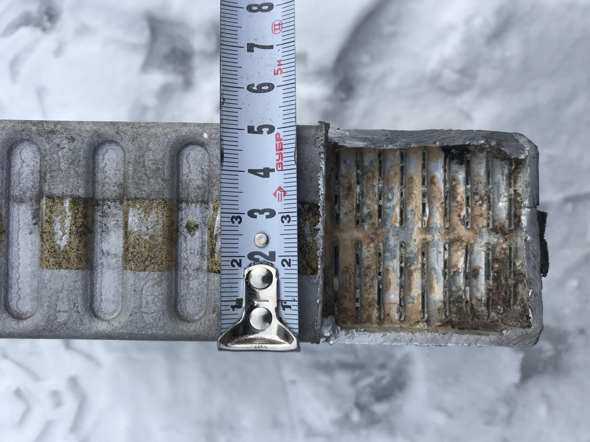

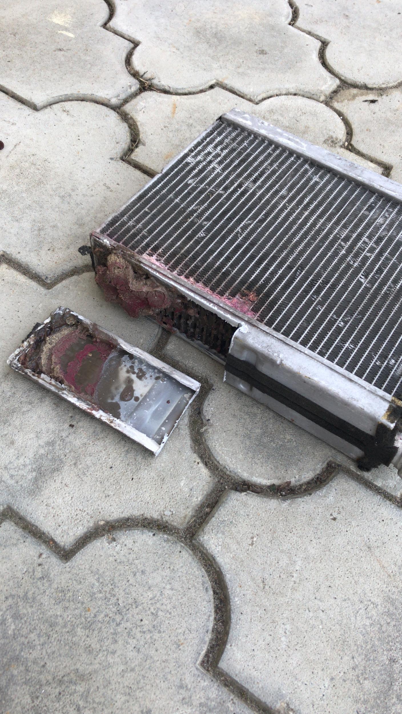

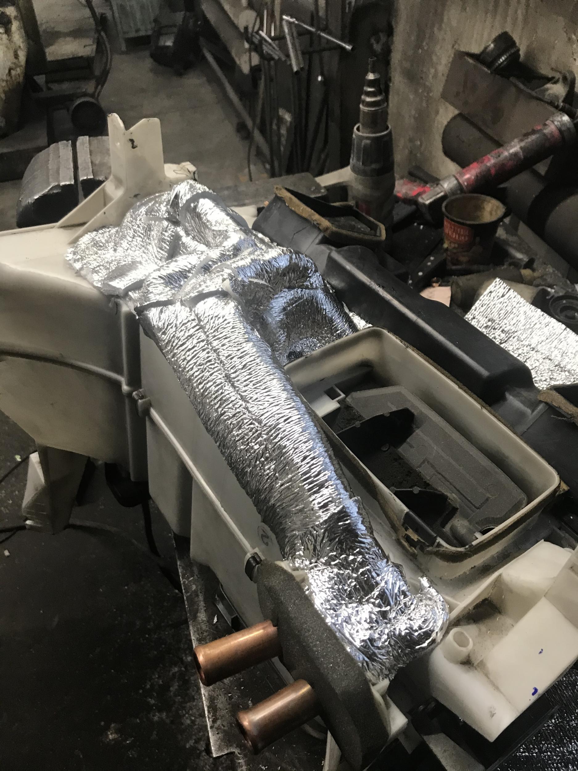

    Всем привет! Не для кого не секрет, что болезнью печки 105(100) является то, что со временем в ноги начинает дуть холодный воздух, хотя в верхнюю часть дует более менее тёплый. Происходит это из за конструкции радиатора печки с боковыми бачками. Шлам оседает в бачке радиатора на подаче и по мере накопления забивает нижние соты радиатора и выгнать его оттуда , без разбора, очень сложно даже противотоком. Этим недостатком в меньшей мере страдают радиаторы с расположением бачков верх-низ, т.к. шлам болтается в нижнем бачке и не забивает соты.
    Вспоминается 80ка, за годы владения ни разу не мыл печку, жарила она будь здоров.

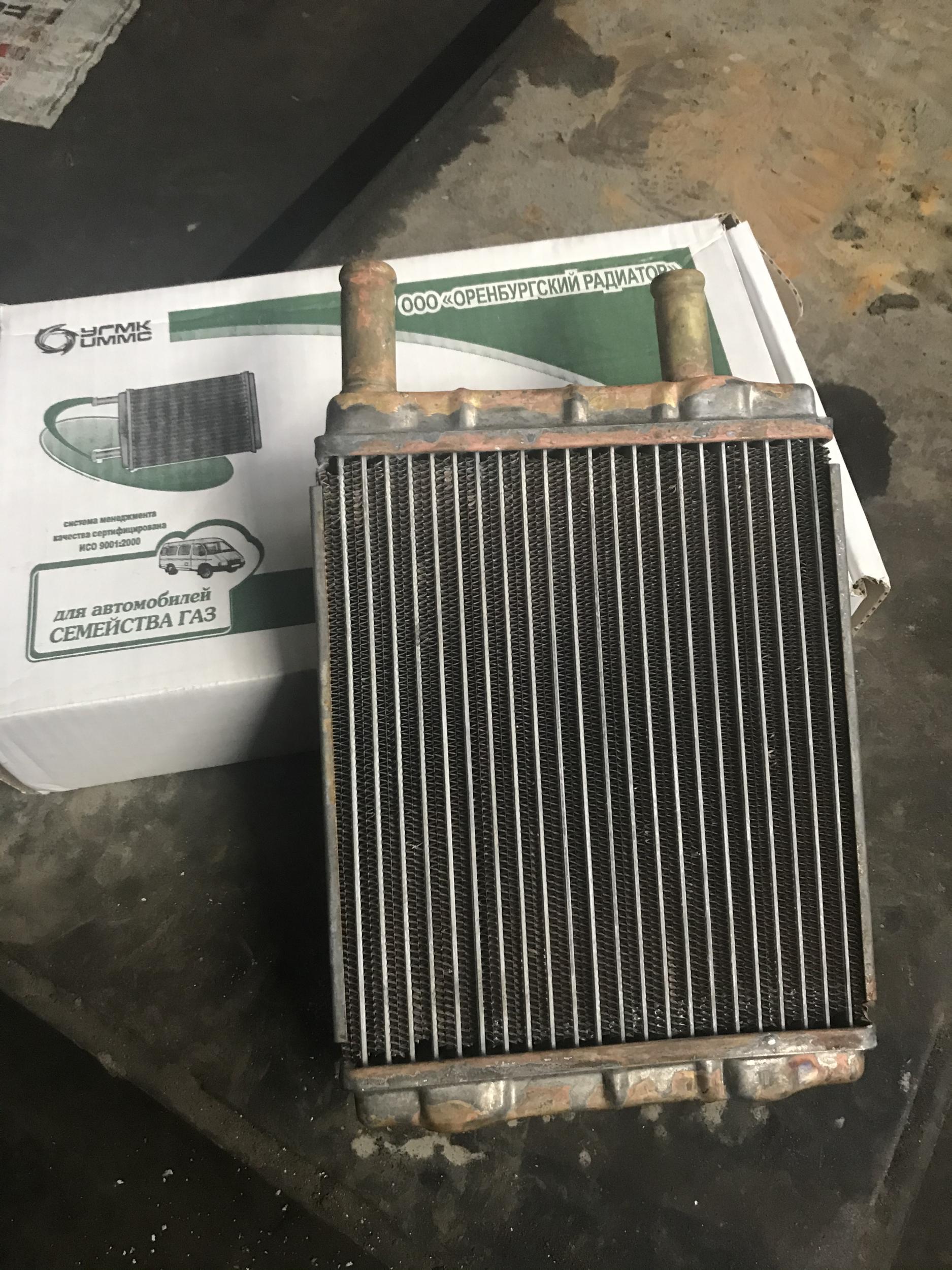

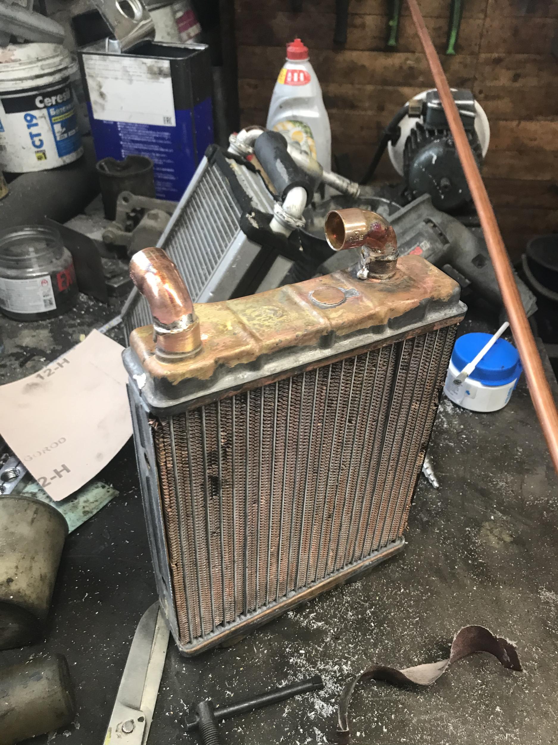

    Исходя из этого мной было принято решение. Был куплен медный радиатор печки Газели.

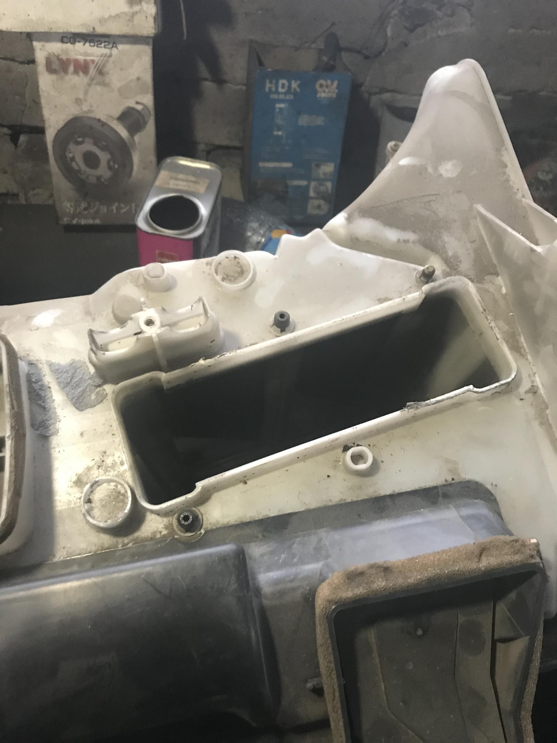

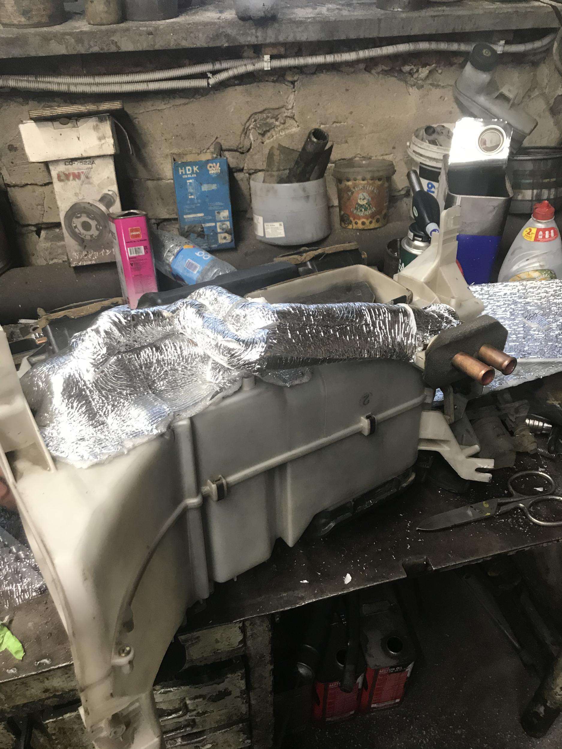

    Дальше снял панель, достал корпус печки . При помощи ручной Бор машинки убрал рёбра жесткости и радиатор отлично встал в штатное место. В строительном магазине были куплены медные трубки и уголки для монтажа отопления,  флюс и припой.

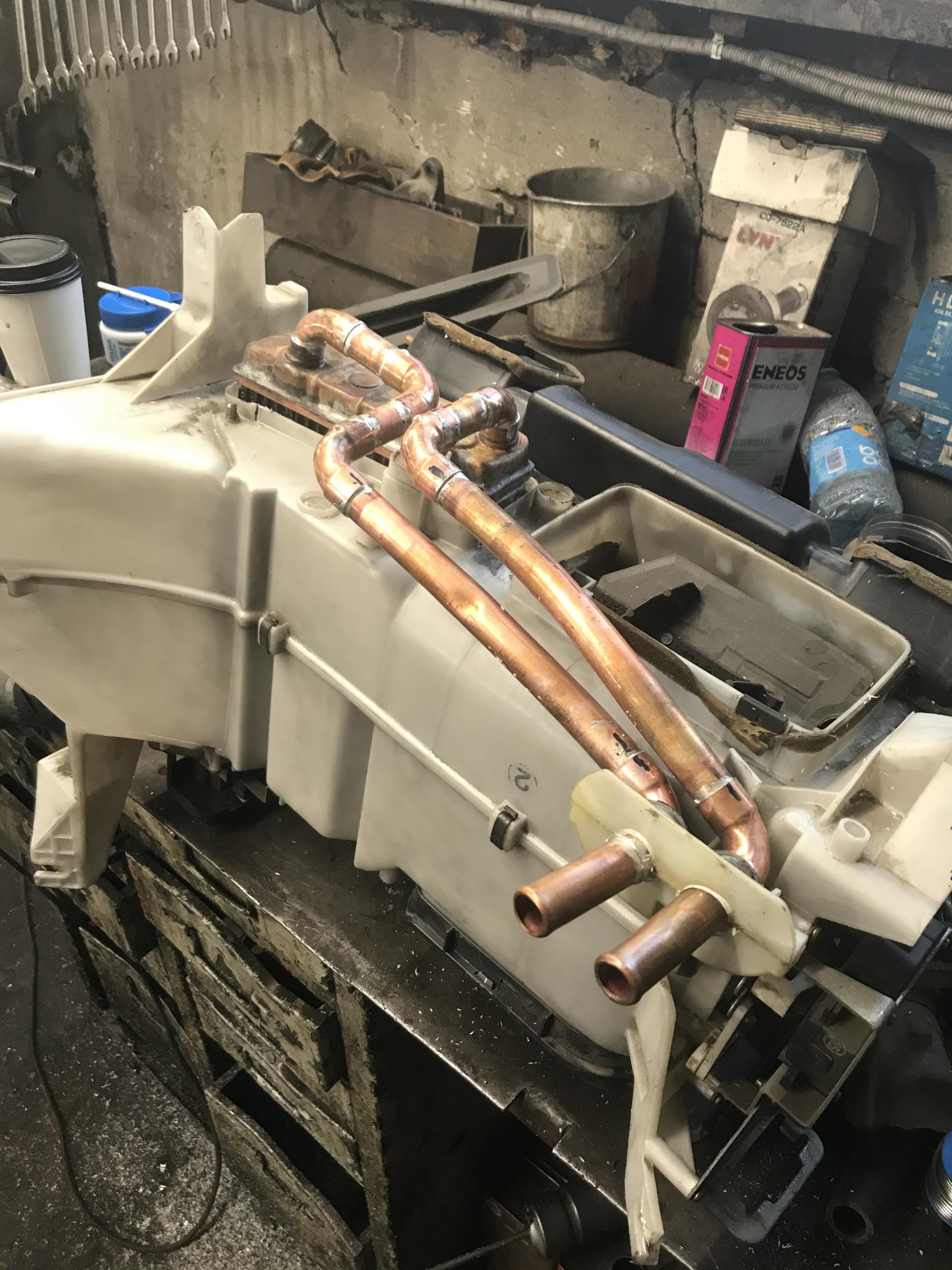

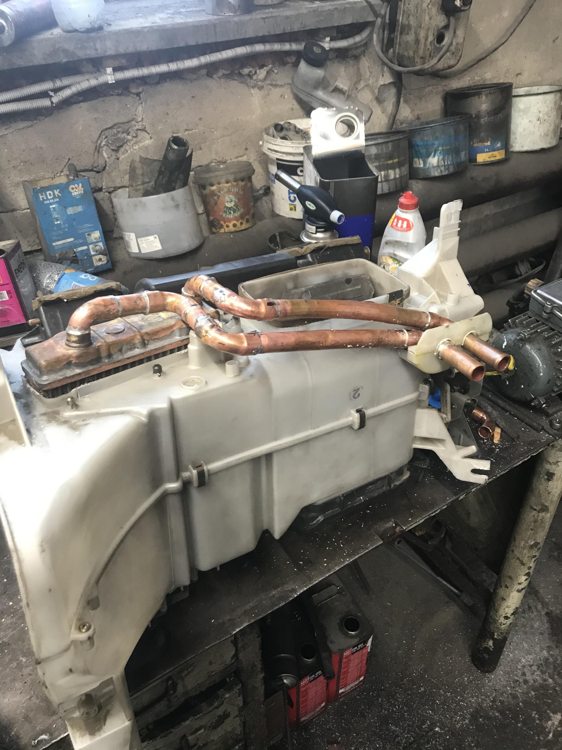

    дальше обрезаем патрубки радиатора и из медных трубок с паяем новую магистраль, стараясь максимально повторить штатную. Радиатор немного выше штатного, но меня это не смутило. Сверху все заклеил термоизоляцией, чтобы тепло максимально попадало в радиатор, с не грело панель и подпанельное пространство. Все собрал.
    Итог: езжу так с ноября месяца, доволен как слон, в машине тепло и уютно. Главное, что теперь я надолго избавил себя от нужды промывать.
     Можно, конечно, было сделать проще и протащить магистраль до радиатора шлангами, но я решил делать по штатному.

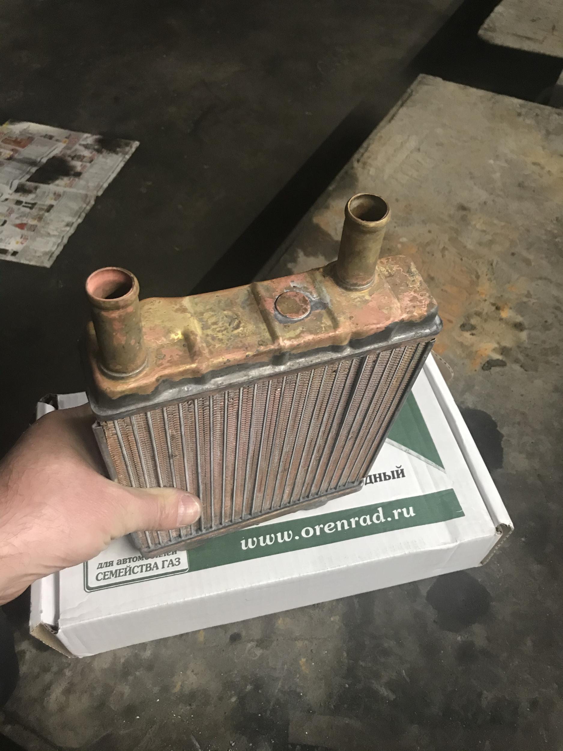

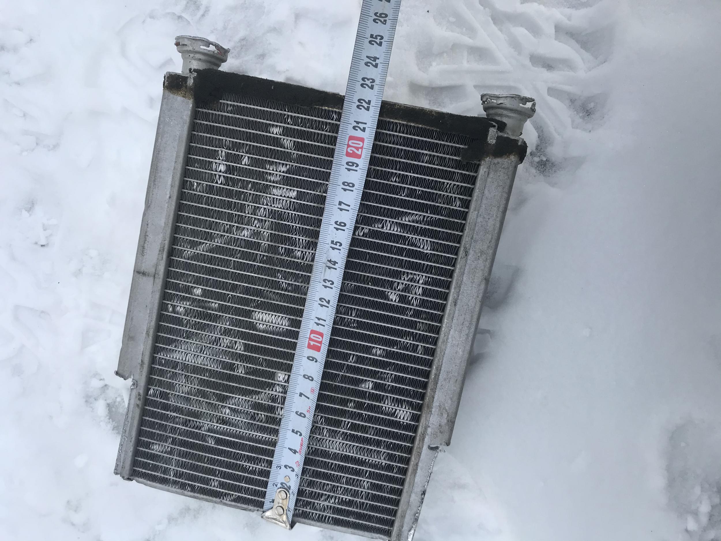

    Вот так выглядит радиатор печки со стороны подачи и со стороны обратки....
    • Откуда: Челябинск
    Я только понять не могу а газелевский почему "заростать" не будет?!
    В нем так же грязь будет отсаживаться! Вот если бы в нижней части сливной краник замастырить!!......

    Новый радиатор тоже со временем также зарастет если не менять антифриз через положенное время. и лучше уже пользоваться более современными карбоксилатными, хоть и дороже но без осадков

    работа достойна уважения. но только новый радиатор выглядит хуже чем 30летний крузаковский что лежит у меня в запасе. они их там из говна делают чтоли ))

    Не нашёл я подходящего по размерам медного японского радиатора с бачками верх-низ...

    Красава. Только беда в том что качество газелевских запчастей - полный шлак. У самого на 2 газелях пихал радиаторы печек с иномарок с разборки. Обидно разбирать панель из за качества запчастей.

    Все верно, промывать теперь не будешь, а будешь просто менять. это не шлам антифриза в бочке а стоп течь(залитая пред идущим хозяином.) вопрос решается проще. устанавливается в подкапотном на подачу сантехнический фильтр отстойник и от слова запросто он чистится хоть каждый день. менять газовский радик. из за течей хлопотно. Робота проведена большая. но донор не тот.

    Поживем увидим... Про качество знаю, но успокоил себя тем, что при использовании качественного антифриза, а в Газели льют все что угодно, радиатор будет служить достаточно долго. Вообщем время покажет.

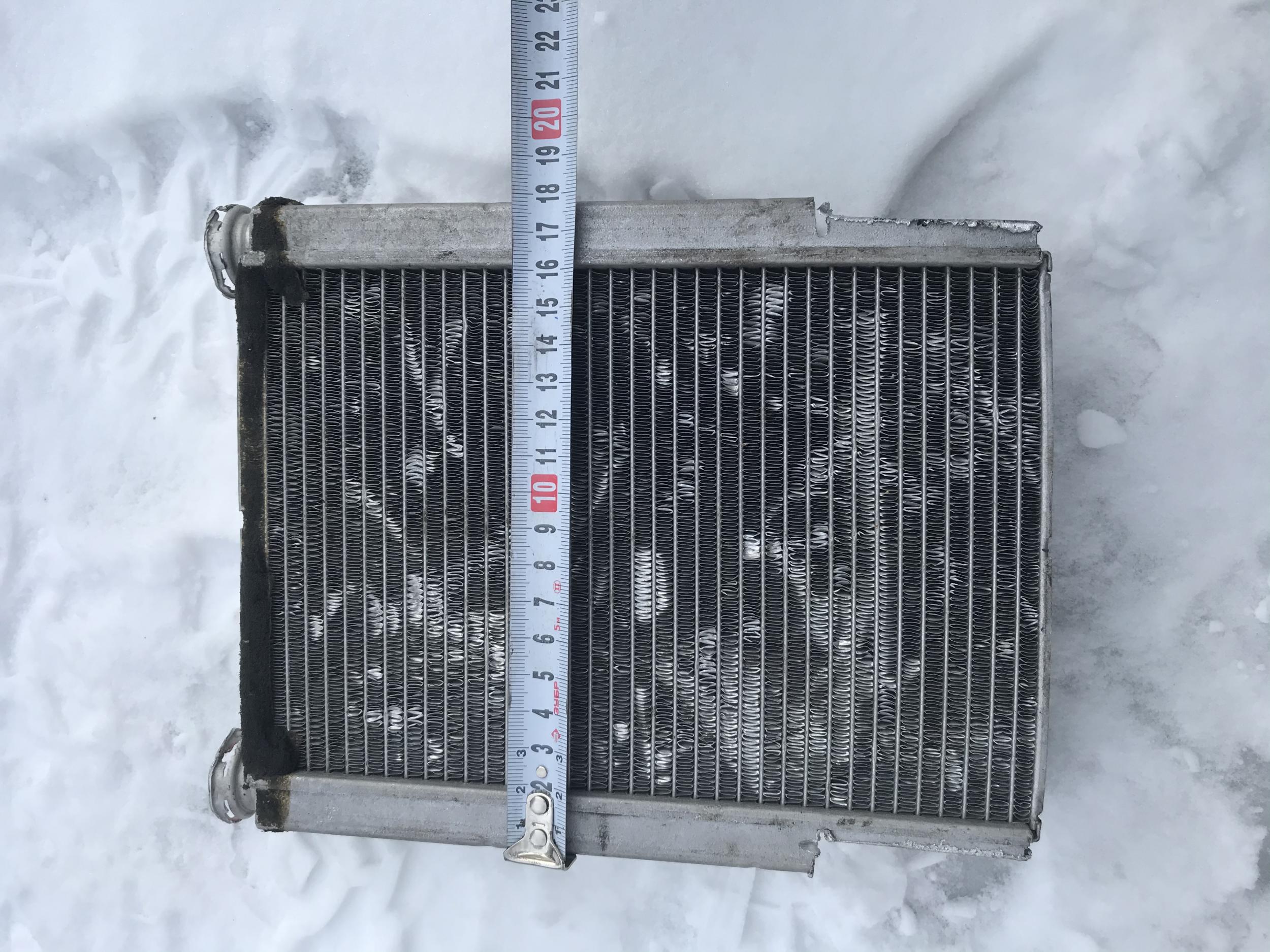

    Не подскажете радиаторы отопителя леворульных соток и стопяток одинаковые ?
    Геометрические размеры не подскажете ?
    • Откуда: Барнаул
    • Машина: land-cruiser 105, Двигатель HD-T, силовые бампера. пружины ВЛАД ПИТЕР 2", BF Goodrich KM 2 285/75 R16.
    Геометрические размеры самих радиаторов одинаковые что праворульных, что а лево.. Про подводящие трубки не знаю, скорее всего нет. но они ещё бывают широкие и узкие.
    • Откуда: Сахалин
    • Машина: Паджеро 2 . Ленд 100
    2 часа назад, ковбой сказал:
    Интересует именно ширина и сколько рядов в родном радиаторе отопителя .
    Подскажете ?
