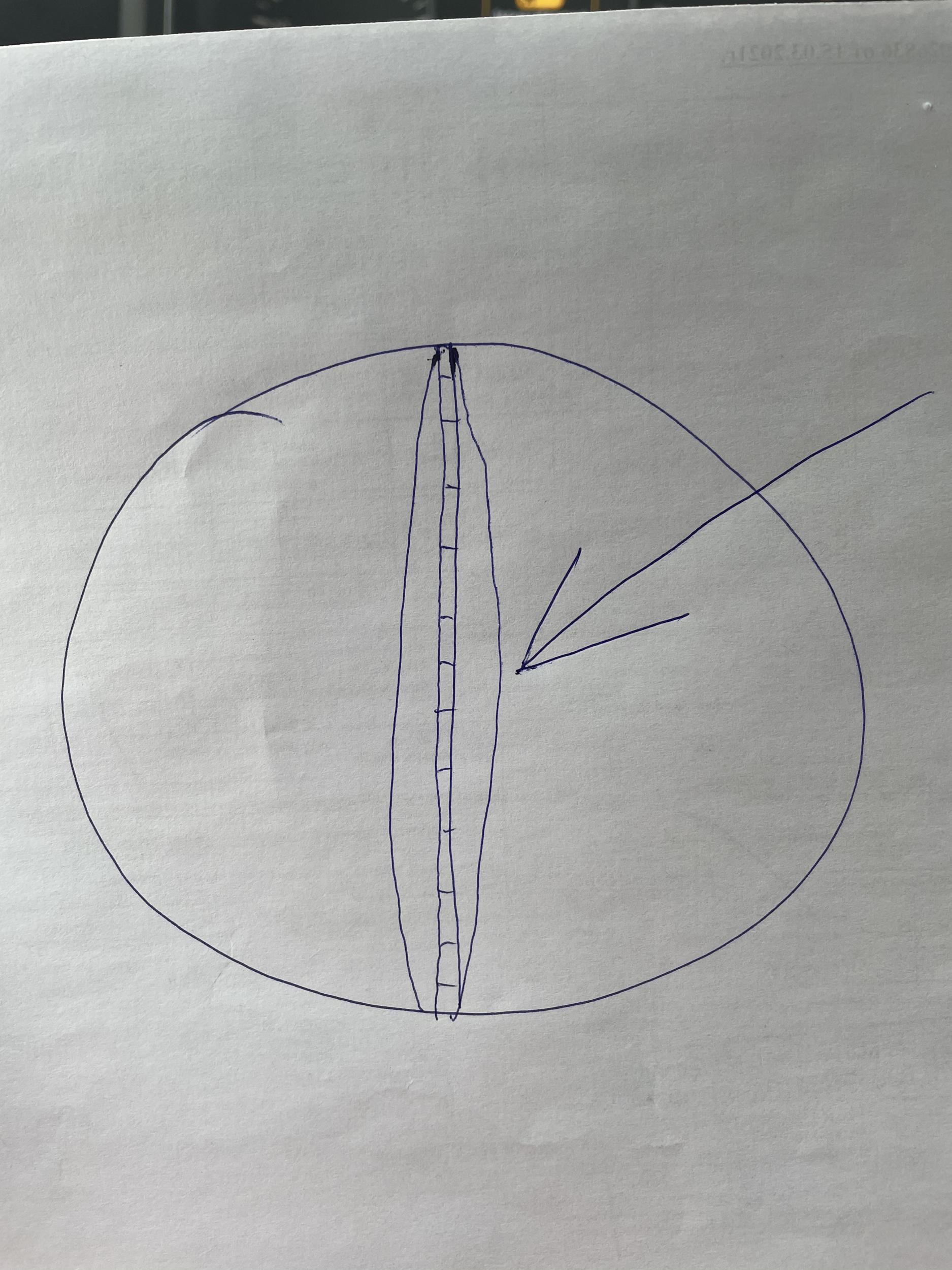

    • Откуда: Королёв
    • Машина: ТЛК 200 D-4D
    40 минут назад, Nemo.1011 сказал:
    И где же она встала?
    Только не ржать?
    Если заглянуть куда идёт отфильтрованный воздух далее из корпуса фильтра, то видим примерно это, как в обычной кухонной вытяжке. Вот это и задержало тряпку....
    пс нарисовал в открытом положении...

    12 минут назад, Ermak.S сказал:
    Только не ржать?
    да куда тут, как раз, как в загадке получилось:
    "не было и не будет, а если будет - весь мир погубит"
    Вот в аккурат ответ и нарисован - "3,14..а с зубами"
    ПыСу: Интуитивно то я догадываюсь, что вроде как о заслонке на рисунке речь, но блин тянет на тёмную сторону силы :biggrin:
    правильно, так зубы лучше видно :biggrin: Блин, до слёз... Рисунок надо было повернуть...
    Изменено пользователем Alexrepin77
    • Откуда: Королёв
    9 минут назад, Alexrepin77 сказал:
    Если его повернуть, то оказавшаяся внизу половинка закроется, и будет не совсем понятен весь мой технический посыл.
    А то:
    - где застряла тряпка?
    - где, где, да в 3.14зде.
