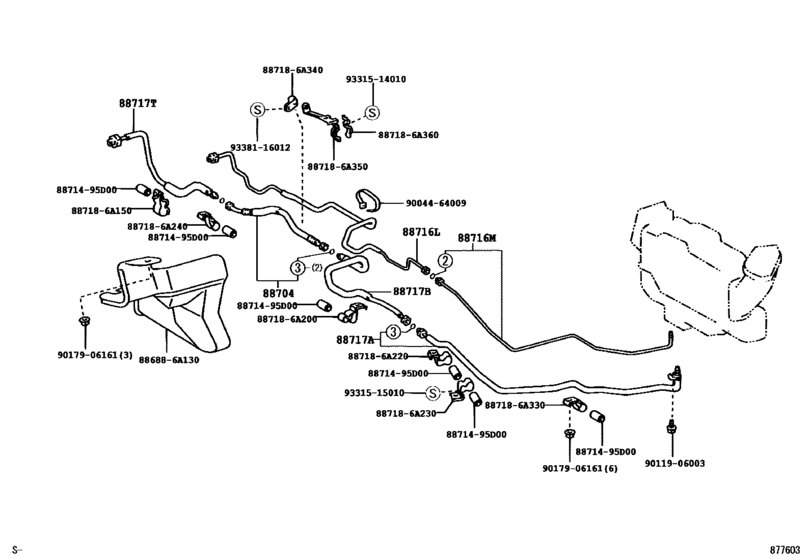

    Вроде не сложно найти в мегазипе на взрыв-схеме...
    • Откуда: Den Haage - Moscow
    • Машина: TLK 100 бензин 4.7 Forester 2.0 T/tb Yamaha "iron max"
    1 час назад, AZIAT сказал:
    шланги хороши , тк трубки в условиях реагентов на дорогах долго не живут . Я менял за 6 лет два раза трубки. Но я сам все делаю и мне так проще было. Хотя на третий раз я бы наверно шланги поставил.
    Какие-то вещи возьмусь сам. Но там, где сломать сложно.)))
    1 час назад, shkultin сказал:
    Найти не сложно. Поменять самому сложнее.

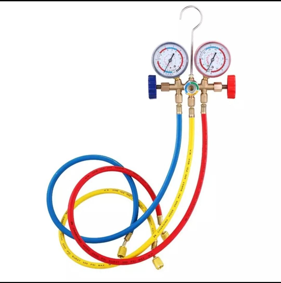

    Подкюченная гребенка и термометр с щупом за пять дадут ответы на массу вопросов: сколько газа, производительность компрессора, косвенно можно сделать вывод об испарители и конденсоре и даже состоянии фильтра в конденсоре.
    Изменено пользователем M@ks
    • Откуда: Широка страна моя Россия
    • Машина: TLC 105, 1HZ, ~33"
    3 часа назад, M@ks сказал:
    Не понял, что это, но у компрессорщиков (кондиционерщиков) это есть?
    Мне так, для общего развития и чтоб совсем отсталым у них не выглядеть.
    • Машина: Машина
    Есть
    9 часов назад, M@ks сказал:
    Есть
    Спасибо. Не знал, что это гребенка.
