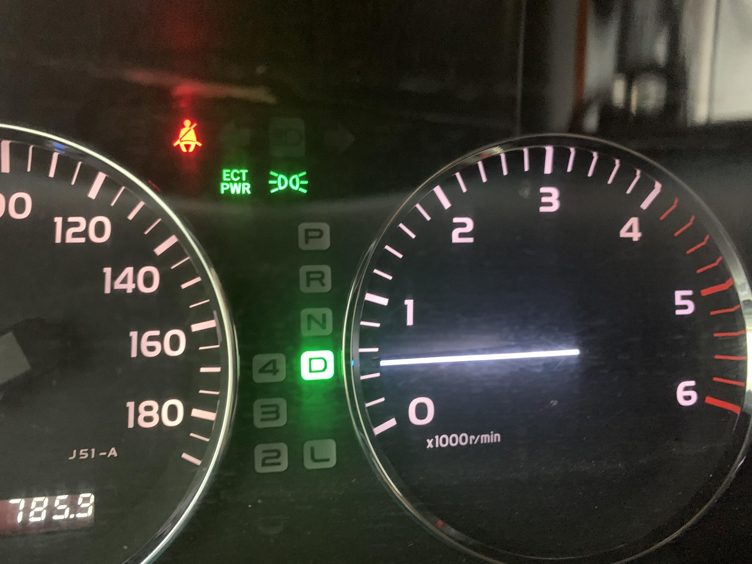

    Вот только снял, на горячую как работает, посторонних звуков не слышите?
    Добрый вечер. На снимке для автомата оборотов маловато.
    8 минут назад, Kapinos сказал:
    И на горячую тоже
