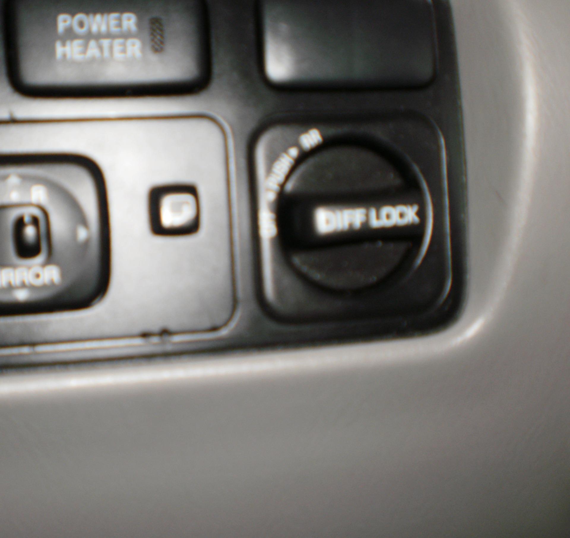

    • Откуда: Архангельск
    • Машина: ТHL 3.5 FWD
    такой поискать?

    9 часов назад, swyazist сказал:
    такой поискать?
    Нет, такого нету, только кнопка
    • Откуда: г. Оха, Сахалинская область
    • Машина: Toyota Tacoma SR5 V6, ВАЗ-2121, Москвич-412, Москвич-2140
    11 часов назад, shkultin сказал:
    А она работает у тебя? По внешним признакам на приборке должно зажечься два жёлтых индикатора - отключен антизанос и антибукс. По ощущениям - с включённой межосевой нет наката при развороте на асфальте.
    Не на всех есть антизанос и антибукс
    2 часа назад, Max&m сказал:
    Меж осевую постоянно могу оставить включённой?
    Нет
    Значит нет межколесной блокировки
