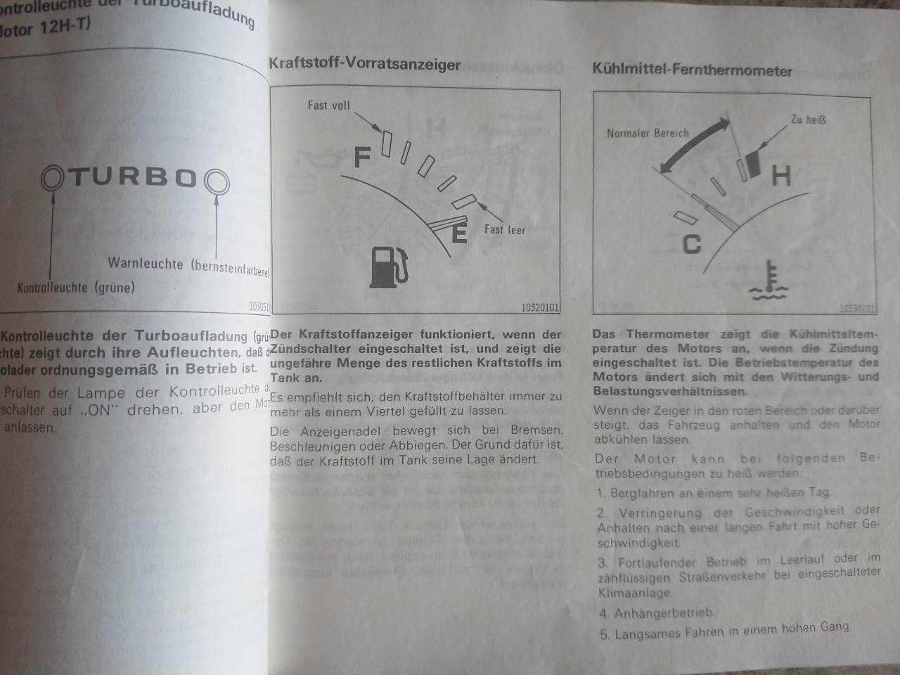

Вот картинка из owner's manual по hj61(для hj60, думаю, аналогично), который шёл при покупке с машиной:
Машина европейка и манул на немецком, но там понятно, в принципе: температура между 2й и предпоследней чертой - нормальная.

2 часа назад, quicker сказал:
imageproxy.php?img=&key=7258b8d18b590b4dimageproxy.php?img=&key=7258b8d18b590b4dimageproxy.php?img=&key=7258b8d18b590b4d
Норм это чуть выше второй риски.а под красную уже ближе к ########ецу..со всеми вытекающими.Пар из под капота и бурление нав услышите

2 часа назад, brat3 сказал:
Ещё раз - картинку не я рисовал, это фотка из оф. книги тойоты. Или она не указ? )
Конечно же, если система охлаждения полностью в живом состоянии.
  • Откуда: магадан
Кому указ ,тот пусть ее придерживается.

Уходило до красной пару раз ,но никаких бурлений и пара не было. Видимо датчик врет.
