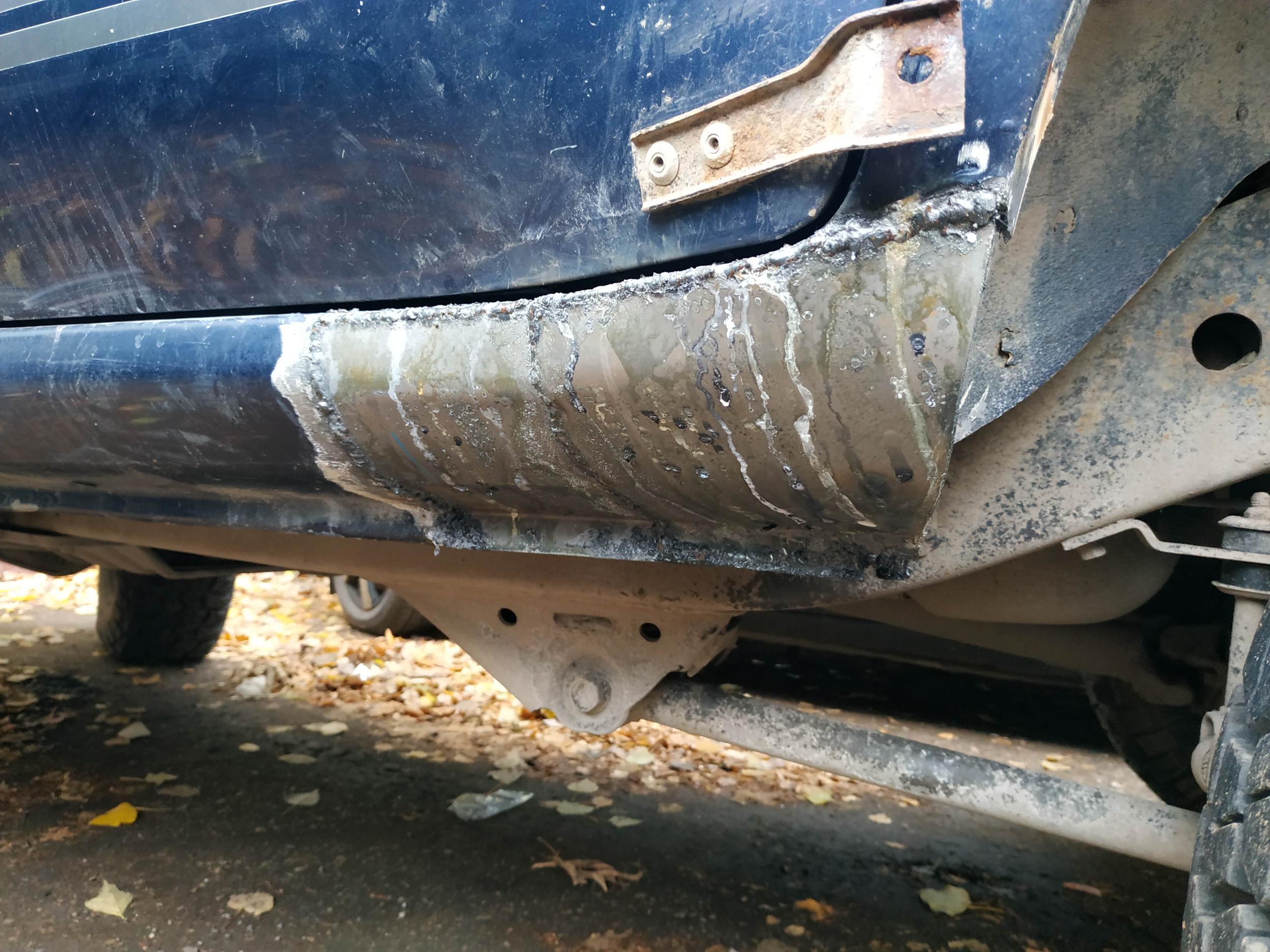

    Вопрос по замене порога. Ссылка на видео: https://disk.yandex.ru/i/EPY5HhHM4OQGCA
    Я менял целиком.
    У тебя люк есть?Если есть то водосливы выведи под крыло

    R2 но люка нет. Я думаю проблема от дренажа. У бывшего хозяина с ппорогом что то было. на другой стороне все ок.
    Да просто дренаж был забит

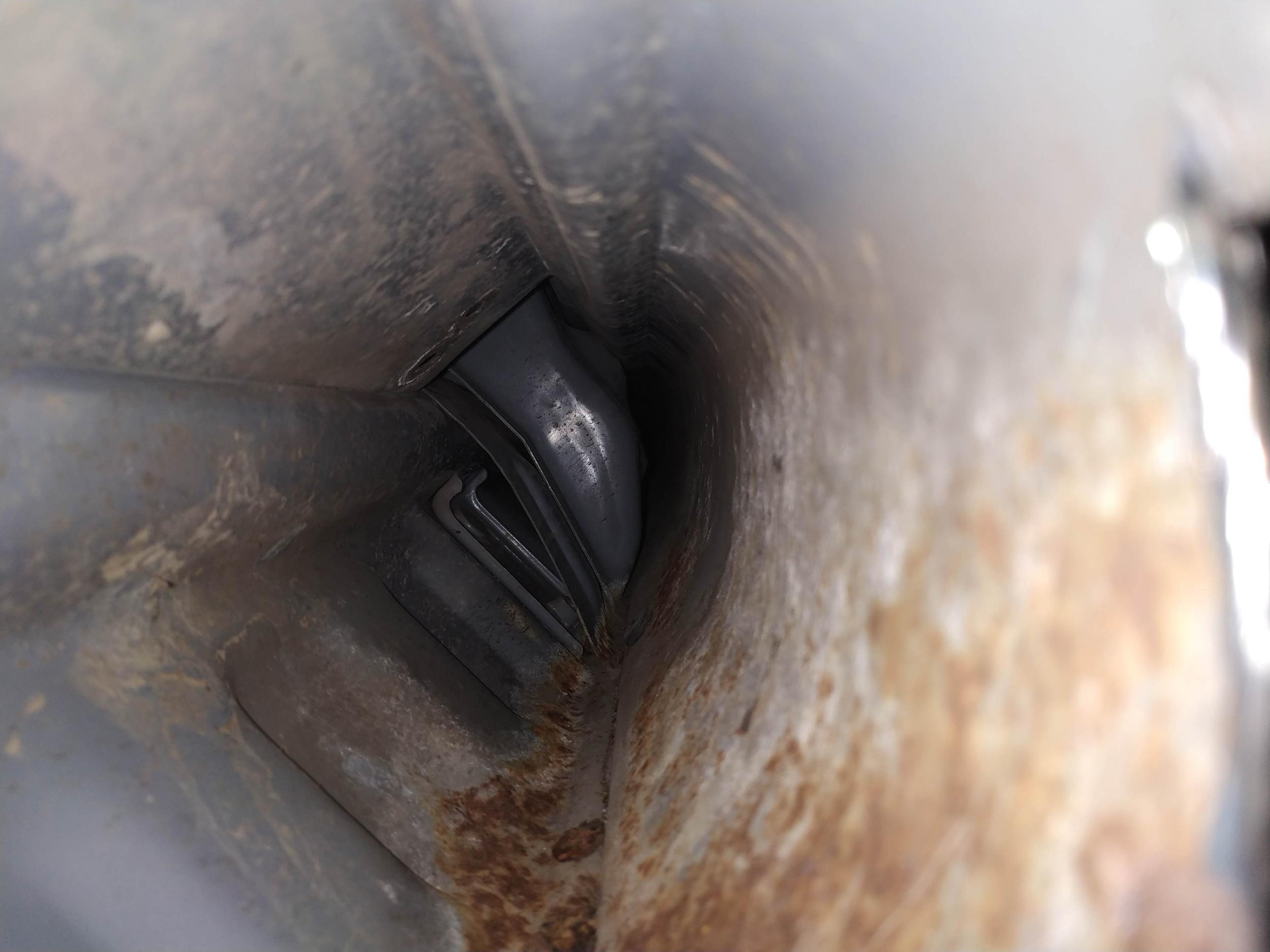

    Я на 80-ке только часть менял. У меня дыры ближе к задним колесам были. В вашем случае сначала резать гнилую часть надо и потом смотреть внутрь на состояние той части, что кажется живой. Потом решение принимать. Я в итоге поменял только небольшую часть, потом внутрь РастСтоп залил на всякий случай. На первом фото вид порога внутри после первой срезки. Большая часть порога у меня целая была, поэтому не стал трогать родное заводское.

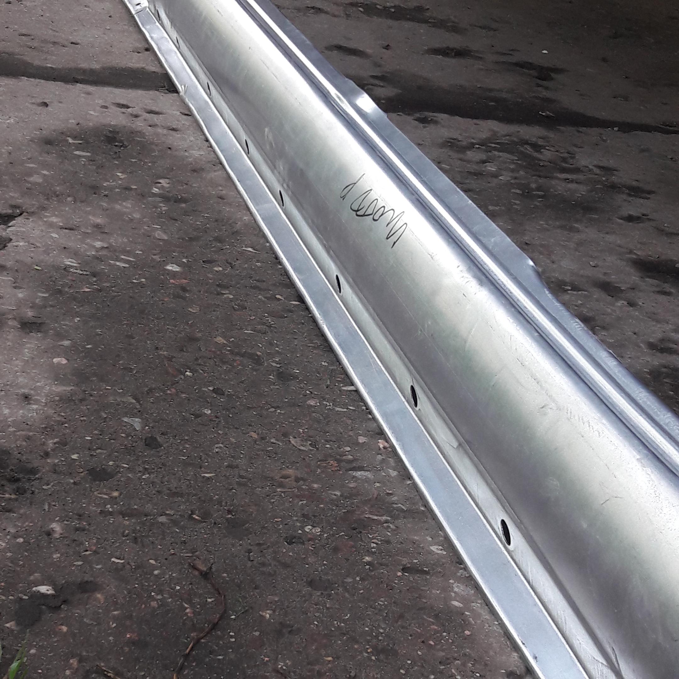

    Подскажите, где купили такой ремонтный порог?
    • Откуда: tambov
    • Машина: ауди а-6, лк105
    Контакт в личке

    Никаких секретов. Контакт в личке. кому надо пишите. Жестянщики сказали порог  оч. хороший
