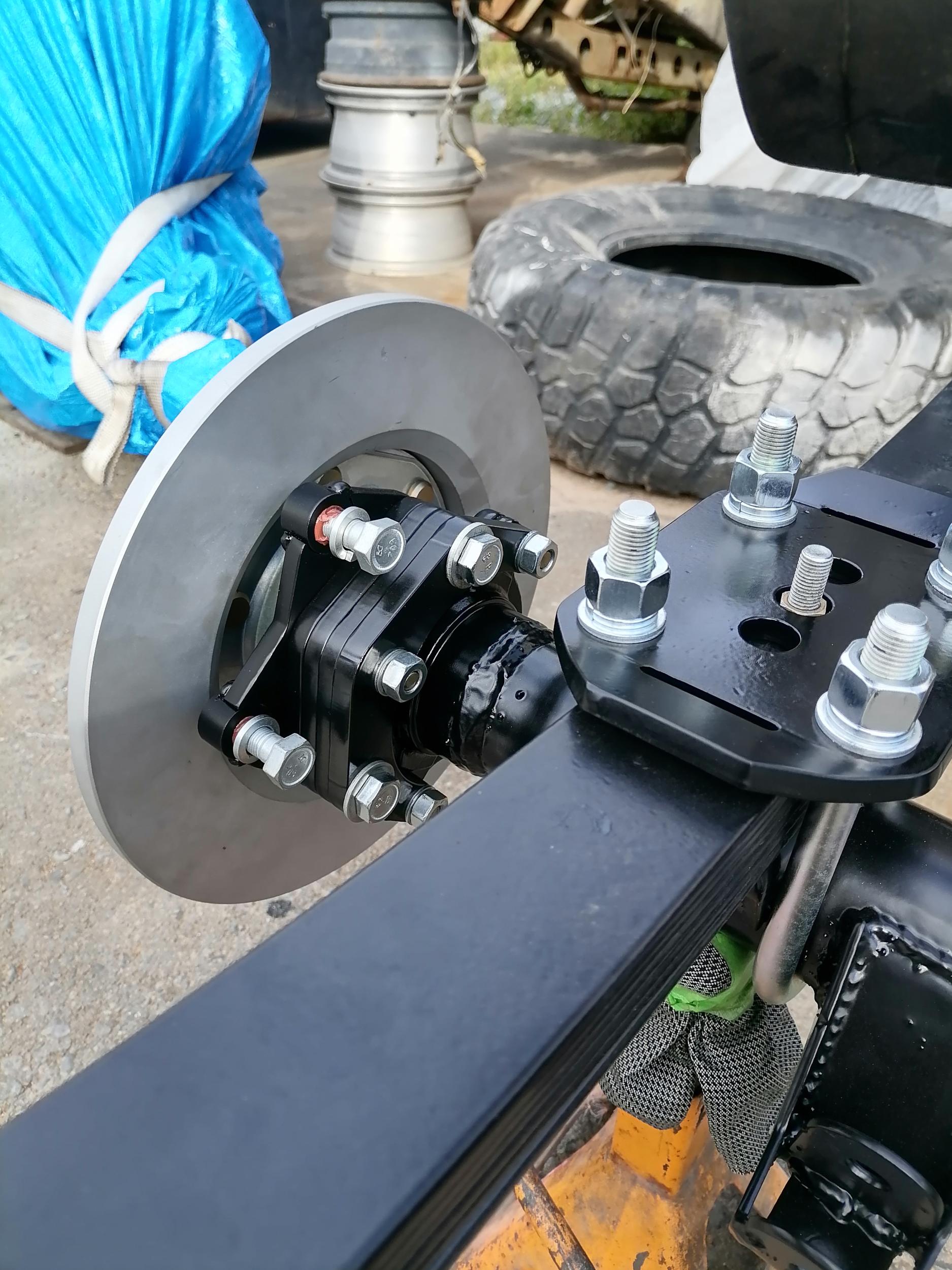

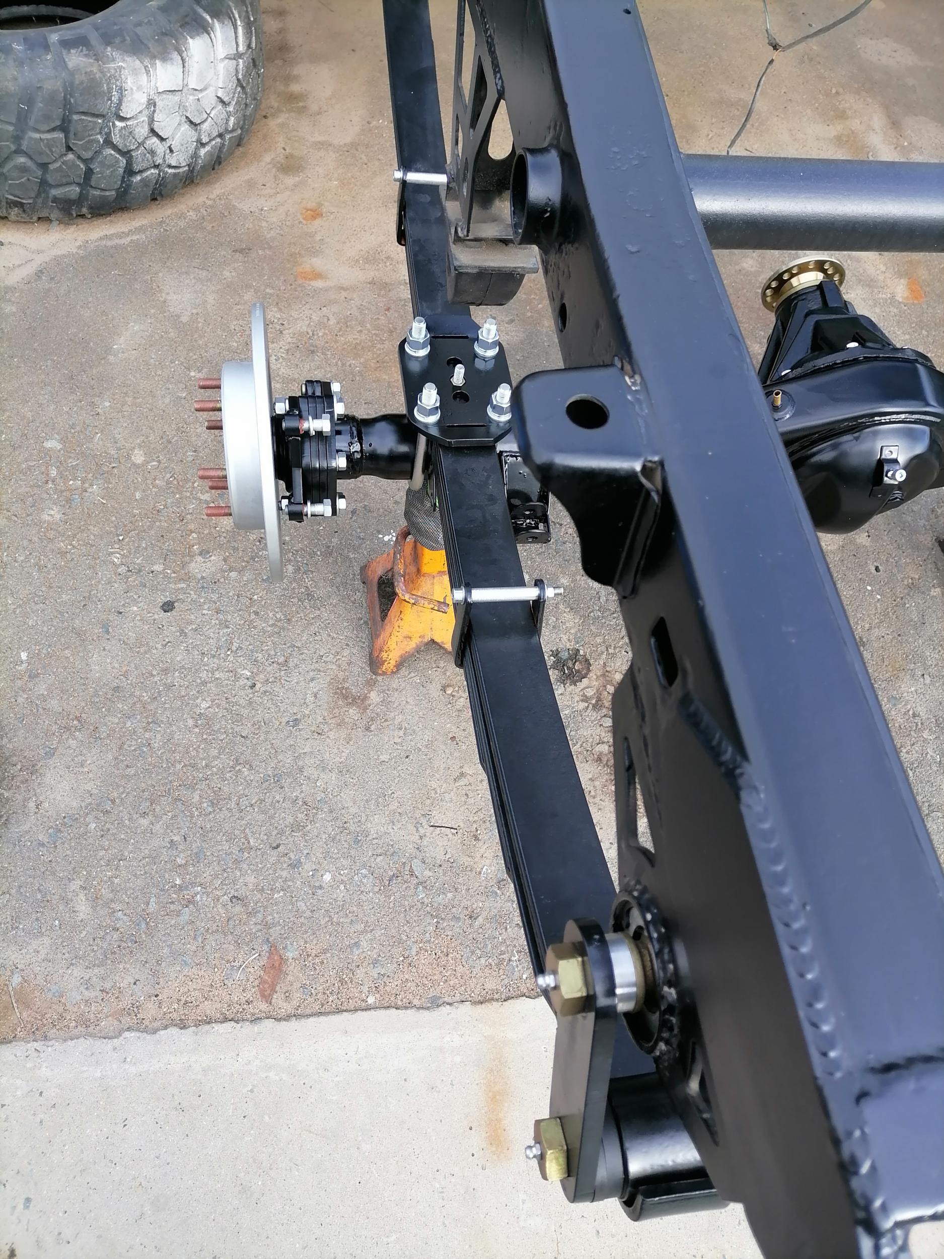

    Принцип замены барабанных тормозов на дисковые, на всех тойотах одинаковый. Удаления всех элементов барабанной тормозной системы, подборка тормозного диска (часто используеться тормозной диск от мостого хайлюкса первого поколения(не вентилируемый). Суппорт подбираеться по толщине дискаи и радиусу, оно все должно соответствовать. Затем делаються проставки на ступичную обойму. Фотографии мои для примера.
