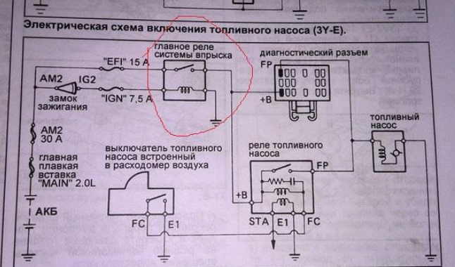

    2 часа назад, Sergey Kuus сказал:
    Может ли реле бензонасоса отключаться?
    Насколько помню, перемычка в колодке диагностики под капотом, включает бензонасос на постоянку.
    А по проблеме, обычные рекомендации. Замерить давление в топливной рампе. Лампочка контрольки при подключении к проводам на форсунку, должна моргать.
    Чтобы исключить всякие блокировки, можно подать на бензонасос сразу 12 вольт от аккумулятора.
    Точно нет никаких блокировок от сигнализации? Может рвется сигнализацией где-то питание на ЭБУ?

    после запуска сразу глохнет. Может и здесь эта проблема.
    Немного не так- не глохнет, а не заводится.т.к. бензонасос не работает. Перемычку поставить в диагностическом разъёме и бензонасос будет включаться при включении зажигания

    1 час назад, саш сказал:
    У меня, после сборки машины было именно так. Стоит перемычки, машина заводится и работает, со снятой ни в какую. Оказалось просто слетела фишка с реле бензонасоса.
    Думаю ЭБУ здесь не причём, старый двигатель ведь работал, значит проблемы в новом двигателе. Проверь, ещё раз соединение всех фишек и патрубков, проверь метки на распредвалах и коленвале. Сними трамблёр и установи по метке.
