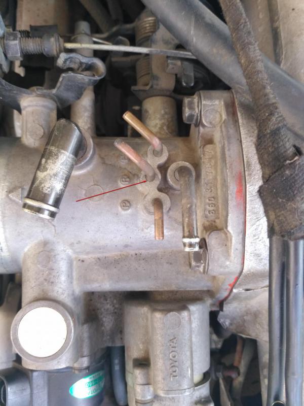

при снятии и чистке дросселя заметил следующее: на дросселе есть три металлических патрубка (штуцера) с обозначениями "E", "R" и "P". по мануалу они все продуваются сжатым воздухом, что было и сделано, но через патрубок "P" продув слабый. при дальнейшем осмотре было выявлено, что в резиновом патрубке, который идет от клапана на дроссель на "P" много содержимого, похожего на уголь или сажу. резиновый патрубок был заменен. на клапане, откуда идет резиновый патрубок на дроссель на "P", треснут пластиковый штуцер (также с обозначением "P"), на который надевается резиновый патрубок.

в первом самом моем сообщении букву "P" надо изменить на "R".
так вот, вопросы:
1. на дросселе плохо продувается сжатым воздухом наконечник "R", чистить или пока временно так оставить до прихода клапана??

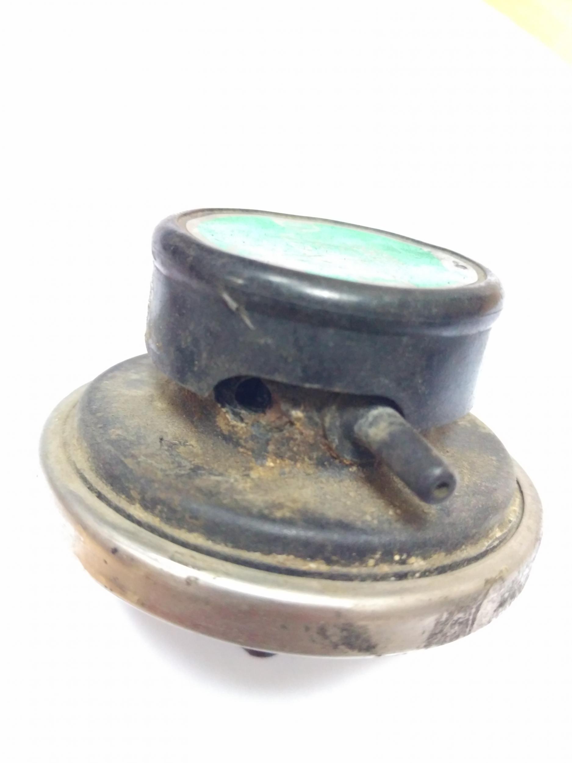

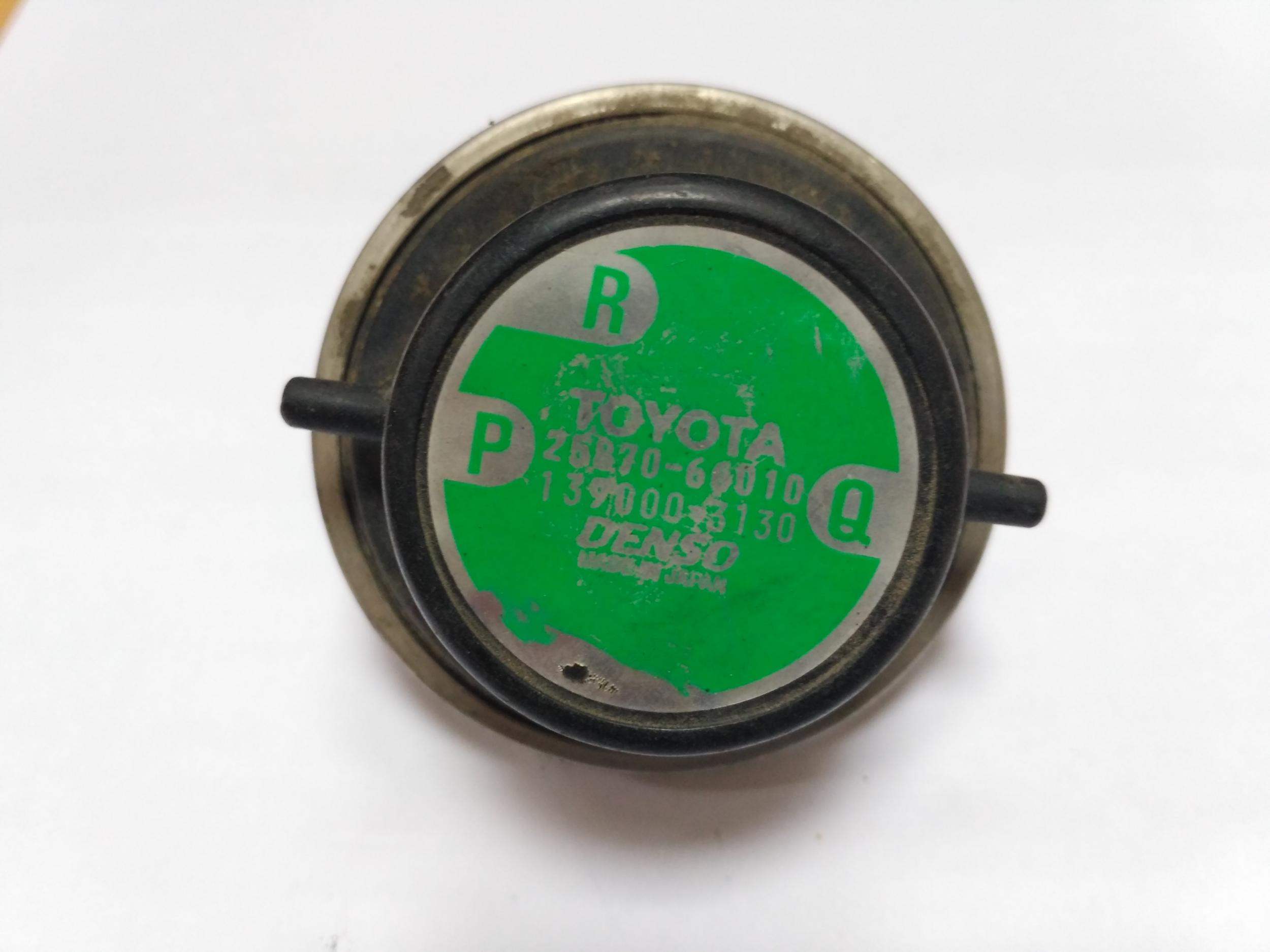

фото клапана ниже
  • Машина: Cruiser 80 3fe
это клапан егр. заглуши все что от него идет и катайся.
да и сам егр тоже лучше заглушить

да что вы все к ЕГР прицепились??!! я просто же спросил вначале - критично без данного клапана временно ездить или нет, и все (из ответов понял, что можно).
вопрос в другом - в чистке дросселя, патрубок с "R" на дросселе продувается еле-еле. в первом сообщении же написано. так вот, можно ли его механическим путем чистить или нет (взять проволочку и ей прочистить или еще как можно)???

Конечно можно , хоть жилой тросика , хоть проволокой , там нечему вредить . Я вообще удалил эти опендиксы .
