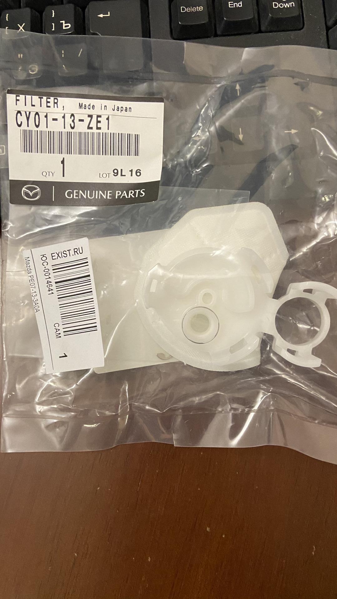

    Добрый день. Купил недавно ТЛК 200 4,6 1UR FE 2012 гв и запланировал поменять фильтра. Тот фильтр который на раме был найден и заменен, а вот что есть в баке ???Кто скажет?Может менял???Не могу по каталогам ничего найти там.Вроде есть МАССУМА говорит что MFF-T126  подходит на Лексус 460, прадо 150, ну и на наши ТЛК 200 с 1UR FE //Кто нибудь сталкивался ???

    Сетка от MASUMA вроде такая должна подходить MPU-041. Фильтра в баке нет ,бак нужно снимать.

    не ставьте всякий мусор типа масумы на нормальный авто, да и зачем, снять помыть и ездить дальше. как правильно говорили возможна машина подпадает под отзывную компанию, тогда заменят все в сборе

    Ну так то да. Сетку то можно и промыть в растворителях и тд..От массумы видал. Она по-моему маздовская. Я думал что стоит еще фильтр стакан.. Ну окей погляжу тогда сам если что отпишусь.
