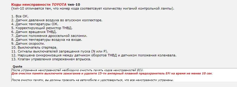

3. При самодиагностике двигателя, чек мигает 11 раз. В книге не нашел такого кода. Подскажите что значит 11-я ошибка.

Спасибо! Колеса вроде не клинит, вращаются легко. Запрет пуска, проверил, только на N или P машина заводится, в других позициях селектора не заводится.

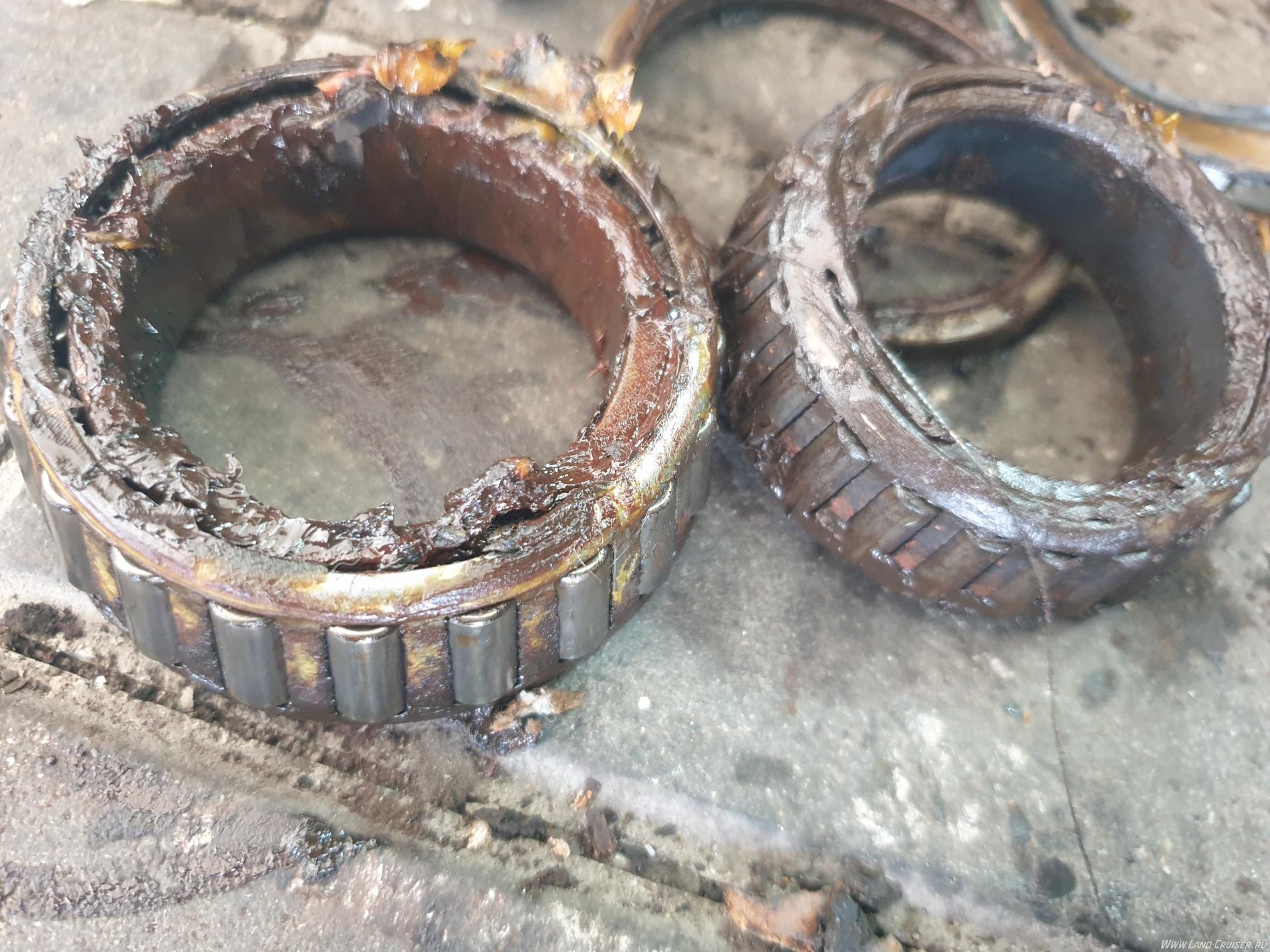

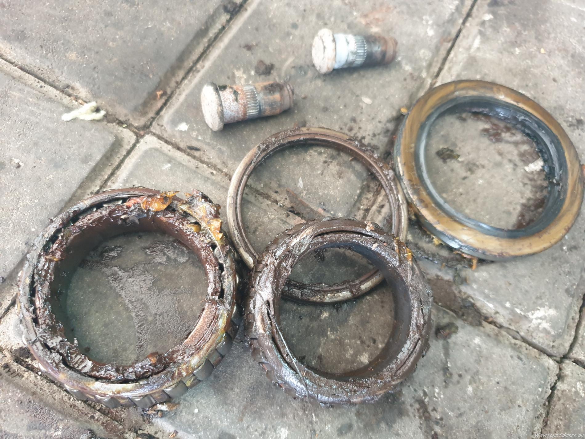

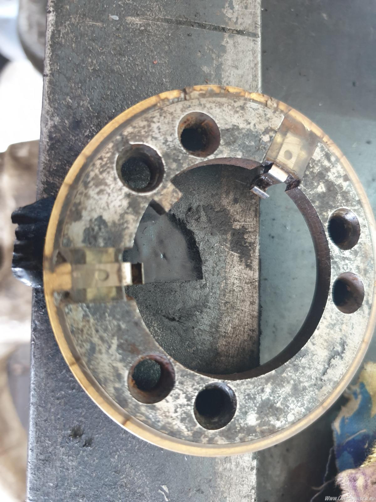

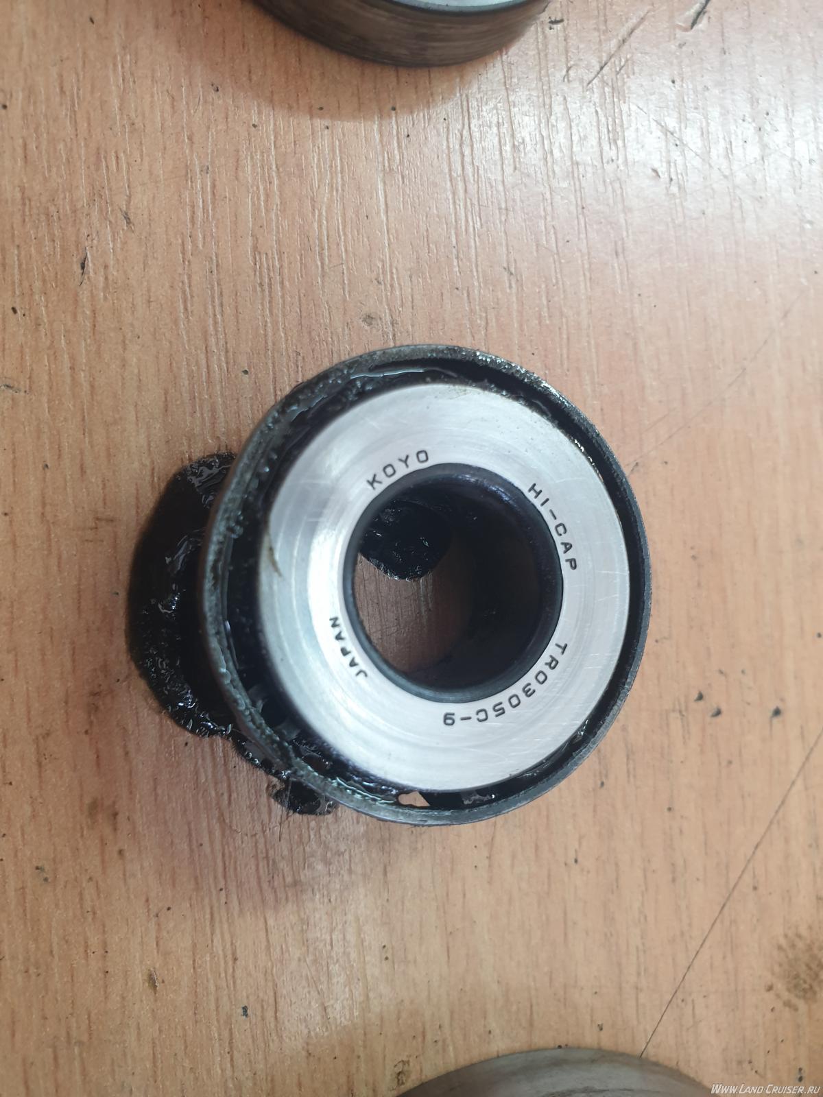

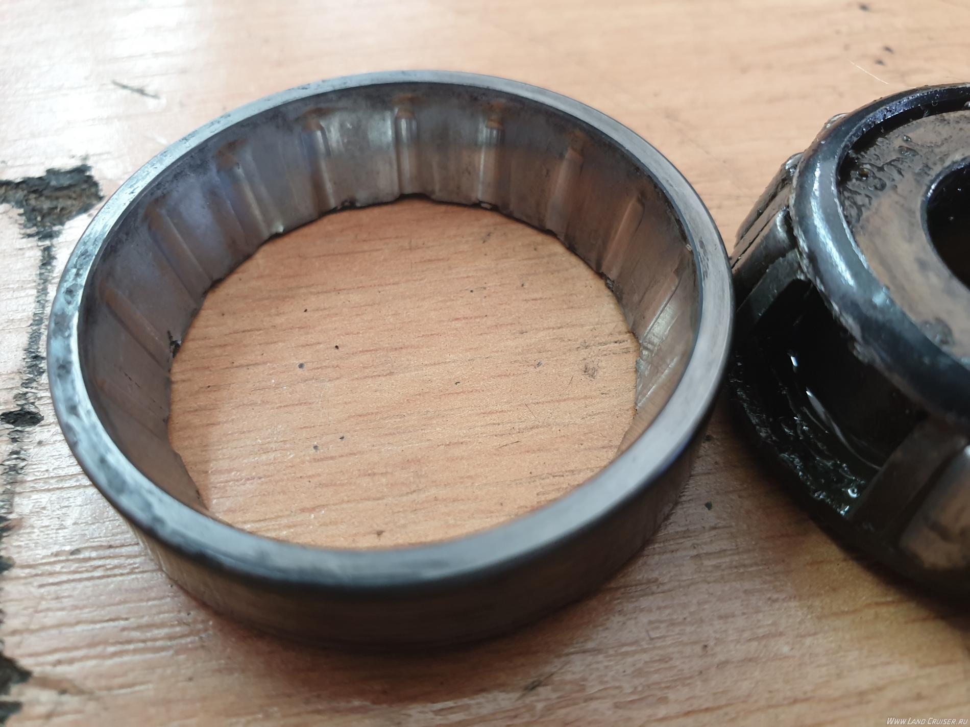

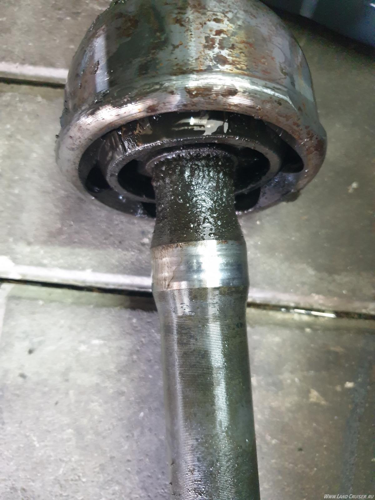

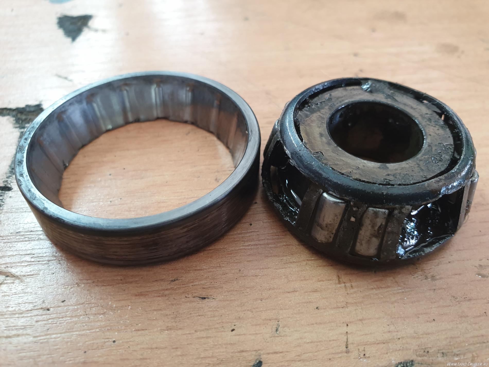

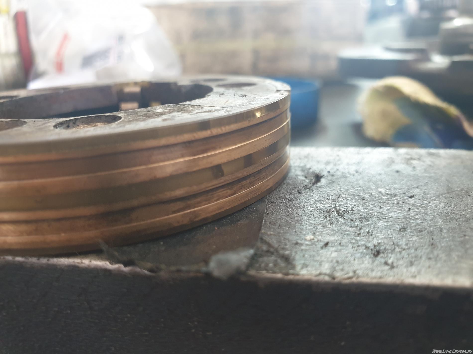

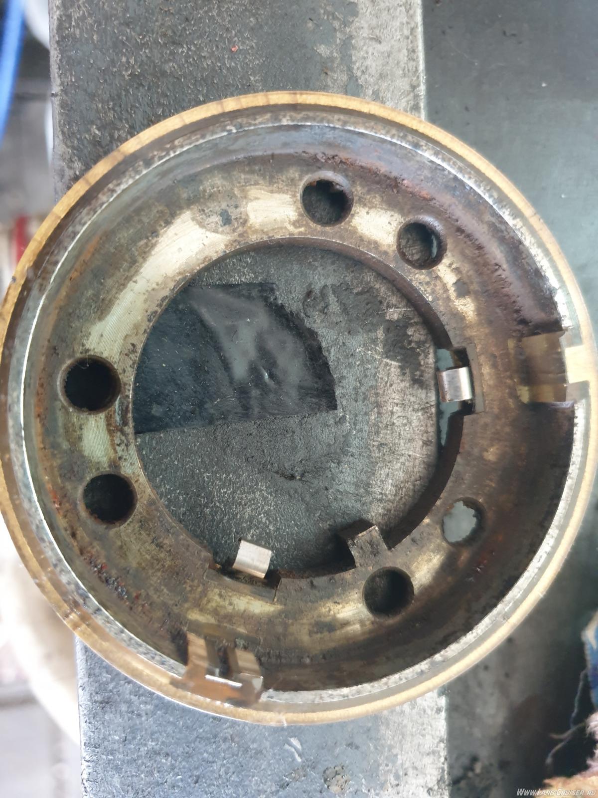

Сегодня перебрали передний левый кулак. Просто жесть какая-то((
