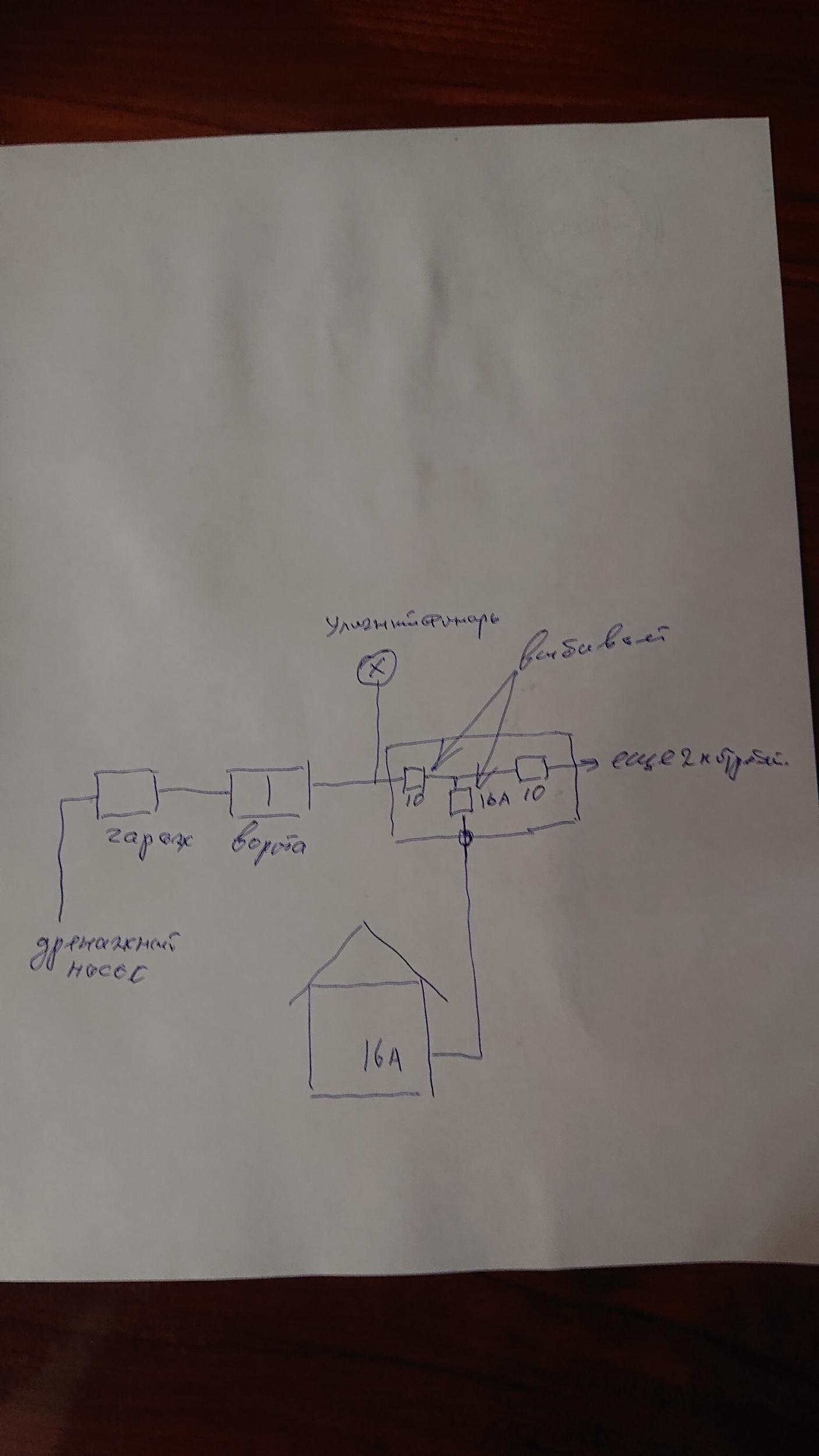

    DSC_0494.thumb.JPG.ac77a97c69f80eaeeb8696af53c242d0.JPGНарисовал как смог. Сейчас вместо трассы от дома кинул времянку т.к. сама трасса под бетонной стяжкой, её не проинспектировать. Пока не выбивает, но и раньше могло месяцами не выбивать, потом несколько раз подряд, начинаешь отключать нагрузку - перестало, ну типа нашёл - вот оно! А через неделю опять - хоп, выбило...
    • Откуда: Рязань
    Если я правильно понял- у тебя один автомат на 10А на ворота, насос, гараж, и уличный свет,?
    • Откуда: Зеленоград
    • Машина: LC 100 FJR 1300
    2 часа назад, саш сказал:
    Да. Не выбивает даже от сварки. А вот просто так, бывает...
    • Откуда: Рязань
    14 минут назад, shkultin сказал:
    Проверь места соединений, может куда-то попадает влага
    Наблюдал какую нибудь зависимость? - в дождь, выбивает, или при одновременной работе насоса и ворот.....,..., И т.д.

    Мда... Мало того. что автомат маломощный, так ещё и не работает :))))

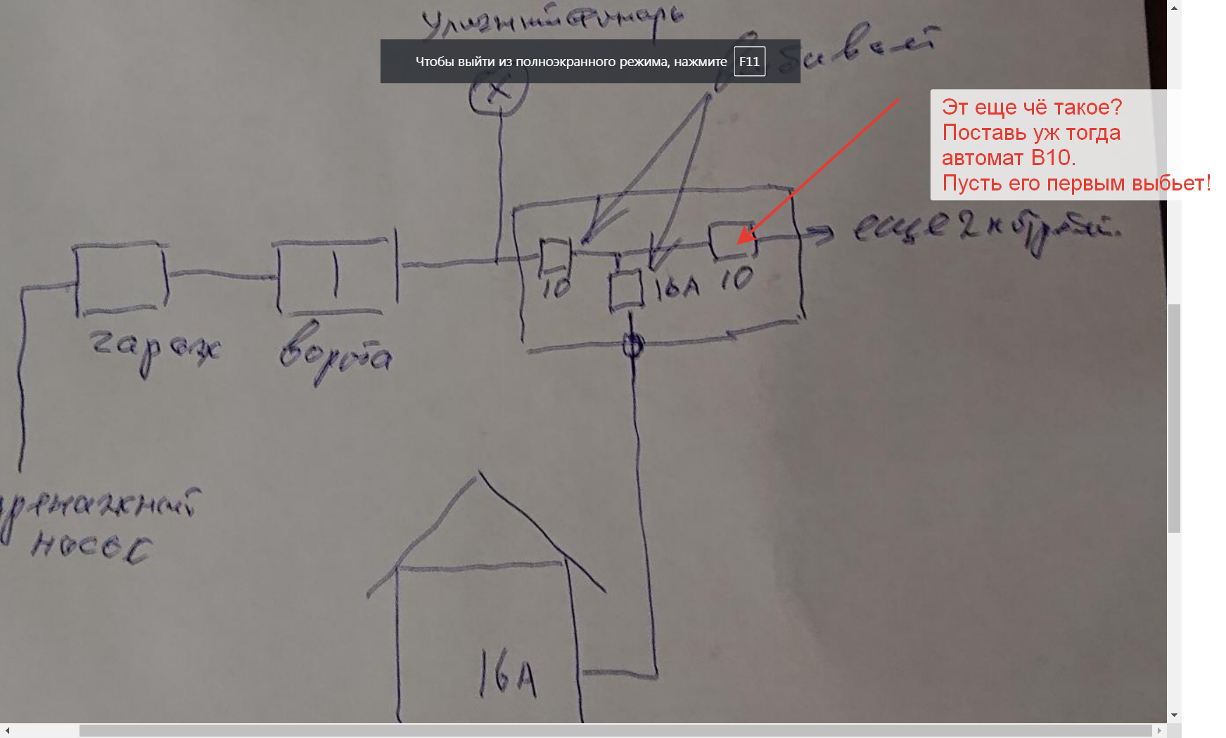

    @shkultin Нарисуй еще вход и какой там атомат, на сколько ампер?
    Зачем у тебя 16А стоит после 10А?
    image.thumb.png.93698b6e39358a6fe2853ad7c001e287.pngimage.thumb.png.21d44003abaa613ee147c59bfb2f41ae.png
    Изменено пользователем BROD
    • Откуда: Архангельск
    • Машина: ТHL 3.5 FWD
    Суммарная мощность потребляемая сколько? Вышибало сразу на 10 и 16?
