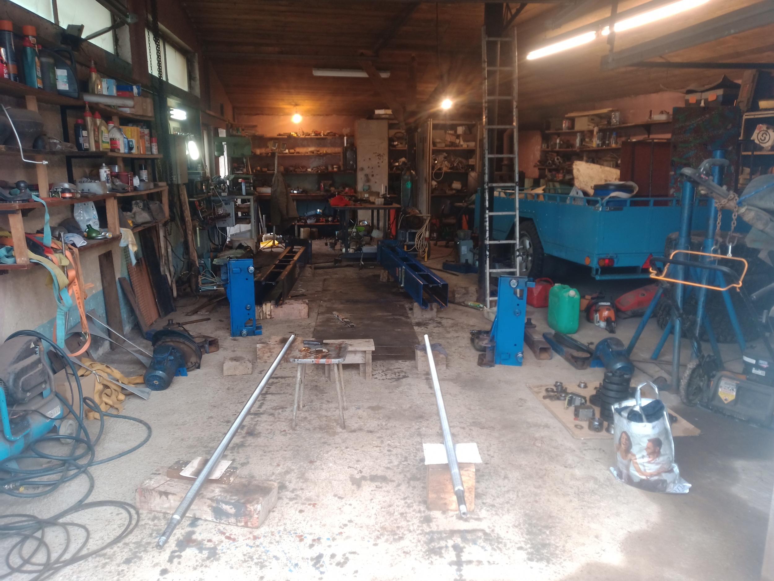

    15 лет назад в мою жизнь вошёл он.
    Служил все эти годы верой и правдой.
    Ни разу не подводил.
    Всегда исправно поднимал и опускал все, что на него заезжало
    Но ...
    Случилось страшное. 2 дня назад, под моей соткой заклинил нафик совсем.
    Хорошо успел поднять на 10 см всего.
    Сотку снял.
    Пол дня его разбирал.
    Нифига не понял, что с этим ним случилось.
    Сегодня целый день его мыл. Соляркой. И ещё не домыл.
    Прочитал инструкцию в интернете, его оказывается нужно было смазывать... И гайки подъемные менять раз в пять лет...
    И один вопрос гложет меня:
    Как его пилят собрать, чтоб он потом работал???
    9 минут назад, Tikk сказал:
    Я такой в металлолом сдал и новый купил , без гаек и смазывать его не надо.

    45 минут назад, Tikk сказал:
    синяя изолента в помощь. даже почти незаметно будет

    Новый дешевле, чем гайки, винты и два мотора которые жрут электроэнергию.. Сдай в метал или на крайняк продай в полцены, добавь копеек(которые непременно отдашь в ремонт этой рухляти, а она новой не станет по любому)) и купи гидравлику тонны на 4 достаточно.

    Ну тебя нафик.
    Моторы в полном порядке.
    Ремни за эти годы износились и нормально проскальзывали при клине.
    Цепь внизу живая. Заклинила одна стойка, стояли обе.
    Винты в порядке. Износ есть, визуально не виден, тока штангелем вижу минус 2 десятки.
    Несущественно.

    13 минут назад, Tikk сказал:
    там сверху подшипник , на котором винт висит . А снизу подшипник радиальный шариковый.  У меня нижние умирали от воды и грязи.
    15 минут назад, Tikk сказал:
    Несущественно.
    Гайки капролоновые купи , их можно не мазать. При твоем использовании они будут вечные.

    7 минут назад, AZIAT сказал:
    снизу подшипник
    Нет у меня там подша.
    Девайс старый. Внизу фтулка капралон.
    8 минут назад, AZIAT сказал:
    сверху подшипник
    Сверху 2 шт. Один обычный шариковый, второй упорный.
    Только что, Tikk сказал:
    так это даже лучше

    9 минут назад, AZIAT сказал:
    Пистешь.
    Нужно мазать.
