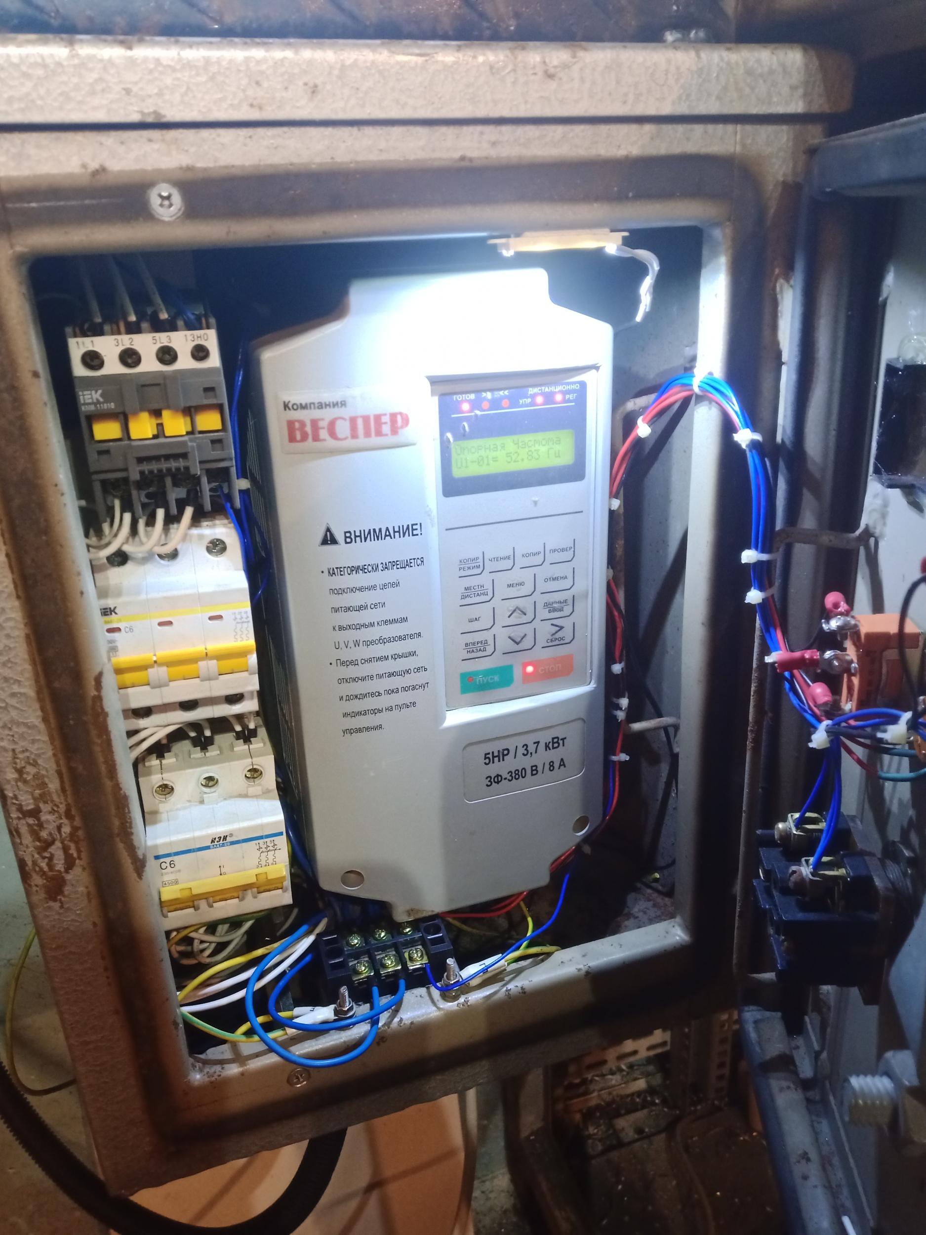

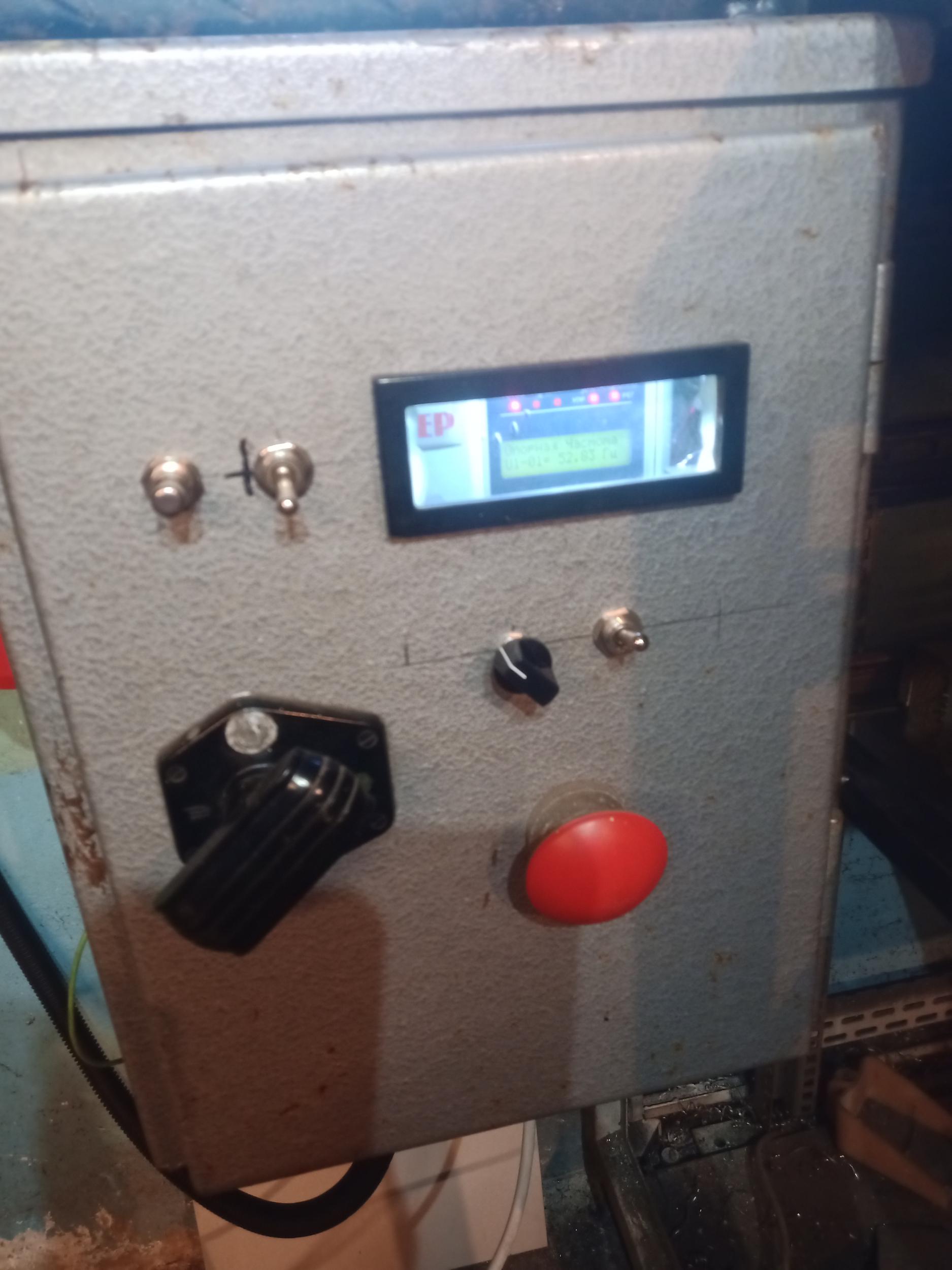

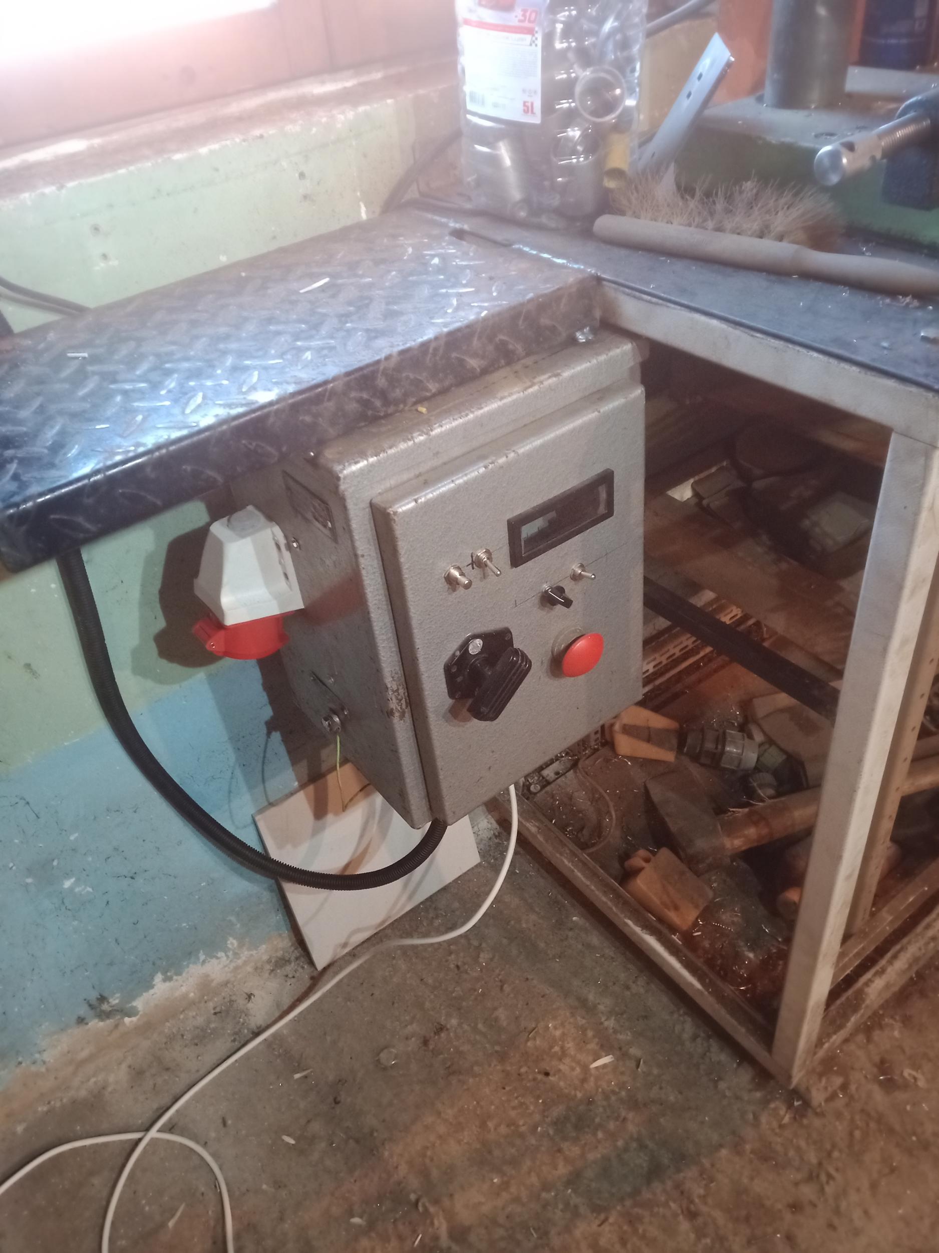

    Собрал из говна и палок ящик управления гриндером.
    Ящик с -2 этажа, 72 года
    Частотник 2008 года
    Вопрос: если частотник на 3.7 кВт, двигло 850 ватт, а ящик маленький, не перегреется ли?
    Вентилляция пассивная есть?
    • Откуда: Дмитров
    • Машина: Нету
    1 час назад, электроник сказал:
    Нету. Герметично все.
    У мну очень пыльно в гараже.  И от гриндера будет очень много пыли металлической. Прям над ящиком.
    И ещё оно ссука мигает. Полностью обесточенное.
    Надо смотреть даташит на преобразователь. Если по колхозному, то при отсутствии внешних рёбер радиатора достаточно обеспечить беззазорный контакт с задней стенкой шкафа. Пусть шкаф послужит радиатором.
    • Откуда: Архангельск
    • Машина: ТHL 3.5 FWD
    Термопасту или теплоотводящую прокладку и радиатор снаружи ящика.
    2 часа назад, Tikk сказал:
    Нафиг эта герметичность . Дырок снизу на сверли  и будет нормальная вентиляция и пыль особо не попадет.
    • Откуда: Дмитров
    • Машина: Нету
    9 часов назад, электроник сказал:
    беззазорный контакт
    Не поможет.
    Во первых монтажная плита из 3 мм стали, пилят, 72 год.
    Во вторых - задняя стенка частотника - пластик. Там в нем 2 вентилятора, они гудят.
    Но я понял. Попробую заэксплуатировать так, посмотрю чо как.... Если чо, дырков наделаю, по методу Андрея, видимо главного специалиста по дыркам тут. )
    ...ссука, чо оно мигает?
    Он полностью обесточен со вчерашнего вечера...
    Мигает ...
    https://youtu.be/tJlwj6fFMYc
    Постоянно.
    Мигает светодиоды подсветки внутри пульта.
    Блок питания от какой-то игрушки, 12 в, 500 ма
    Фаза на него берется с пускателя, при включении частотника.
    Ноль на него - с дополнительного контакта пускателя
    Светодиоды - кетайские, из магазина, 18 р. На двухсторонние скоче прилепил.
    Блок полностью обесточен сутки и мигает... Падла
    Почему?
    Пристрелить?
