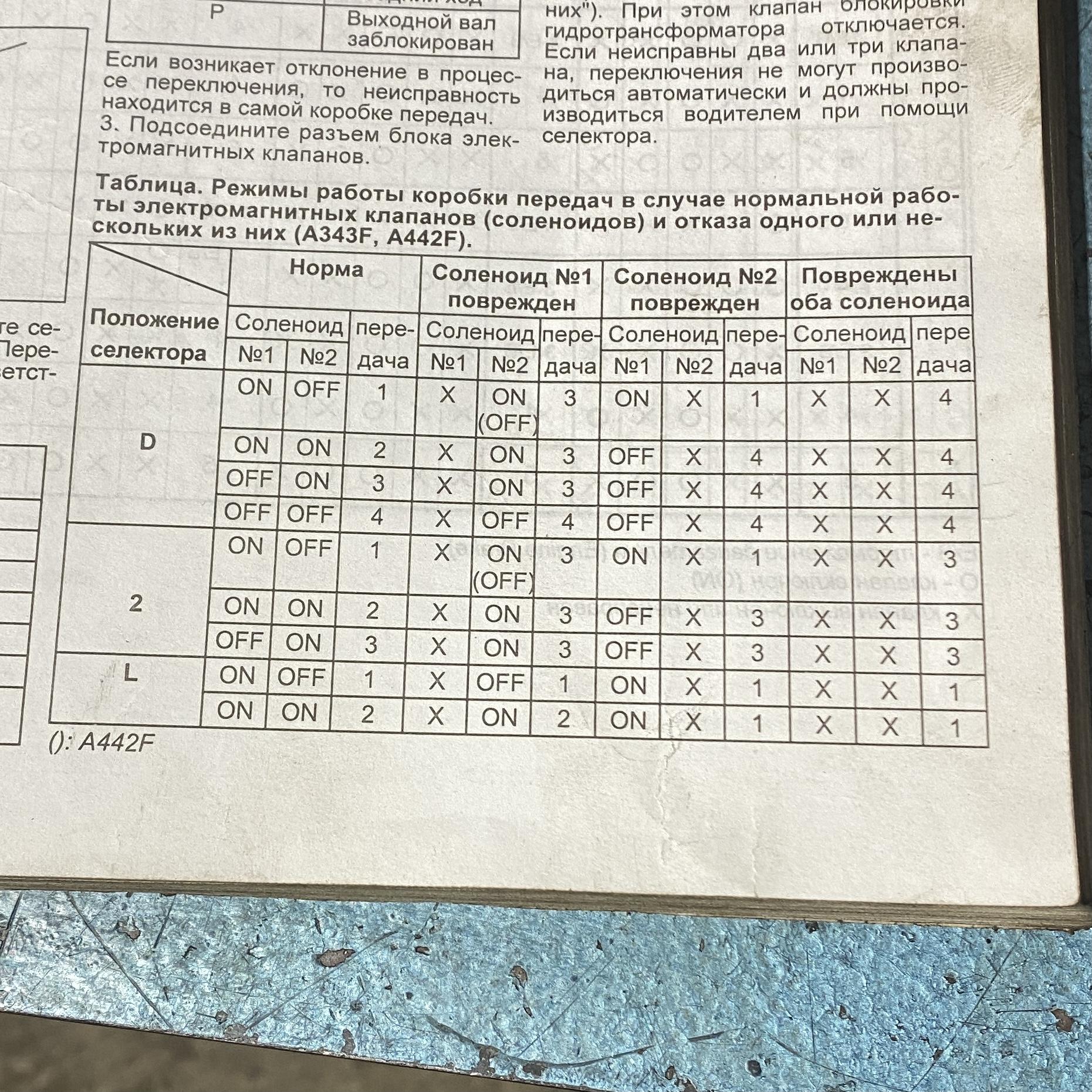

    в коробке твоей есть два соленоида , которые формируют передачи согласно таблице
    Если соленоиды неисправны по электрической части , то будет моргать лампа OD/OFF.  Если она не моргает , то по электрике все исправно.
    Все так и есть, как в таблице.

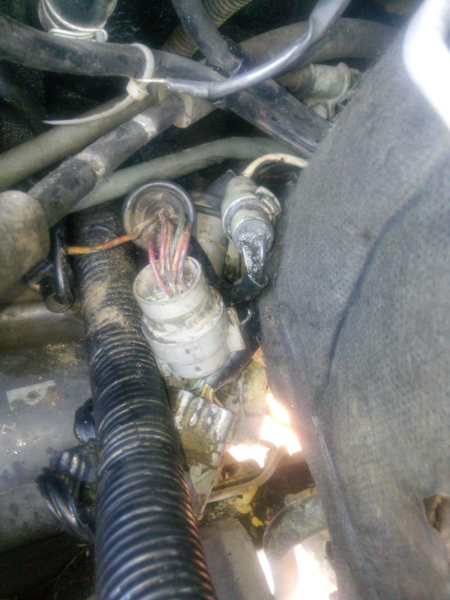

    @agap253
    вот . такие же симптомы , как у тебя. Человек коробку менять хотел, а всего лишь проводок отгнил в разьеме.

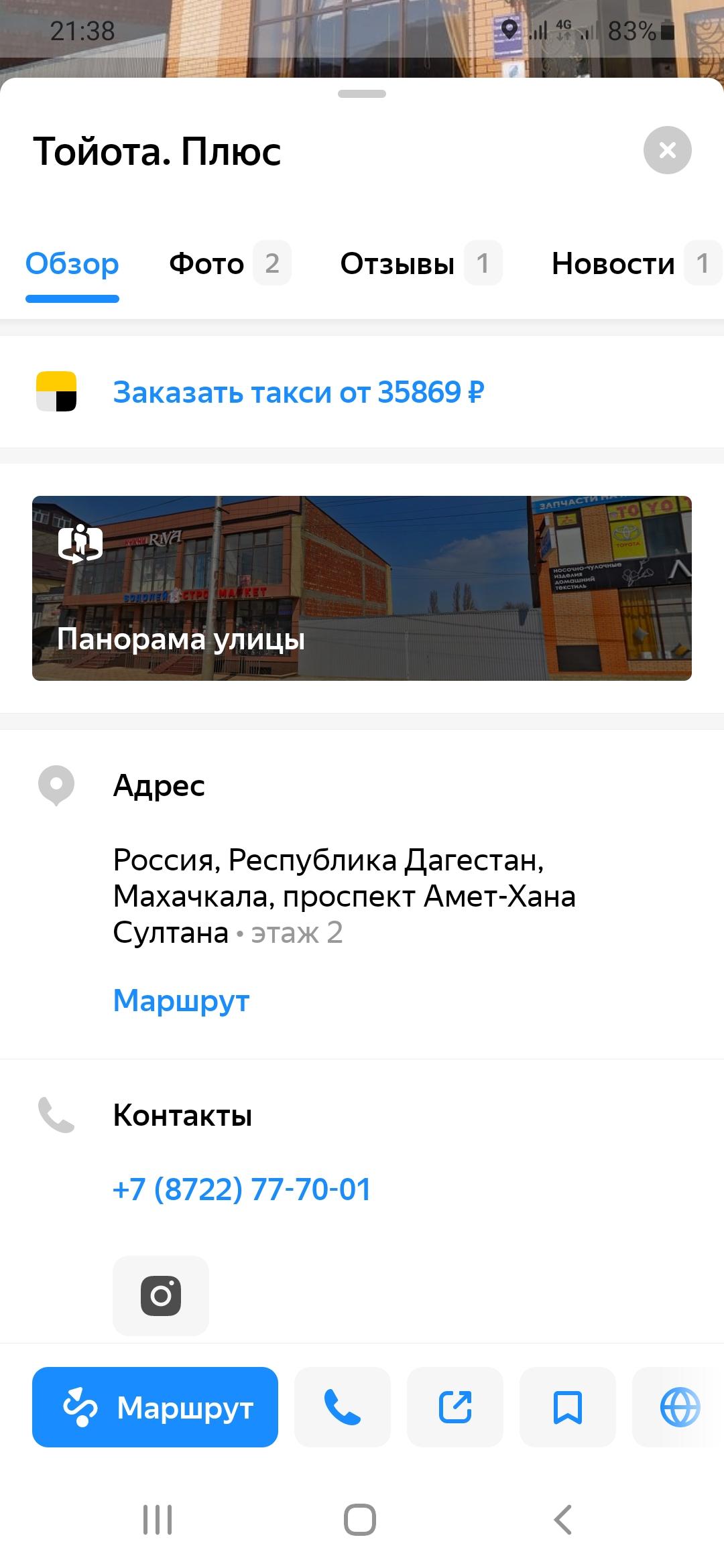

    В махачкале магазин toyota.plus, мне с суппортом помогли, быстро запчасти нашли, у них напротив сервис есть, посоветовали, может помогут.
