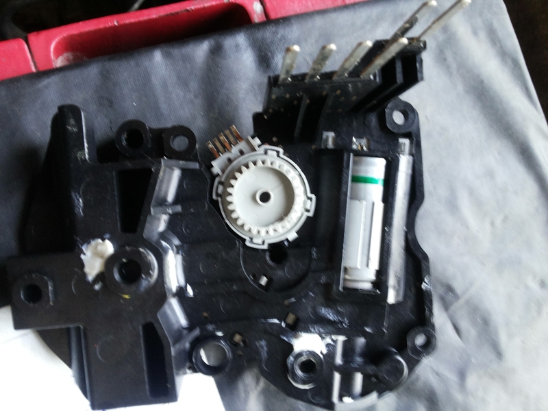

Posttonato 42 Откуда: Нск Машина: Sequoia #501 Опубликовано: 2 февраля 2018 В 02.12.2017 в 12:59, maks77 сказал: Добрый день Владимир! Ссылка чет устарела вроде. Открывается чет непонятное. Приехал ко мне прадо 150, полазил там кто то до меня в актуаторе. Не могу разобраться как стояло колесико понижайки, малькое. Которое замыкает контакты. Не поможете? Не знаю на 100% как на 150м, но на 215м от метки нужно отсчитать 13 зубьев против часовой стрелки и выставить напротив метки у контактов этот зуб. При этом мультиметр должен звониться между 10 и 11 контактом и молчать между 10 и 12. Рекомендую также снять эту серую крышку, аккуратно подцепив защелки, ну например канцелярским ножом. Вдруг там контактов уже нет, тогда как не танцуй, на выброс коробочка. Я видео делал, может поможет. Там ещё в описании ссылка на тему на дроме где все описано какие ноги где звонят и как выставлять. 4 Вверх Поделиться сообщением Ссылка на сообщение Поделиться на других сайтах

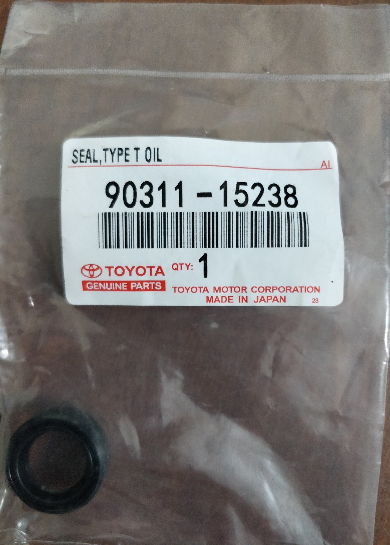

Vladimir141 14 Откуда: Алма-Ата Машина: TLC Prado95 TX / 1 KZ-TE/ АТМ/ LSD #504 Опубликовано: 19 августа 2018 Для информации. Нашёл оригинальные сальники для актюаторов, которые раньше приходилось искать по размеру. или по NOK 5 Вверх Поделиться сообщением Ссылка на сообщение Поделиться на других сайтах
rusik@inbox.ru 68 Откуда: Петропавловск-Камчатский Машина: тойота сурф 1996 1kz-te, мкп, мультимод, truetrac перед, e-locker зад, лебедка Electric Winch 12000 х 2 #505 Опубликовано: 19 августа 2018 А никто этот поворотный командоконтролер отдельно от акуатора никто не нашел в продаже Вверх Поделиться сообщением Ссылка на сообщение Поделиться на других сайтах
Vladimir141 14 Откуда: Алма-Ата Машина: TLC Prado95 TX / 1 KZ-TE/ АТМ/ LSD #506 Опубликовано: 19 августа 2018 19 минут назад, rusik@inbox.ru сказал: А никто этот поворотный командоконтролер отдельно от акуатора никто не нашел в продаже Можно фото ? того о чём вы пишите. Если следовать вашей подписи, то на 185м сюрфе актюатор сильно отличается от того что на 215м. Вверх Поделиться сообщением Ссылка на сообщение Поделиться на других сайтах
rusik@inbox.ru 68 Откуда: Петропавловск-Камчатский Машина: тойота сурф 1996 1kz-te, мкп, мультимод, truetrac перед, e-locker зад, лебедка Electric Winch 12000 х 2 #507 Опубликовано: 19 августа 2018 В 02.12.2017 в 17:59, maks77 сказал: Добрый день Владимир! Ссылка чет устарела вроде. Открывается чет непонятное. Приехал ко мне прадо 150, полазил там кто то до меня в актуаторе. Не могу разобраться как стояло колесико понижайки, малькое. Которое замыкает контакты. Не поможете? Вот эта серая шестеренка с контактами 8 часов назад, Vladimir141 сказал: Можно фото ? того о чём вы пишите. Если следовать вашей подписи, то на 185м сюрфе актюатор сильно отличается от того что на 215м. Я и те и те ремонтирую Вверх Поделиться сообщением Ссылка на сообщение Поделиться на других сайтах
Vladimir141 14 Откуда: Алма-Ата Машина: TLC Prado95 TX / 1 KZ-TE/ АТМ/ LSD #508 Опубликовано: 20 августа 2018 5 часов назад, rusik@inbox.ru сказал: Вот эта серая шестеренка с контактами Это концевик положения понижайки.(Серый) К сожалению отдельно их никогда не встречал, добываю их только из нерабочих или разбитых актюаторов. Вверх Поделиться сообщением Ссылка на сообщение Поделиться на других сайтах
rusik@inbox.ru 68 Откуда: Петропавловск-Камчатский Машина: тойота сурф 1996 1kz-te, мкп, мультимод, truetrac перед, e-locker зад, лебедка Electric Winch 12000 х 2 #509 Опубликовано: 20 августа 2018 1 час назад, Vladimir141 сказал: Это концевик положения понижайки.(Серый) К сожалению отдельно их никогда не встречал, добываю их только из нерабочих или разбитых актюаторов. Но они должны где то быть. Двигателя нашли осталось найти только их и счастье Как он правильно называется Вверх Поделиться сообщением Ссылка на сообщение Поделиться на других сайтах

rusik@inbox.ru 68 Откуда: Петропавловск-Камчатский Машина: тойота сурф 1996 1kz-te, мкп, мультимод, truetrac перед, e-locker зад, лебедка Electric Winch 12000 х 2 #515 Опубликовано: 17 декабря 2018 Самое интересное что там есть метки и не надо считать зубья. Просто орентировать бегунки по меткам? самое сложное это не порвать сальники Вверх Поделиться сообщением Ссылка на сообщение Поделиться на других сайтах
sasha77 3 Откуда: Москва Машина: 4Runner 130 3VZE, МКПП, ГБО был. Прадо120 ,150 4.0 ГБО #516 Опубликовано: 30 декабря 2018 В 19.08.2018 в 12:10, Vladimir141 сказал: Для информации. Нашёл оригинальные сальники для актюаторов, которые раньше приходилось искать по размеру. или по NOK Где такой купить? Этот номер не найден ни в одном каталоге. Подделка что ли...? Вверх Поделиться сообщением Ссылка на сообщение Поделиться на других сайтах
Vladimir141 14 Откуда: Алма-Ата Машина: TLC Prado95 TX / 1 KZ-TE/ АТМ/ LSD #517 Опубликовано: 30 декабря 2018 (изменено) 36 минут назад, sasha77 сказал: Где такой купить? Этот номер не найден ни в одном каталоге. Подделка что ли...? Так же в оригинальном каталоге ( EPC Toyota ) не нашёл данного парт номера, но в упаковке были оригинальные сальники NOK , точно такие же как и стоят на актюаторе. Я не знаю где купить в вашем городе, у нас в А-Ате они есть. Изменено 30 декабря 2018 пользователем Vladimir141 Вверх Поделиться сообщением Ссылка на сообщение Поделиться на других сайтах
