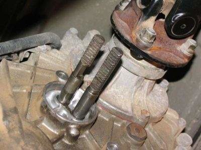

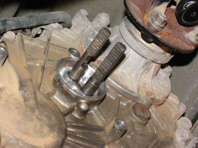

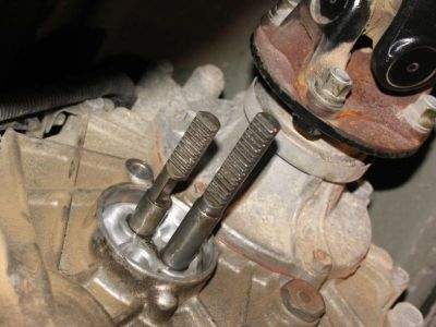

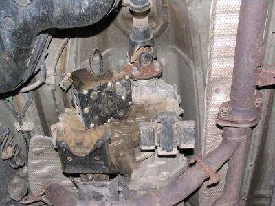

    [attachmentid=37922] Вот так она месте
    [attachmentid=37923] Вот снятое управление
    [attachmentid=37924] Положение Н2
    [attachmentid=37925] Положение Н4
    [attachmentid=37926] Положение L4
    В общем снял эту байду,короче как на фотках показано ,в этих положениях всё работает,Методом тыка нашёл все эти положения!Но почему то сам блок управления не работает.Тобиш при включении зажигания сначала затягиваеться правый по ходу шток и тут же высовываеться обратно. И всё тишина полная,переключаешь селектором Н2-Н4 -L4 никаких изменений внутри блока управления ph34r.gif .Сканером Лаунч ,просканировал,определил "нет связи с чем то" снял ошибки ,всё ошибок по всей машине НЕТ,но и всё равно блок не работает.Я так понял,что новый просто надо вставлять и всё,а он сам настроит как надо.Видимо спецы из Тойота ценр ,вообще не спецы,так как угробили сальники и блок управления был полон масла.ХЗ мож и он накрылся .На фотке даже видны капли масла вытекающие с отверстий,хотя блок новый,асальники поё.....ые.

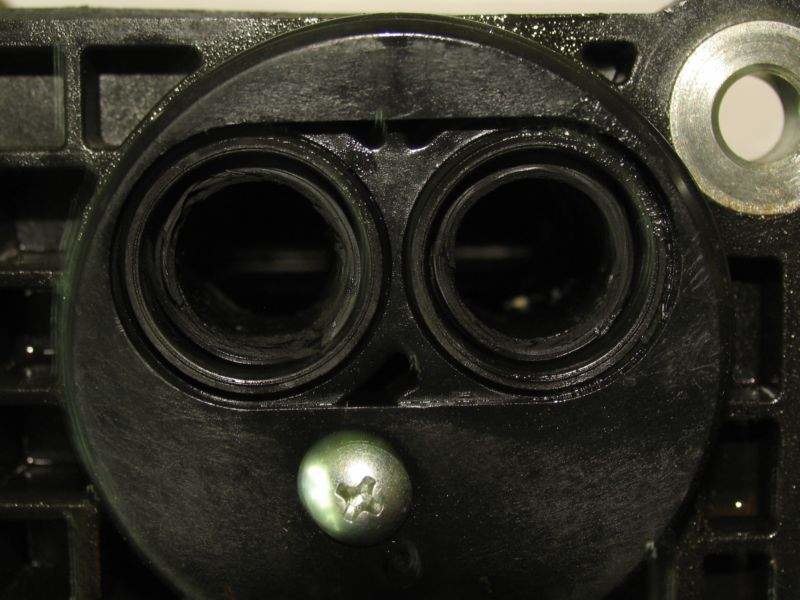

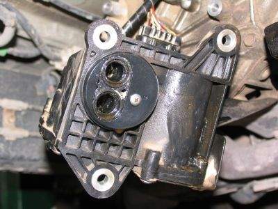

    [attachmentid=37927] Вот так порвали сальники
    Неужели никто не сталкивался с такой бедой или в общем с раздаткой на такой машине?мож у кого ссылка есть на туда где показано как устроено это чудо. Машина то ездит ,но как бы не полноценная она сейчас
    Ищи поиском "актуатор" на 185-х после зимы проблема отключения!
    Спасибо,но думаю из-за масла накрылся блок,теперь поедем предьявлять на Тойоту центр.как возьмём новый блок потом будем пробовать и искать.но думаю проблемма в нём.

    Нову ставили! мож эти спецы нае.....ли.Но не работает! Старый актюатор или как его валяеться разобранный,с трешиной в корпусе.
    Просо не солидно ,перед каждым барханом,с молоточком лазить.А на постоянке не поедешь.Там ешё кнопка есть межосевого диффа,но как управляеться я пока не понял.На моём всё ясно рычаг воткнул и пипец ,а тут ХЗ
