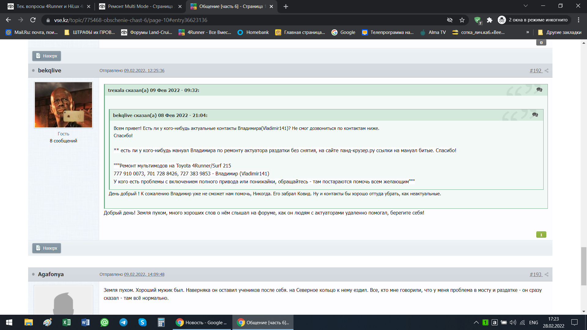

Андрей_Ala 15 Откуда: Алмата Машина: 4Runner #558 Опубликовано: 28 февраля 2022 (изменено) Это с местного Алма-Атинского форума.... Первый раз он не ответил на поздравлялки, на 23-Февраля, позже звонил, тел в отключке, а оказалось вон оно как...vv Изменено 28 февраля 2022 пользователем Андрей_Ala Вверх Поделиться сообщением Ссылка на сообщение Поделиться на других сайтах

John298 215 Откуда: Сыктывкар Машина: 2006 4Runner SR5, 4Runner 1992 г. 3VZ-E, #560 Опубликовано: 11 апреля 2022 Sic tranzit gioria mundi. Земля пухом мастеру. Вверх Поделиться сообщением Ссылка на сообщение Поделиться на других сайтах
