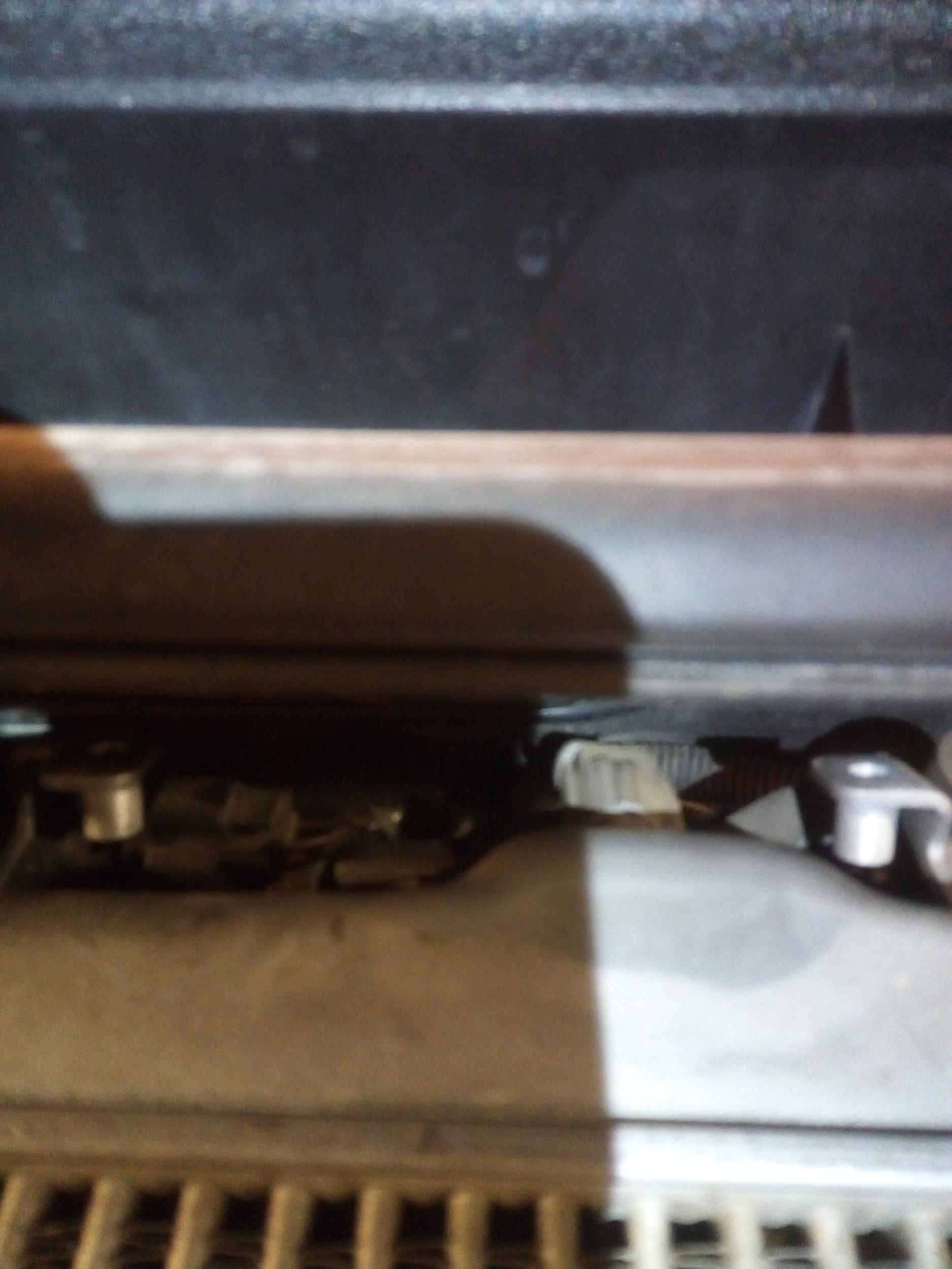

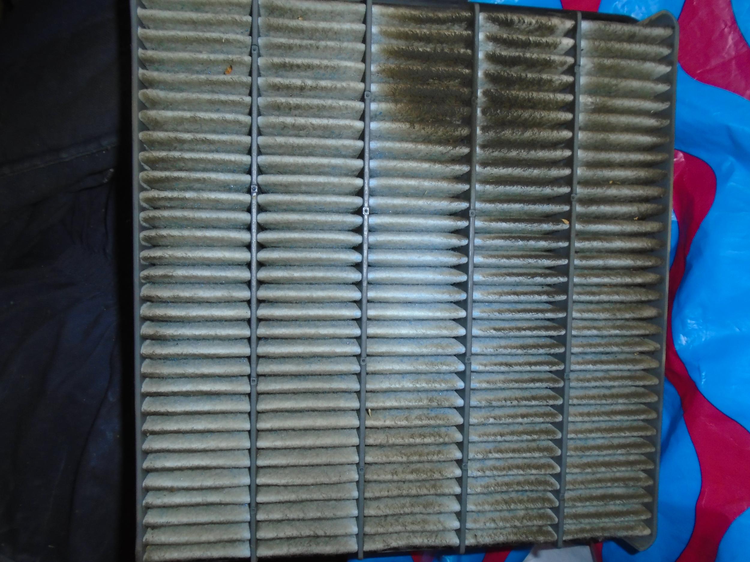

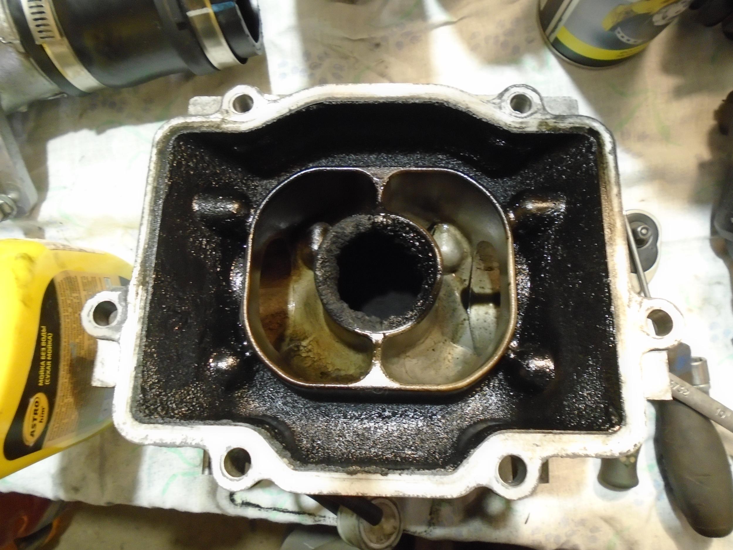

    Тыщ 30 назад снимал чистил. Думаю дай гляну чего там. Кучка гэ по центру,далее небольшой налет. Фильтру на фото 5 тыщ км...

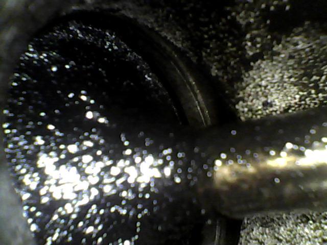

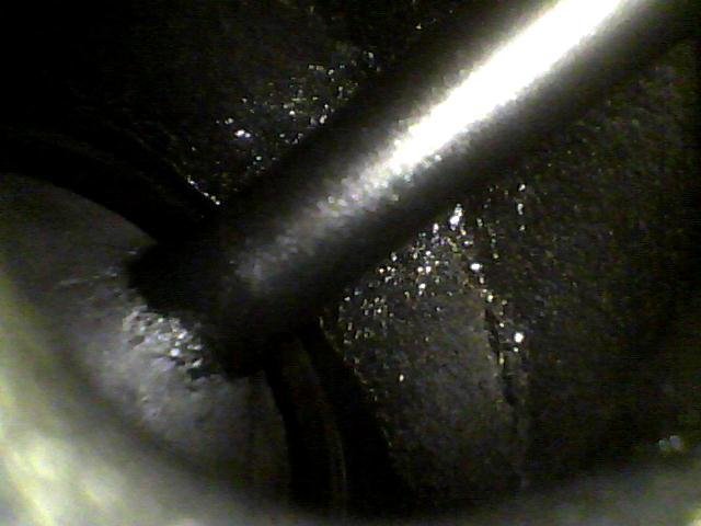

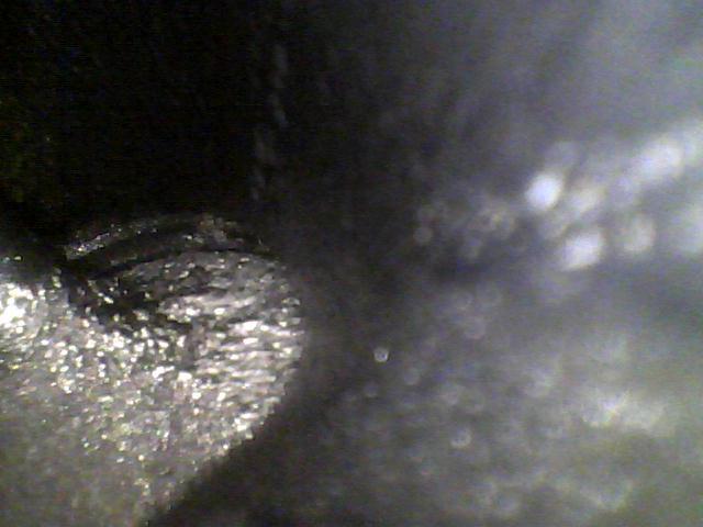

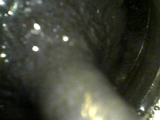

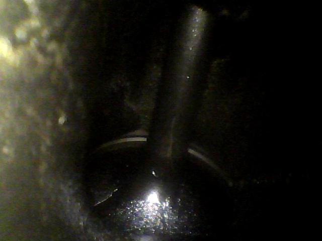

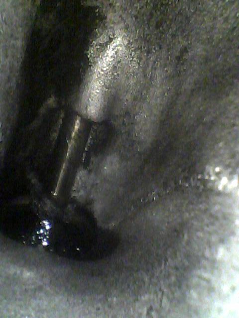

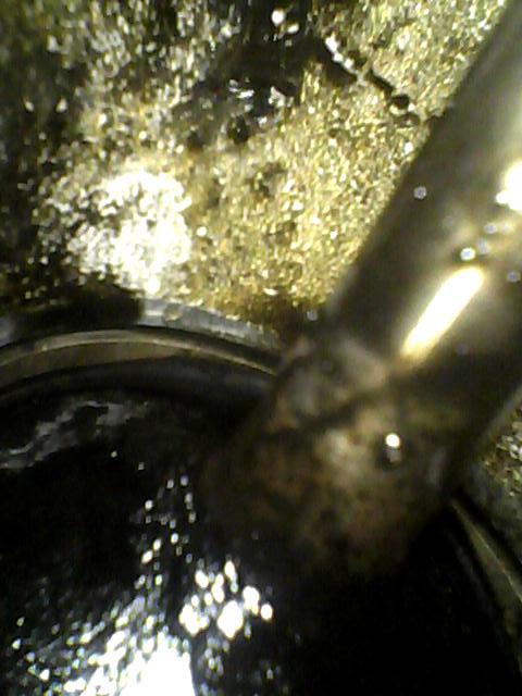

    Самое интересное дальше.Каналы в голове не заросшие. Решил поиграть в диагноста,поорудовать эндоскопом. Клапана на левой голове выглядели норм.
    А вот на правой...
    Изменено пользователем Бегемот147

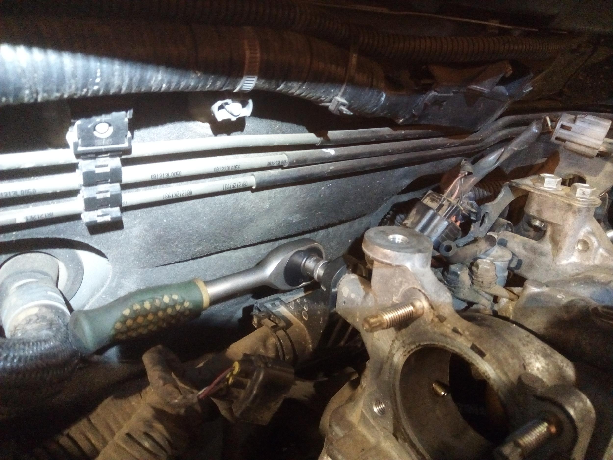

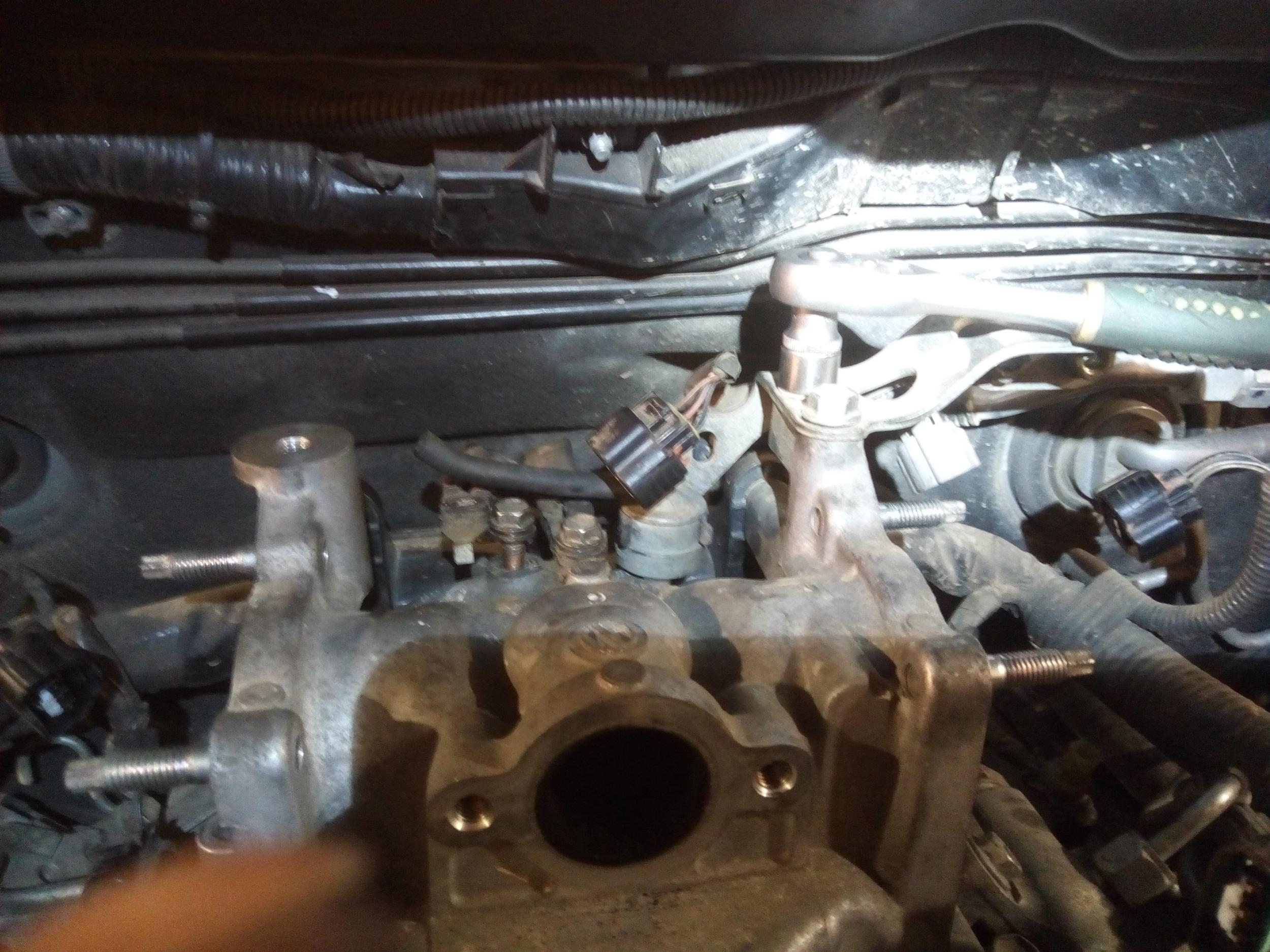

    • Откуда: Протвино,М.о.
    • Машина: ТЛК 200 4.5D

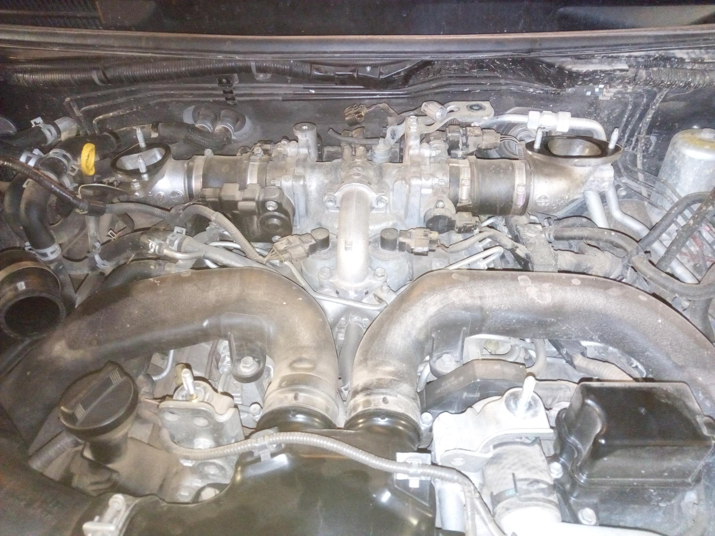

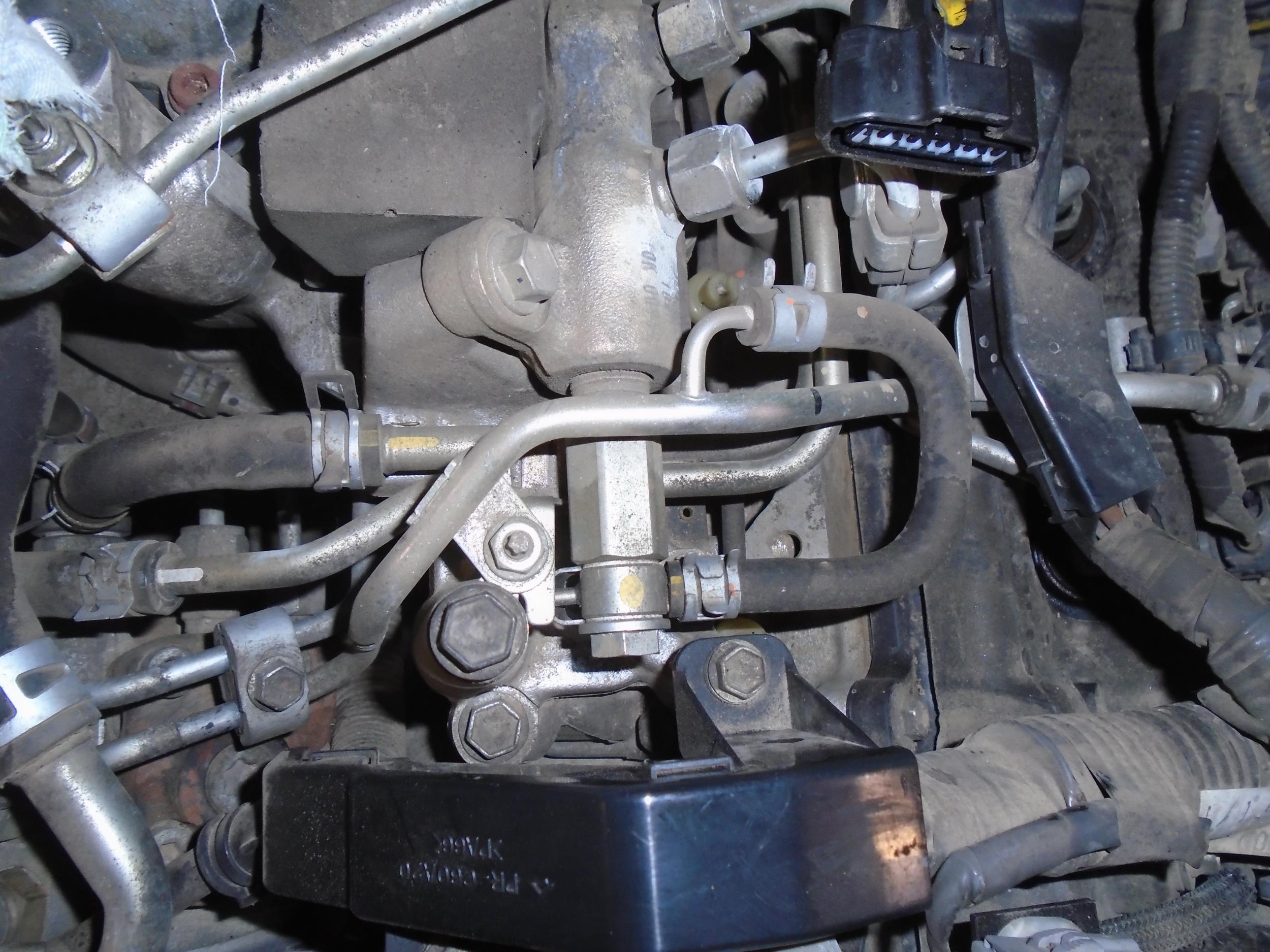

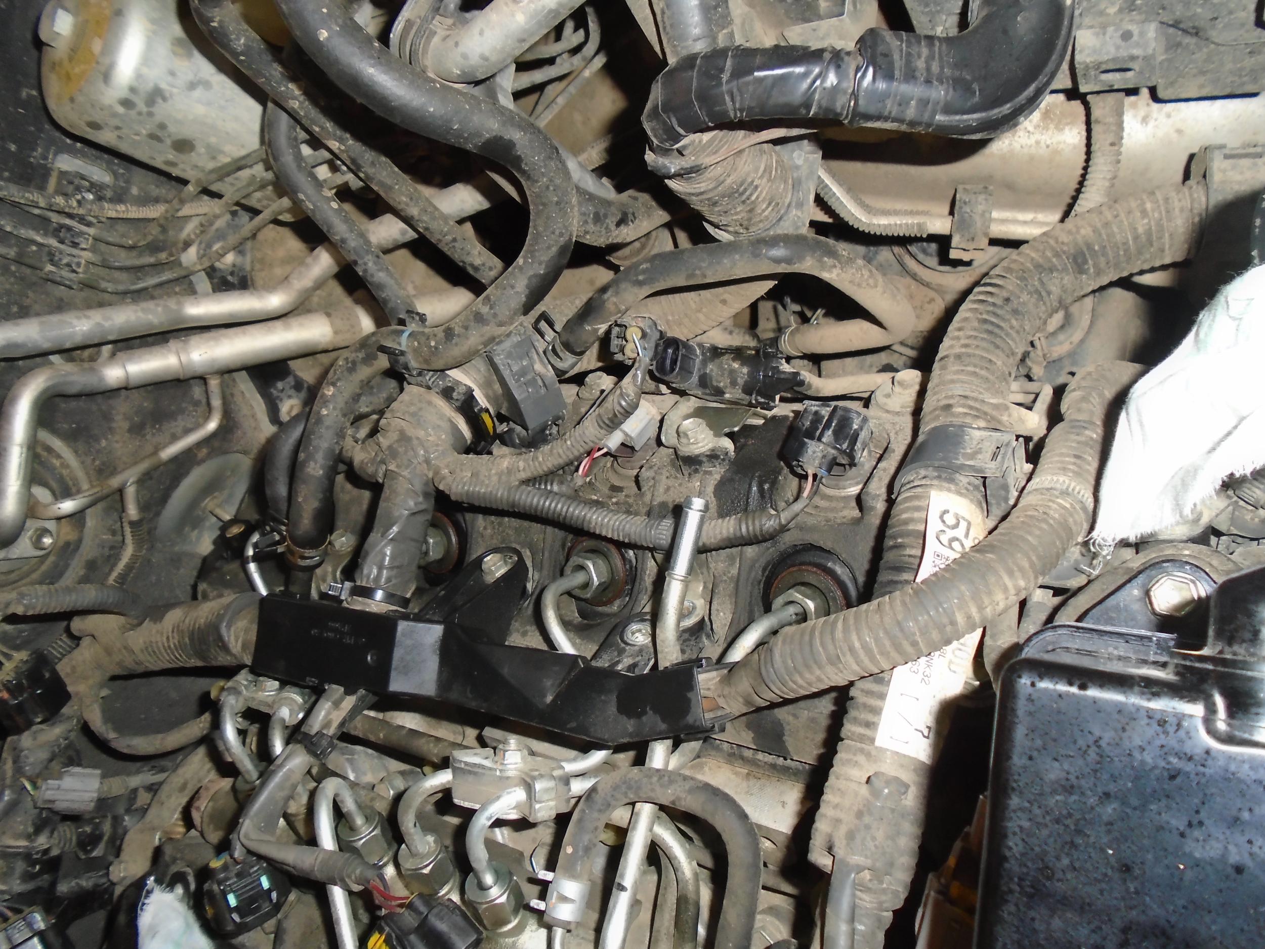

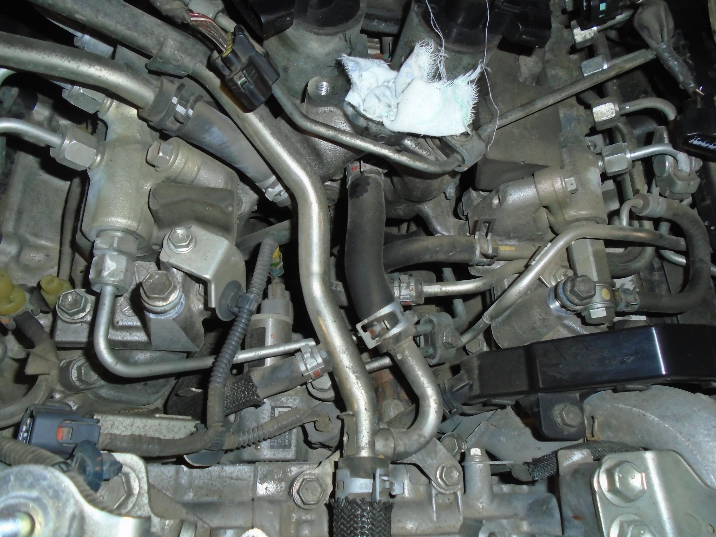

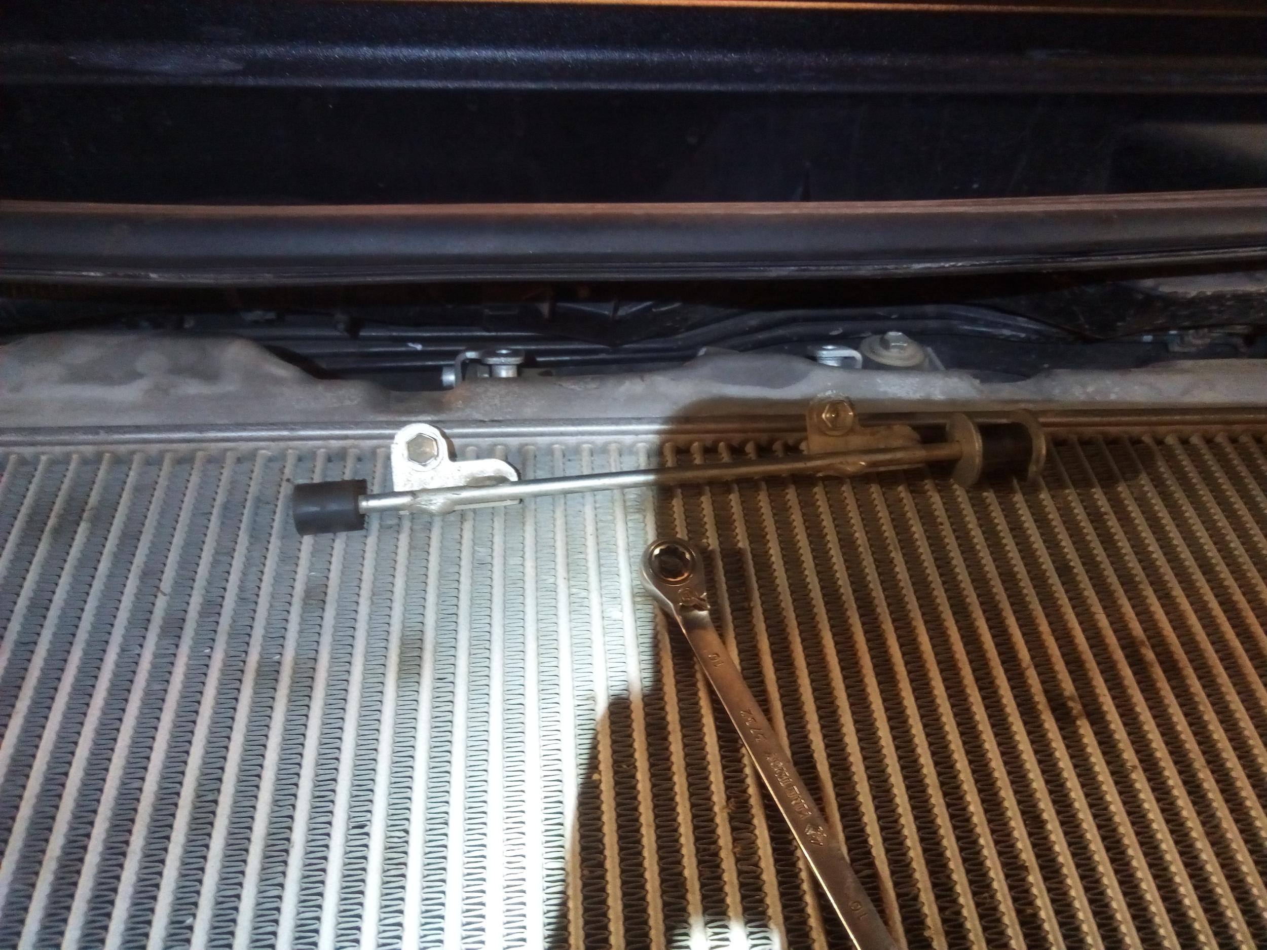

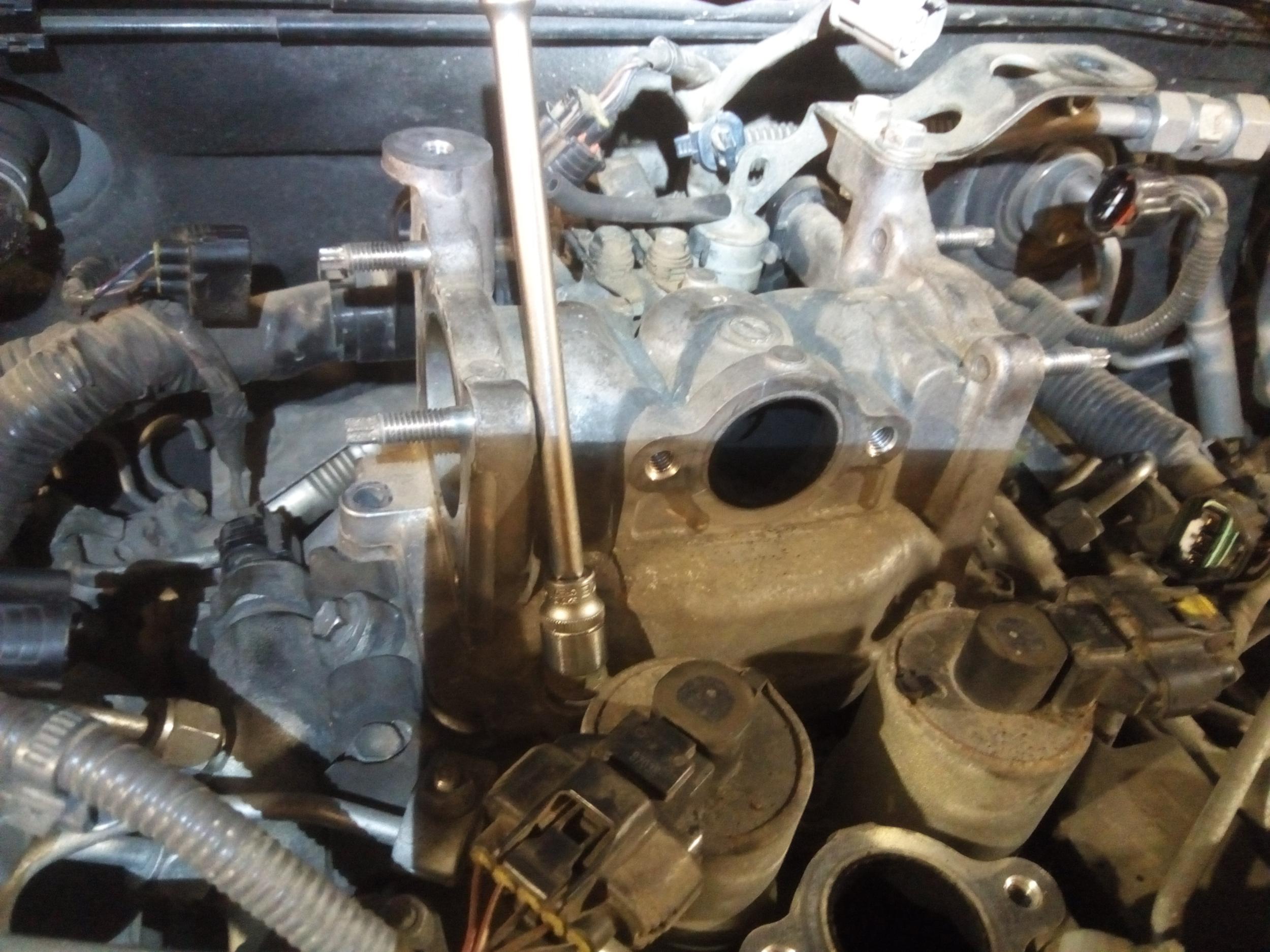

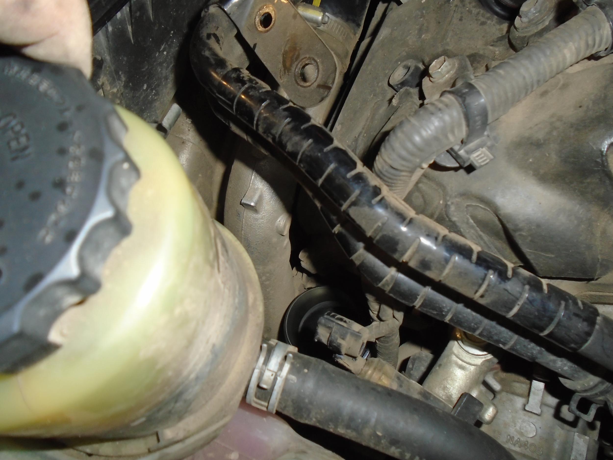

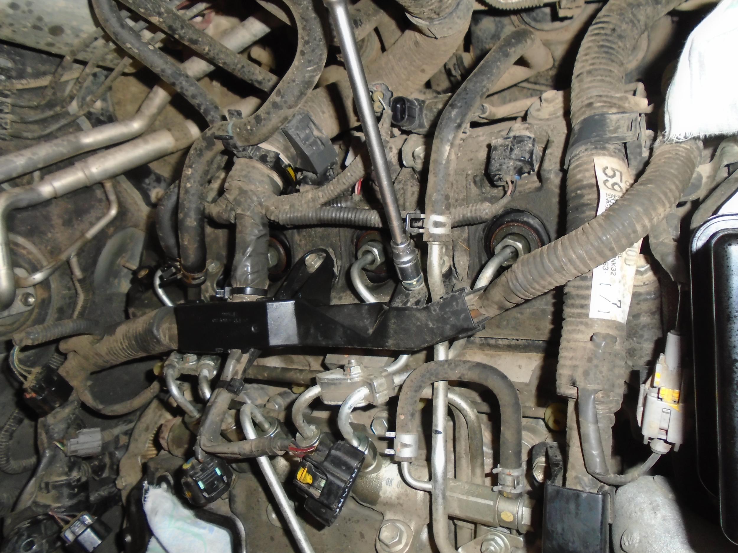

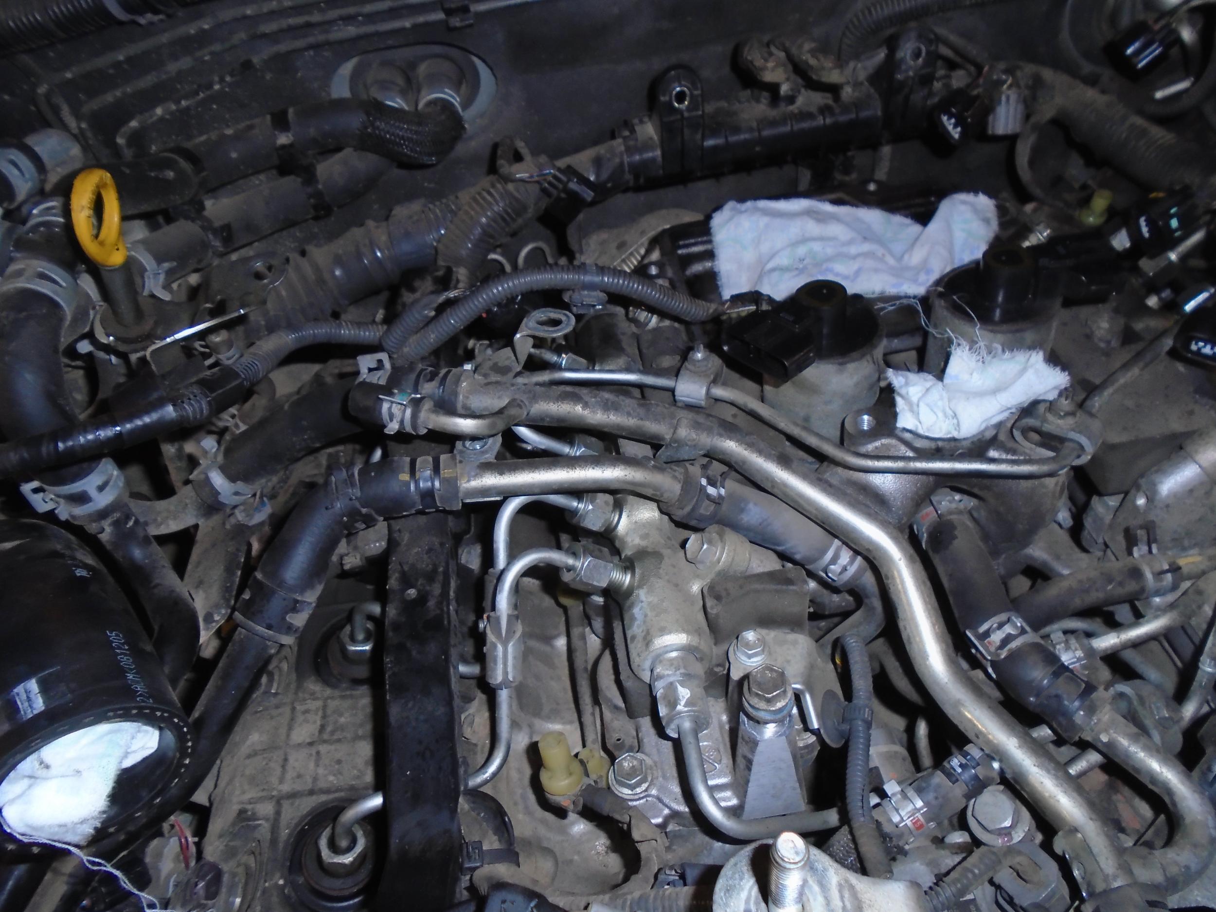

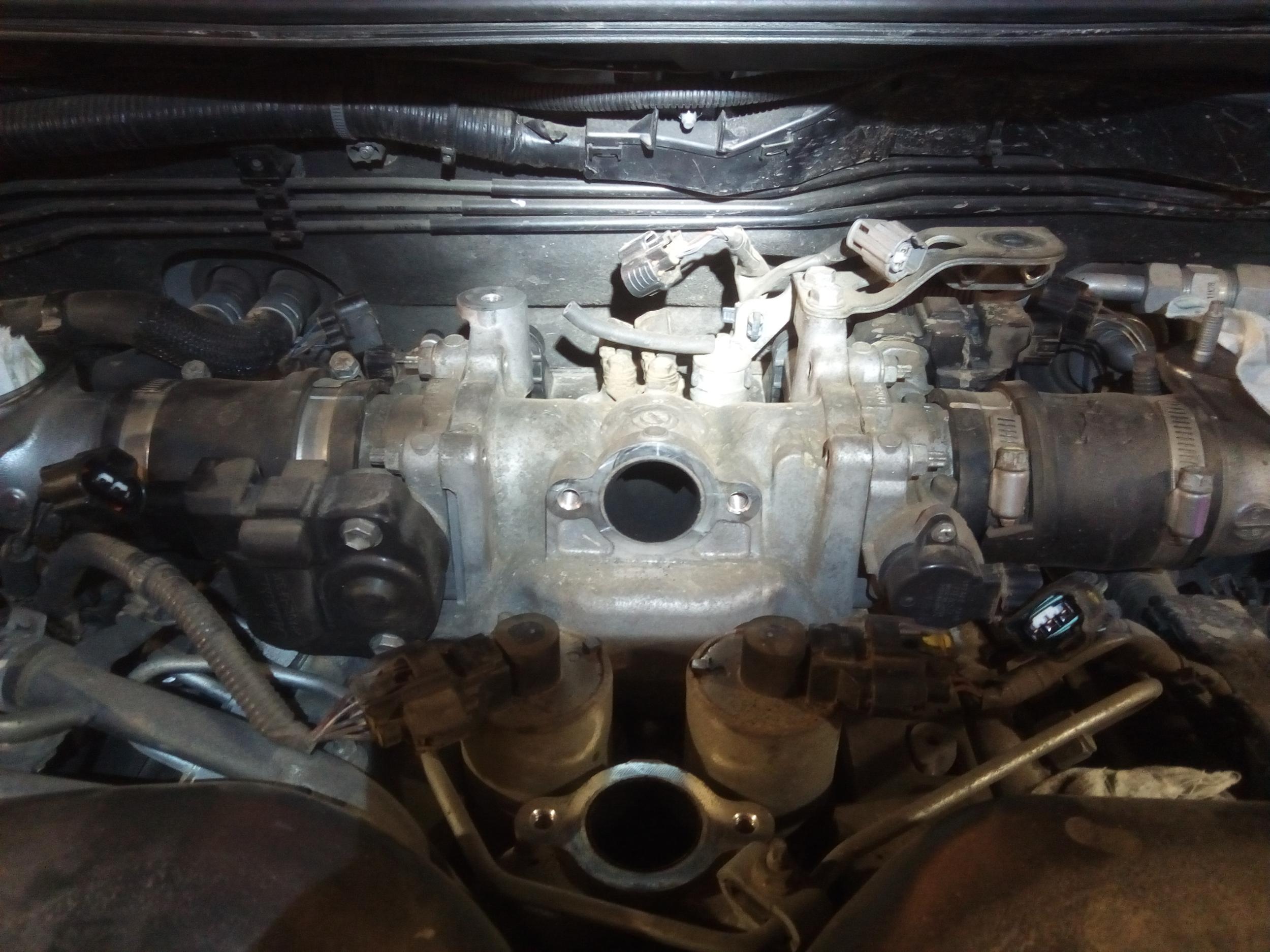

    Камера все время замасливалась, протирать каждый раз начисто  не было времени, некоторые фото мутноваты. Начал разбирать дальше-топливные рампы,трубки, трубки с антифризом, проводку форсунок ,воздуховоды...  Все болты на 12, и 10мм. Я открутил все набором на 1/4. 3/8 уже крупноват,не везде подлезешь. Для топливных трубок  разрезной ключ на 17 ,как для тормозных, или типа воронья лапа.Подробно не снимал, выложу чего смог

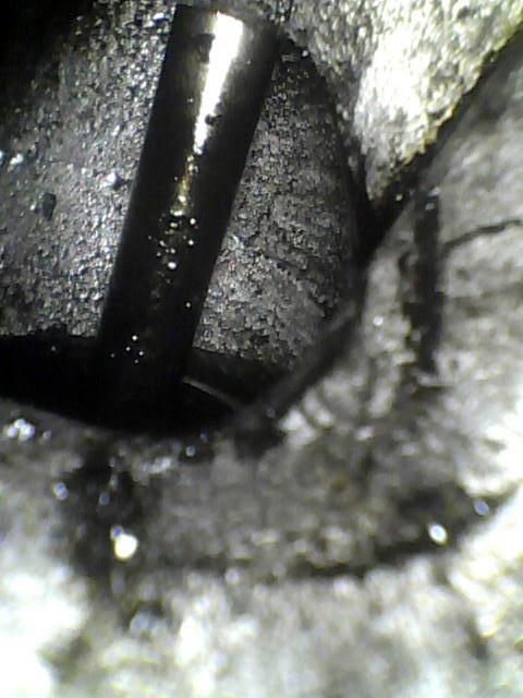

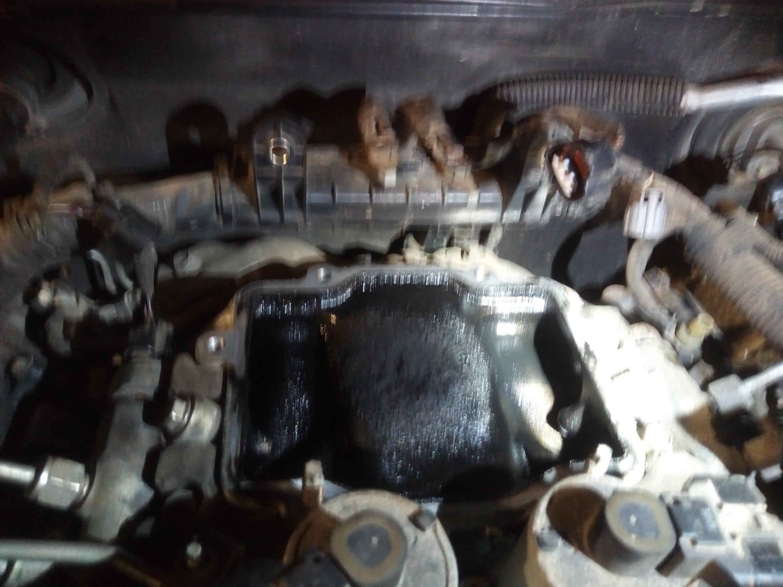

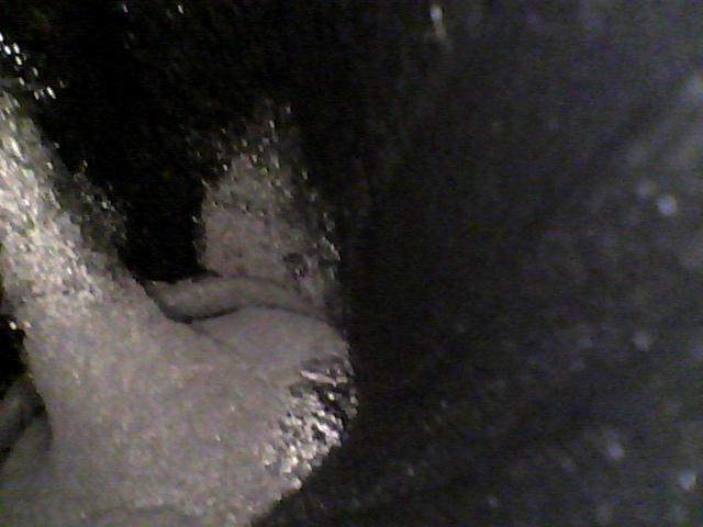

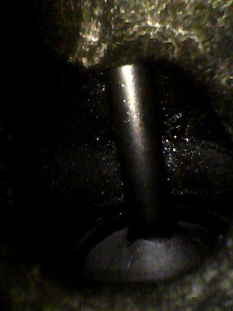

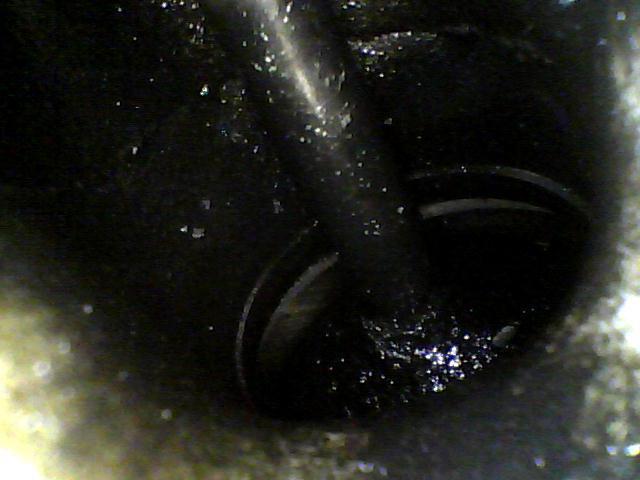

    Затем орудование валерами,шуммами и последними трусами(другая ветошь кончилась)  Это промежуточный результат. Второе фото с левой головы. Остальные с правой. Поберег эндоскоп. В пары шуммы боязно совать.

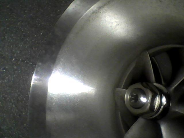

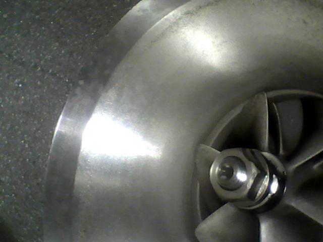

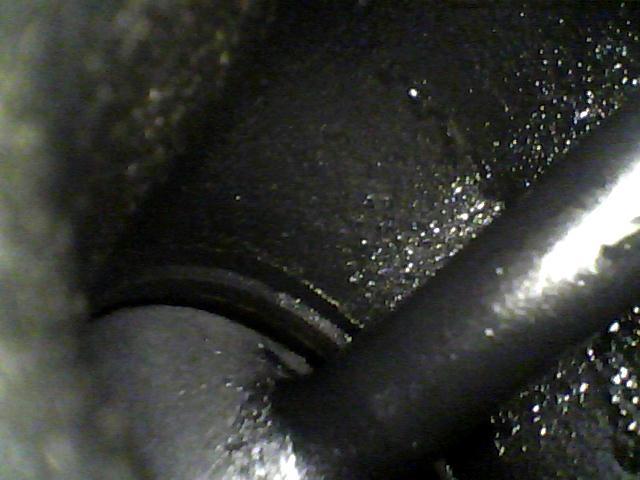

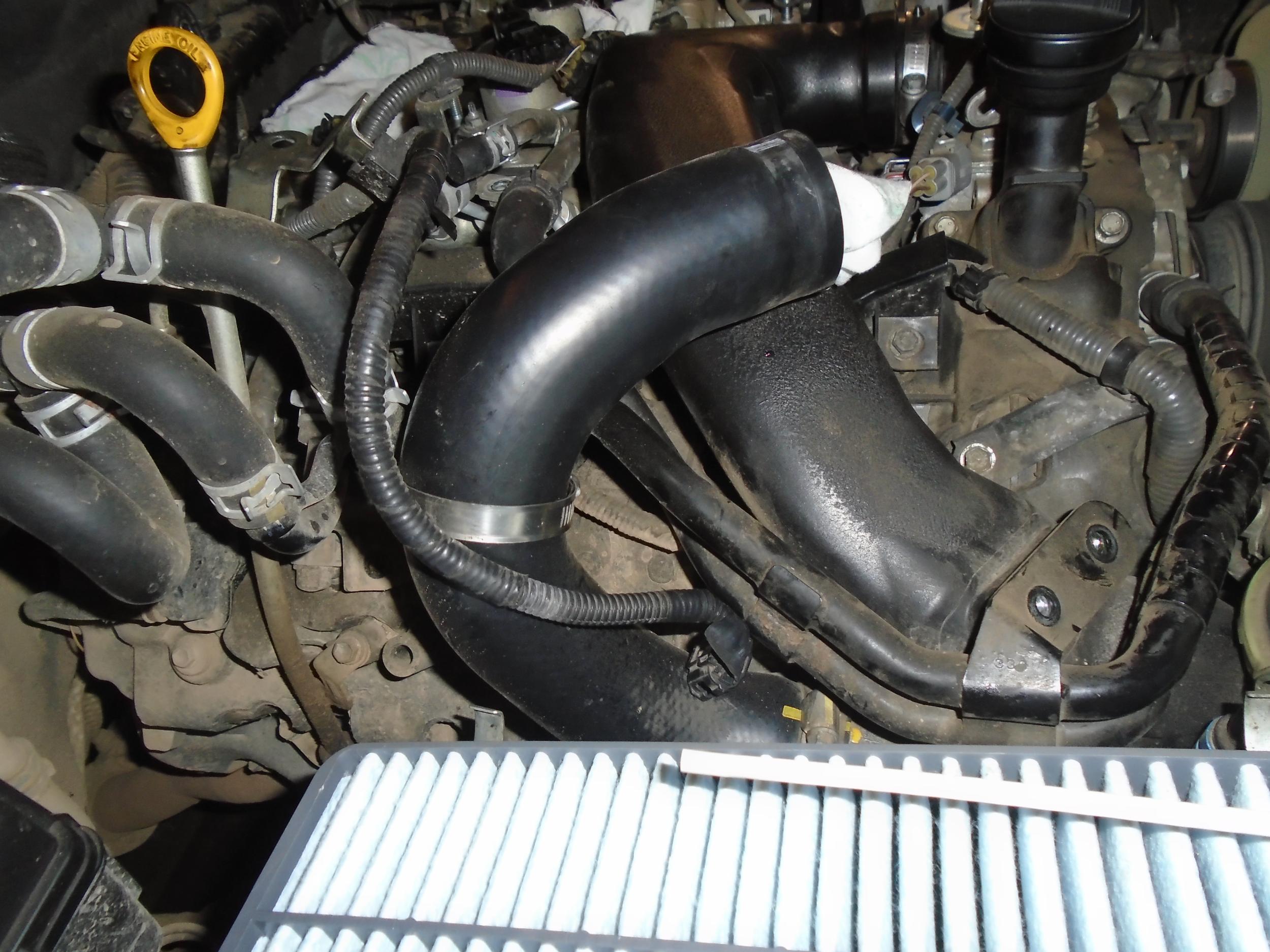

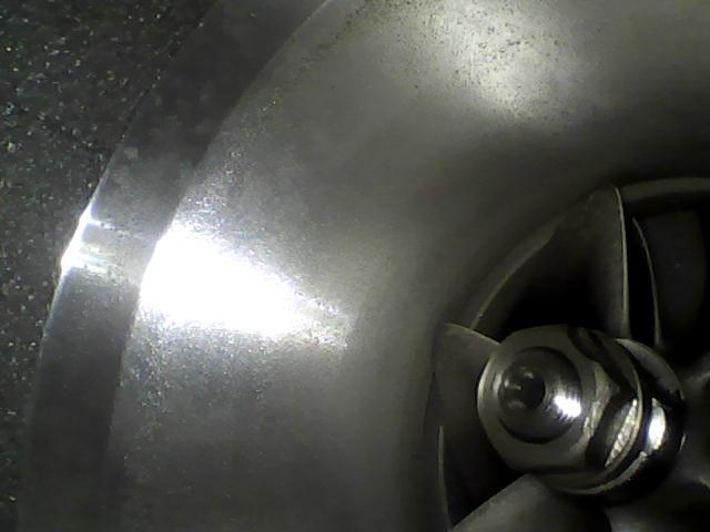

    Затем по заветам Top_Fuel полез к левой турбине. Авто 2008 г. Эндоскоп с полужестким зондом 8.5мм и длиной 80см. Долез из под капота.

    Хотел уточнить . Вы трубки топливные новые ставите или старые повторно используете?
    Старые продул - промыл очистителем тормозов . Ну и стартером покрутил с незатянутыми трубками ,пока соляра на потекла,чтоб промылось

    мне тоже продули старые и поставили.Через 2 иесяца одна потекла.
    Есть бюллетень тойотовская что они одноразовые.Но есть и более поздняя бюллетень что старые можно использовать повторно
    В каком месте потекла? На рампе или форсунке? Трубка от тнвд к рампе точно такая же ,тогда и ее менять надо.

    • Откуда: Тамбов
    • Машина: Turbo Honda Prelude
    08.11.2021 в 17:43, Бегемот147 сказал:
    Края лопастей потихоньку зализались... Уже есть небольшой дисбаланс. Далее прогресс начнёт отражаться на паре втулка/вал... ?
    Вот инженера бы на разговор подтянуть, который так безграмотно спроектировал отвод картерных газов... Именно из за него страдает крыльчатка левой турбины... со всеми вытекающими ...
    Что касаемо более чистого впуска по левой стороне - я думаю понимаете, что это поток воздушно-масляного тумана от левой турбины. И вся сажа уходит в цилиндры, отсюда всегда самая изношенная половина блока.
    Ну а что касаемо самой сажи от системы ЕГР - ? тут сейчас прийдут специалисты, которые обвинят Вас в отвратительной эксплуатации и обслуживании, но с фанатизмом будут утверждать что сама система EGR тут не причём ???
    п.с. глушите её скорее, чистить устанете... да и как не печально, запаса осталось по ресурсу совсем ничего уже...

    Дополнение: что касаемо трубок топливных. Вот сколько я двигателей этих собрал, за 5 лет работы только по ним...(в среднем в год 15 шт +-), только 2 трубки заменил. У одной конус коррозия была, а у второй грани рукожопы слизали. При правильном подходе и инструменте, они элементарно легко откручиваются и закручиваются. Нужно просто подумать что происходит с трубкой при откручивании только с одной стороны сразу и при закручивании таким же методом. И когда понимание процесса прийдет, Вы будете аккуратно, по очереди, ослаблять (глагол ?) гайки с обоих концов, и закручивать так же с дозированным усилием. И поверьте, проблем с трубками не будет ?. ?
