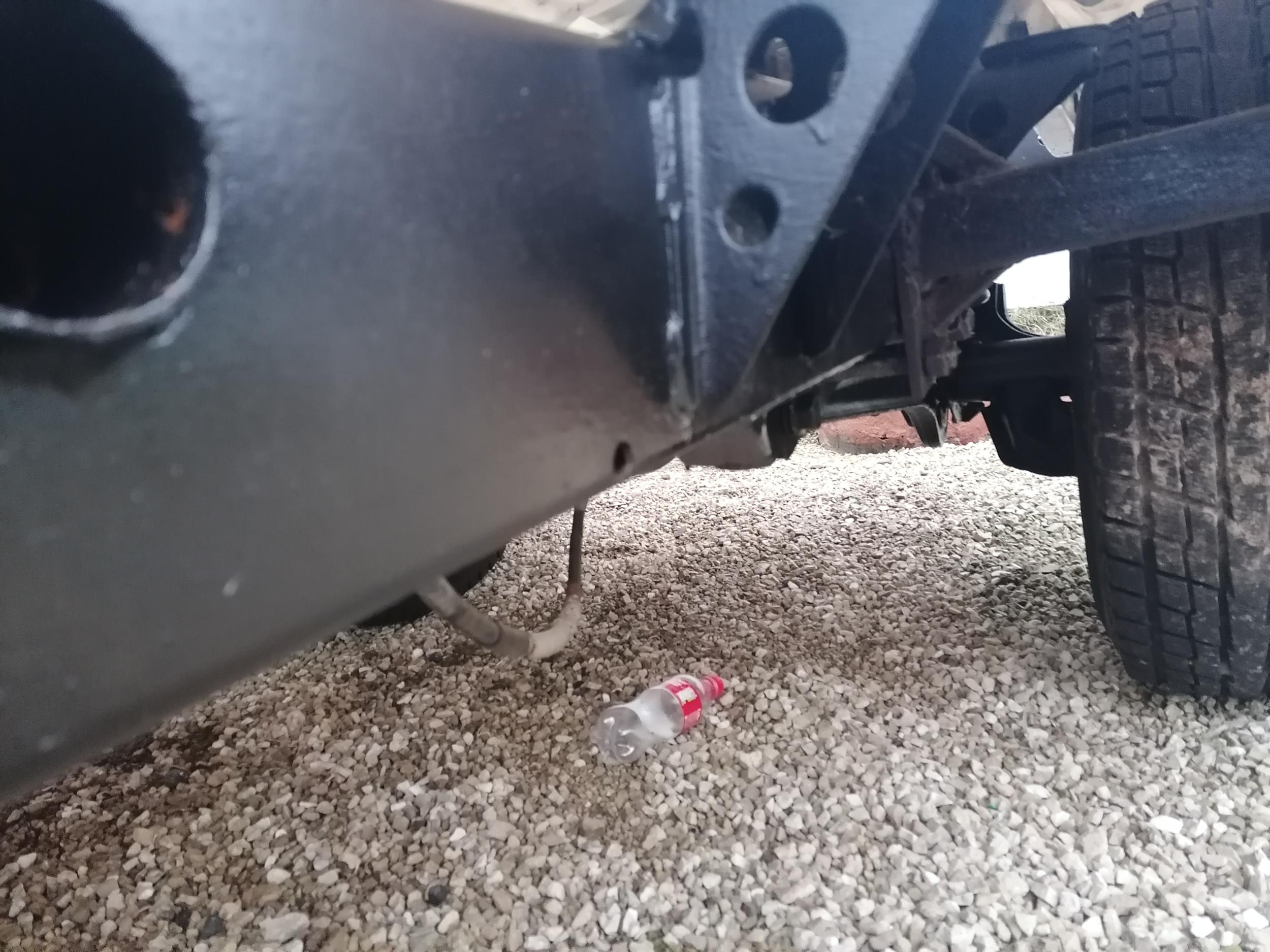

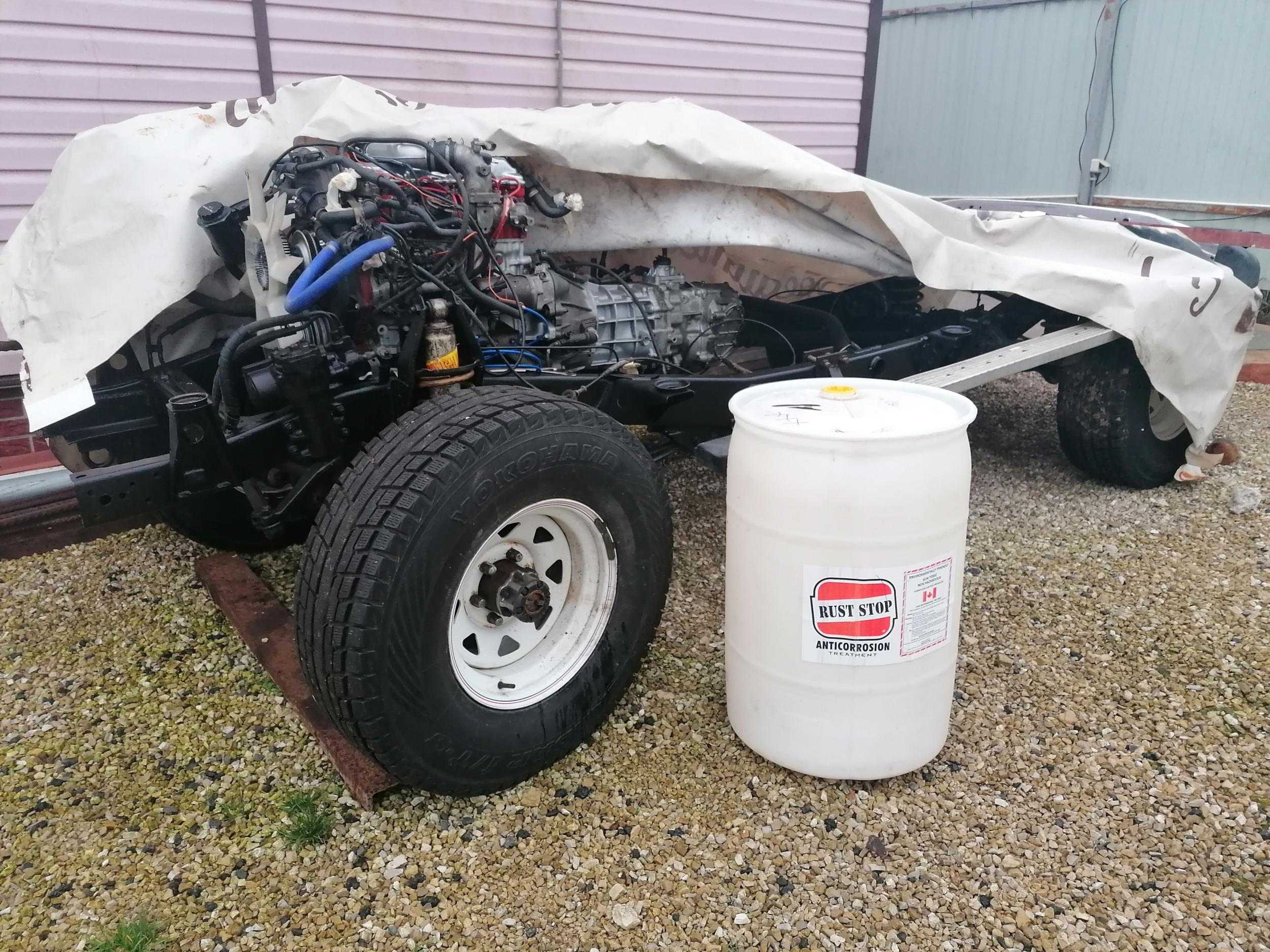

    8 часов назад, Arapov I сказал:
    .И закрой отверстия в раме заглушками.
    Я на оборот, штатные поставил и всё, потому что с перейди и сзади рамы открыты, по низу рамы с боку добавил отверстия, ибо сливных толком нет, одни закладные, а это значит сантиметр воды с грязью там прописываются на всегда. Тлк 70серии.
    Вот внизу 4 на сторону.
    Ну и теперь вопрос о сохранении тоже встал ребром. Пока остановился на этом. Буду регулярно обливать. Получается по дороже, но и построить авто бюджет кусается. Не хочется его полностью просрать)))

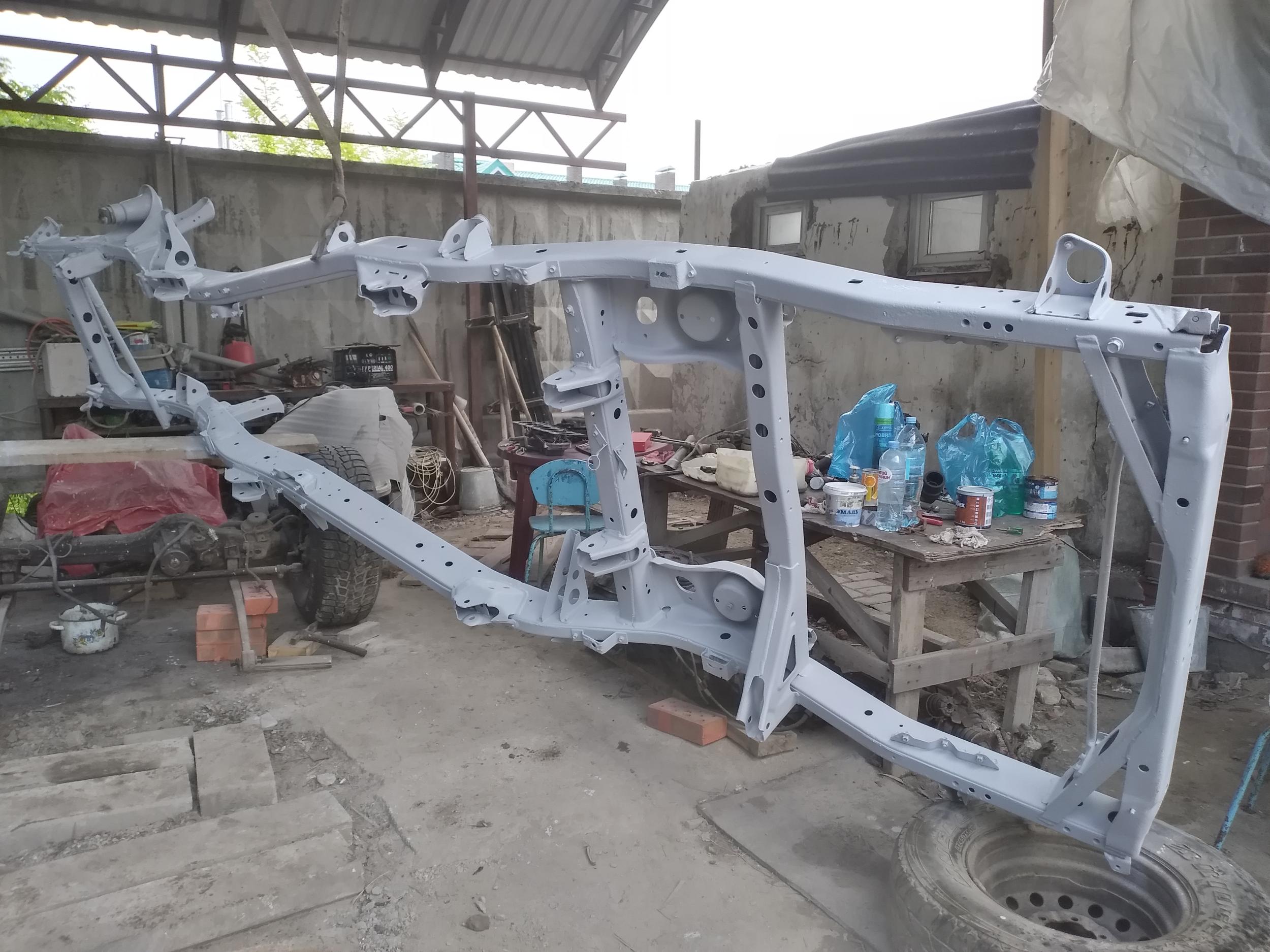

    Раму на завод. Там её окунут в химию и протопвят и потом в цинк и покраску. В мск всё есть. Даже в Новосибе горячий цинк есть.
