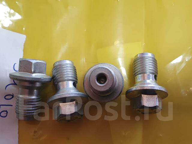

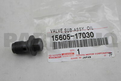

AZIAT 4 385 Откуда: Сочи Красная Поляна Машина: УАЗ Василий и LX570 #29 Опубликовано: 28 декабря 2021 9 минут назад, Блинов Александр сказал: Ибо то что вы показываете в серии L в форсунках клапанов отродясь не было. вот клапан из серии L Вверх Поделиться сообщением Ссылка на сообщение Поделиться на других сайтах

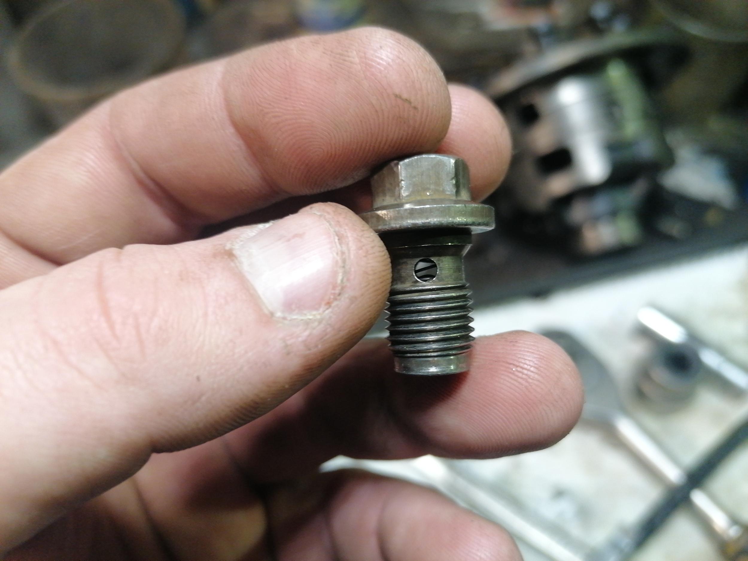

Блинов Александр 303 Откуда: Москва Машина: tlk lj79 3L-t/r151f/4.88 arb lock #30 Опубликовано: 28 декабря 2021 16 минут назад, AZIAT сказал: вот клапан из серии L Ладно, сдаюсь. В общем в л серии, как мне показали выше схему, такого нет иине было. Там эта шляпа не разборная, пружинка тоненькая и начинает пропуск при давлении в легкую с 0,1 бар. Ну так как я гуглить не умею, сфоткаю со своих рук Этот с кзт Вверх Поделиться сообщением Ссылка на сообщение Поделиться на других сайтах
AZIAT 4 385 Откуда: Сочи Красная Поляна Машина: УАЗ Василий и LX570 #31 Опубликовано: 28 декабря 2021 11 минут назад, Блинов Александр сказал: Ну так как я гуглить не умею, Достаточно уметь пользоваться каталогом запчастей и мануалом производителя. 13 минут назад, Блинов Александр сказал: Там эта шляпа не разборная, Это не шляпа , это клапан , про него и речь была. И разговор был про то , что он может зависнуть (причины разные) и давление в системе из-за него падает и это все верно, но ты как всегда мимо проходил. 15 минут назад, Блинов Александр сказал: начинает пропуск при давлении в легкую с 0,1 бар. возможно. в мануале есть точные данные . кому надо , тот найдет. Вверх Поделиться сообщением Ссылка на сообщение Поделиться на других сайтах
Блинов Александр 303 Откуда: Москва Машина: tlk lj79 3L-t/r151f/4.88 arb lock #32 Опубликовано: 28 декабря 2021 Только что, AZIAT сказал: возможно. в мануале есть точные данные . кому надо , тот найдет. Новый . Суть этого клапана- минимальное давление. 11 минут назад, AZIAT сказал: Это не шляпа , это клапан , про него и речь была. И разговор был про то , что он может зависнуть Вот если зависла, хз как конечно))) пружинка если ток сломается ) Вверх Поделиться сообщением Ссылка на сообщение Поделиться на других сайтах
AZIAT 4 385 Откуда: Сочи Красная Поляна Машина: УАЗ Василий и LX570 #33 Опубликовано: 28 декабря 2021 12 минут назад, Блинов Александр сказал: Вот если зависла, хз как конечно))) пружинка если ток сломается ) Бывало даже откручивались и висели на соплях. Вверх Поделиться сообщением Ссылка на сообщение Поделиться на других сайтах
