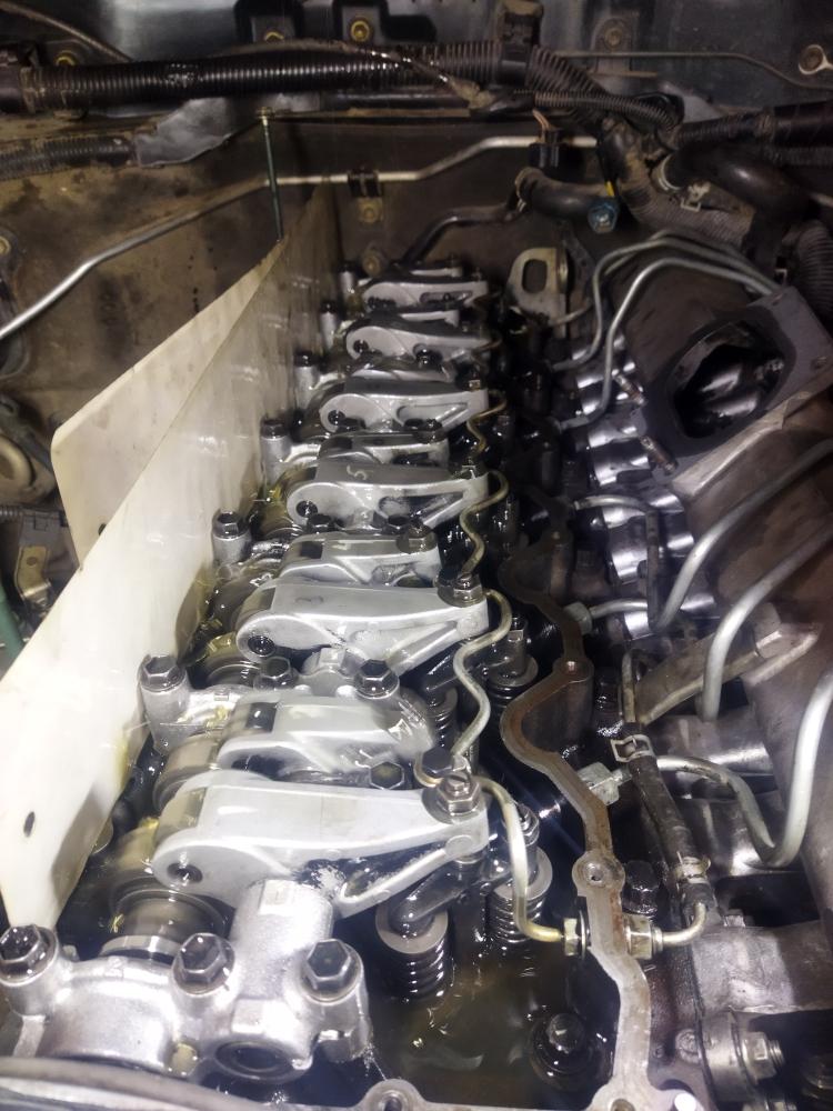

    Заводил со снятой крышкой. Течи не видно.
