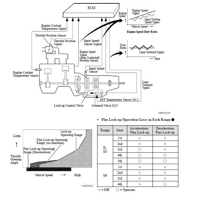

Tomat 31 Откуда: Россия Машина: Тойота #2 Опубликовано: 25 декабря 2021 (изменено) Со слов похоже износ в ГТ, а именно прижимной плите так которая блокирует. Стиль вождения тут не причем, а факт того, что если данный автомобиль эксплуатировался в городе при частых в потоке рваных режимах (то ускоряемся то сбрасываем ход в городском потоке) как я это называю, а он совпадает с алгоритмом постоянных вкл и откл блокировки ГТ, идет ускоренный износ прижимной плиты и в последствии она проскальзывает, выражается это в виде вибрации. Боле того не знаю как на 100ке на 150ке устанавливается точно такая же акпп, и алгоритм ее работы очень не однозначен. Вот схема ее работы можно посмотреть. Блокировка ГТ начинается с третьей передачи, и работает не только на ускорении но и торможении, что видно на схеме где ниже указал. Изменено 25 декабря 2021 пользователем Tomat Вверх Поделиться сообщением Ссылка на сообщение Поделиться на других сайтах

Tomat 31 Откуда: Россия Машина: Тойота #4 Опубликовано: 26 декабря 2021 Лучше в городе катайся режим селектора АКПП секвентальное положение S4, данное положение исключает вкл блокировки ГТ можно посмотреть на схеме которую выложил, там видно что в данном положении селектора алгоритм работы блокировки. Что бы тебе было понятно, я так езжу постоянно с нуля как купил внедорожник. То есть в городе (это понятно, что на ТТК МКАД и что то подобное можно вкл D) пользуюсь положением селектора S4, далее в зависимости от условий движением например выходя на МКАД селектор толкаю перед тем самым вкл S5, а в этом положении все как и на D, блокировки работают, съезжаю опять толкаю назад в положение S4. Для чего это делаю да все очень просто. 1 В данном положении тяжелый внедорожник более активно двигается в потоке, лучше разгоняется, а так же лучше тормозит двигателем при сбросе педали акселератора. 2 Избегает пинков о которых много кто пишет, именно при движении в пробке селектор положения D (S5) провоцирует АКПП работать не корректно. Переведу: начиная ускорение вкл 1 затем-2 конечно же-3 и за ней блокировка ГТ которую воспринимают как пинок (особенно когда сбросили скорость, а она в этот момент блокируется)! Так вот, кто в данный момент читает это попробуйте кататься не на D, а в положение S4 все поймете, не будет пинков. 3 Конечно же на грунтовых дорогах 4 Буксируя прицеп или автомобиль, и т.д. Короче надо учиться управлять АКПП, не просто так в ней столько положений селектора. Вверх Поделиться сообщением Ссылка на сообщение Поделиться на других сайтах
Tomat 31 Откуда: Россия Машина: Тойота #5 Опубликовано: 26 декабря 2021 Что бы было удобнее выкладываю данную схему работы блокировки ГТ данной АКПП 1 Вверх Поделиться сообщением Ссылка на сообщение Поделиться на других сайтах
headhunter 6 Откуда: Москва Машина: Land Cruiser 80 td 94г.; ТЛК 100 4,7 VХ 04г.; Тундра 5.7 08г. #6 Опубликовано: 26 декабря 2021 16 часов назад, Tomat сказал: Что бы было удобнее выкладываю данную схему работы блокировки ГТ данной АКПП Спасибо, познавательно! Вверх Поделиться сообщением Ссылка на сообщение Поделиться на других сайтах
