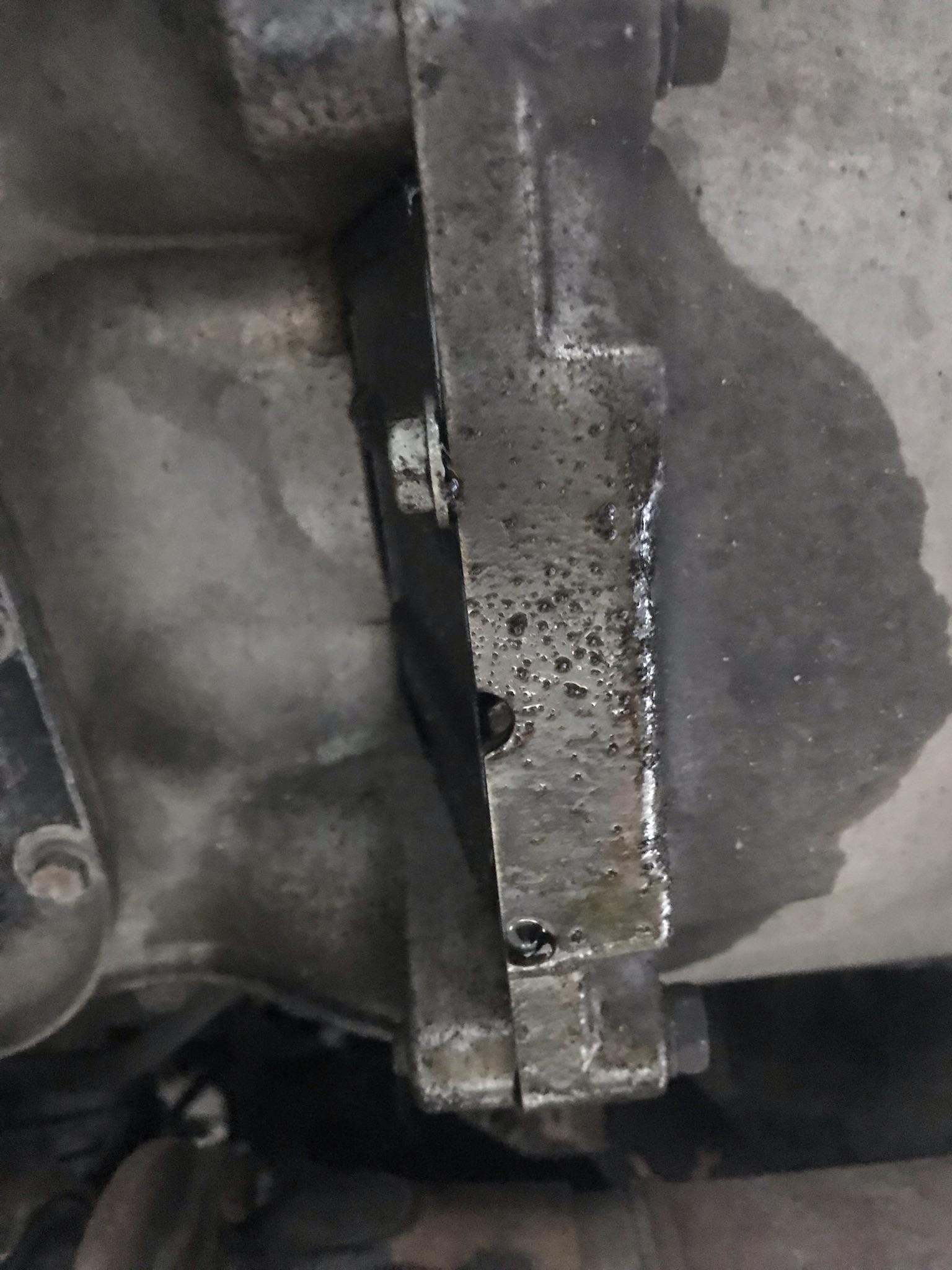

    заехал, подняли, поменяли масло. Пока меняли я смотрел, что где - увидел течь (мокро и висит капля масла) на стыке двигателя и акпп (фото)

    Странный обряд (на всех передачах) перед заменой масла в двс)))))))))))))) на фото течь коренного сальника коленвала, для точности необходимо снять маленький лючек и убедиться что масло стекает с него, а не выше (например с крышки клапанов)
    речь идет про 2UZ, судя по фото

    Масло чёрное, притечь с движка могло откуда угодно.
    Я бы сначала на стартер подумал.

    А какая жижа каплей висела?
    • Откуда: Коломна
    Ну не красная атф вроде бы.
    больше на  моторное похоже было
