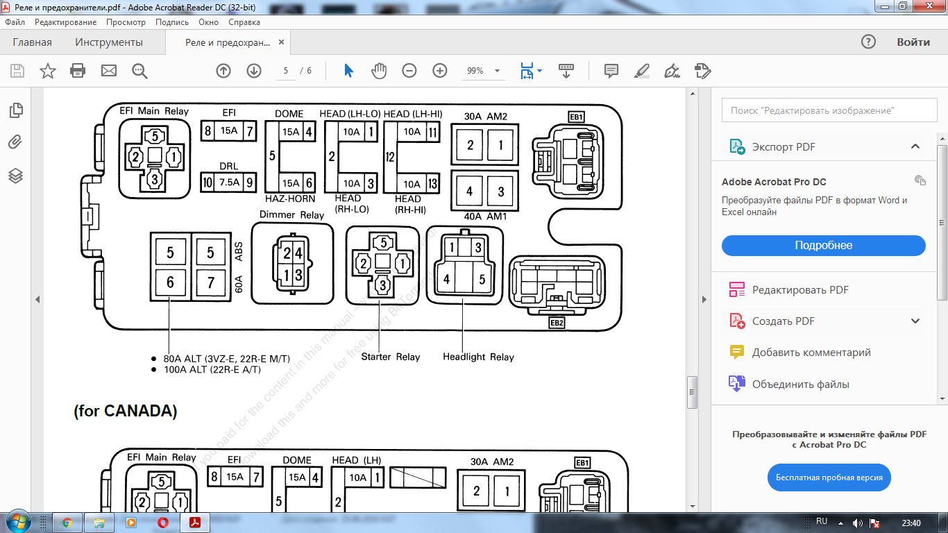

    • Откуда: Москва ; Истра
    • Машина: 4RUNER стал кз-т
    Реле двигателя стоит под капотом. На крышках с внутренней стороны все обозначения. Если в инете забить проводка Тоета 4рунер , выпадают основные схемы как раз с 3вз..https://knigaproavto.ru/shemy/toyota/4runner/1618-shema-predohraniteley-i-rele-toyota-4runner-1989-1995.html
     и кстати, проблема что он глохнет уже горячий может быть и в бензонасосе.

    Я себе еще и аглицкие схемы с форума качал) Там тоже про преды и реле есть, при всем, разных комплектаций)
