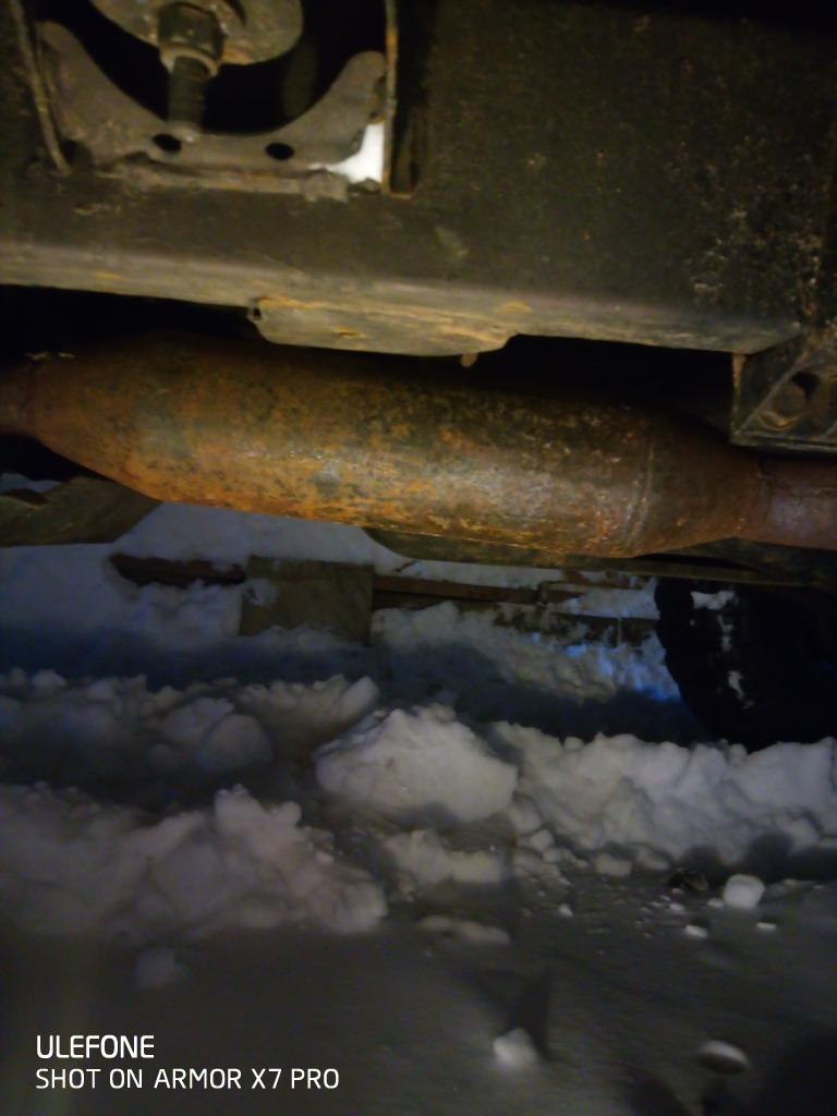

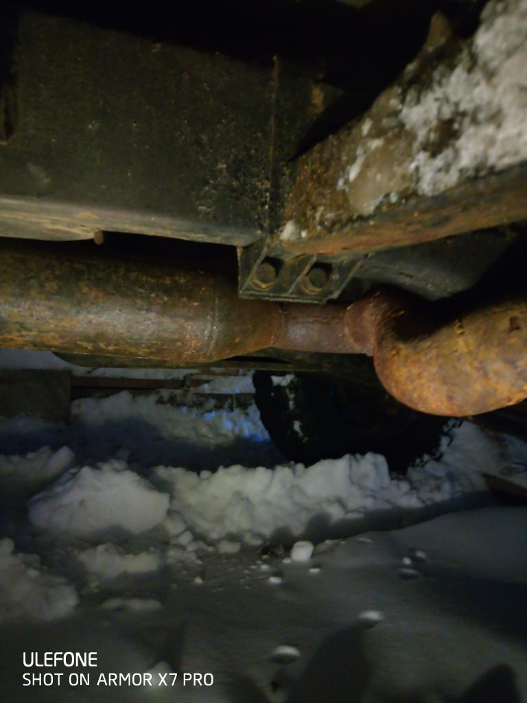

    Я собрал из водопроводных труб, глушитель тоже,наружняя часть . Делаю эту работу уже на третий по счету машине.Уверен рама сгниет быстрее чем весь тракт. вес два три кг,мне пофигу,зато можно не думать больше,ни о чем.
     А тема с уазовской вполне. Зиловская  кстати наверное родом из СССР? думаю тоже поживет лет 10.

    Сегодня сфотаюНу так и делай из него.Бубнеть не будет зиловский мотор по любому был басовитее 3 вз.Главное не морочь голову с трубами реально на сантехническом рынке набери труб и изгибов готовых и собери.работы на день.,даже если не силен в сварке и резке.
    Вот ,дальше просто трубы ,снега дофига не полезу дальше.
