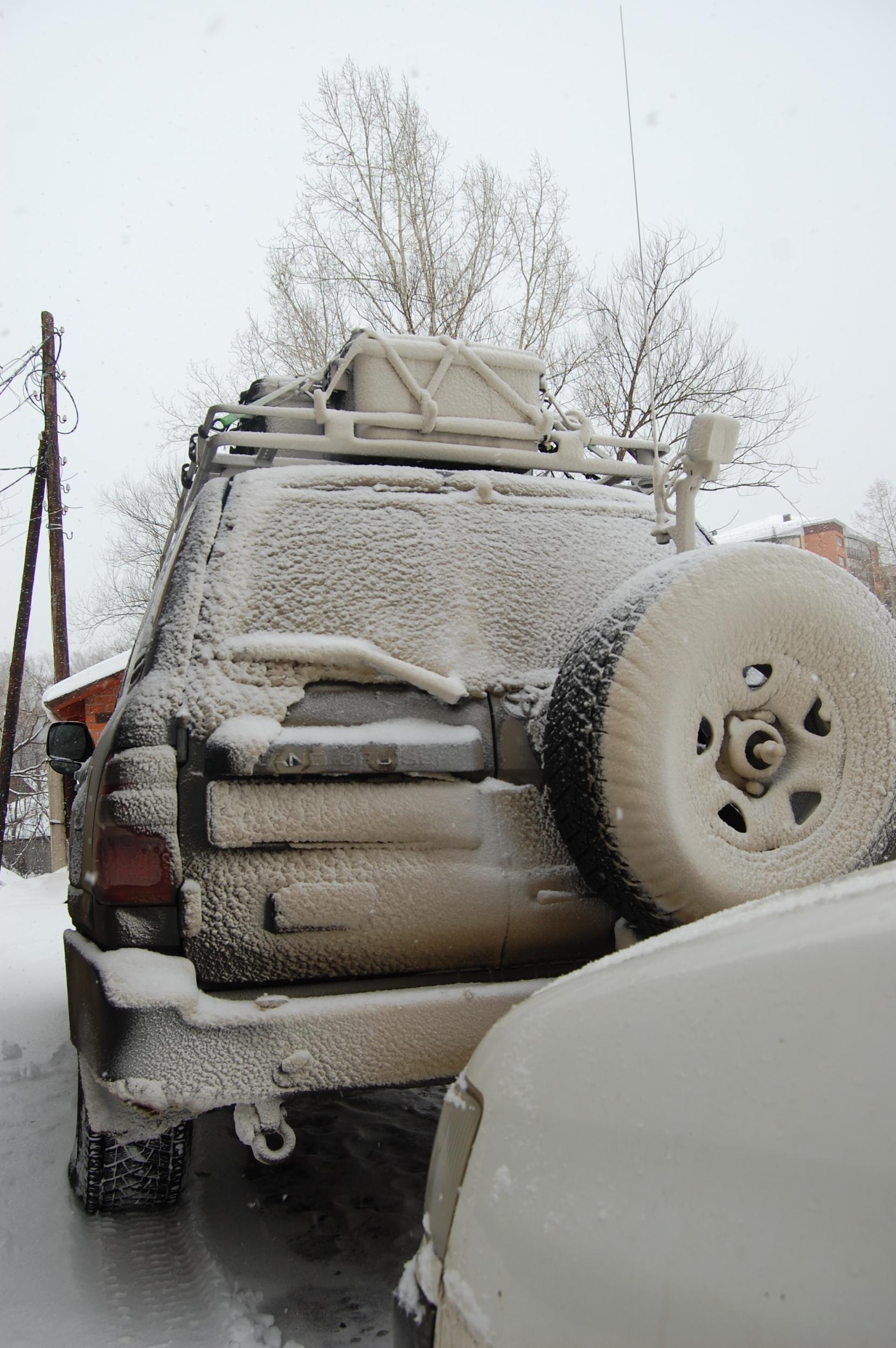

    Вот так было на предыдущем авто
    Так и планирую, только без рейлингов.

    Есть экспедиционные "корзины". В них удобно крепить ящико-образный груз. Для всего остального - самый безобразный вариант, где одни минусы. Выше на фото - это вариант для длинномеров и всего остального, крепить можно что угодно. Есть платформы, которые штатно крепятся в родные места. У 105 - в этом плане вообще шикарная крыша в отличие от изврата с кронштейнами на водостоки. Минусы низкого багажника - такелажем царапается крыша пр не аккуратной строповке, а плюс - меньше парусность и меньший габарит. На форуме человек делает отличные багажники из ал.сплава. :buzz:

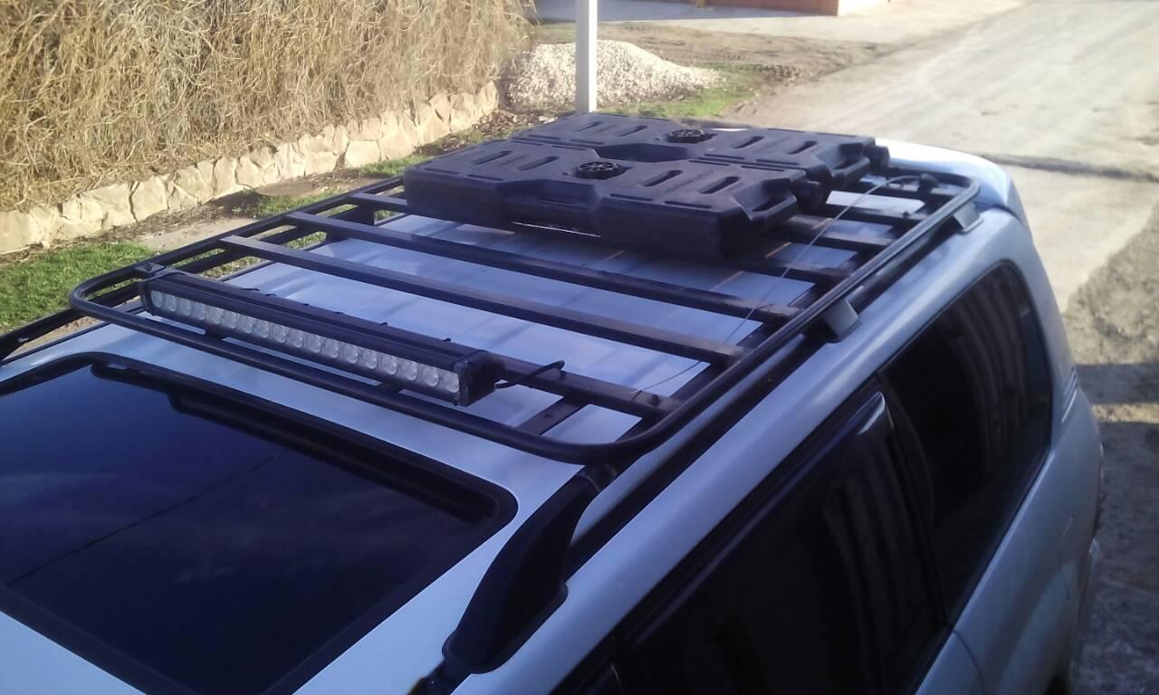

    Тоже в своё время голову сломал об багажник. Если только про высоту, то мне моих 4 см по центру крыши маловато кажется - сейчас добавил бы 2-3 см (как отметил @WAR - такелажится сложновато, особенно обмерзшими стропами и верёвками). С уборкой снега, пока были просто поперечины, проблем не было. После добавления сетки - сугроб на крыше от мойки до мойки. Если про конструкцию багажника, то остановился на "самом безобразном варианте" - корзине. Многолетняя эксплуатация вроде как подтверждает выбор (причём возил и длинномер - 4-х метровые плахи с кедры и листвяка за 600 км). Невысокие борта позволяют просто накидывать шмурдяк на багажник, укрывать его эластичной сеткой и спокойно перемещаться на многие сотни км (эти сетки с крючками настоятельно рекомендую).
    В ящиках маралуха за 100 кг.

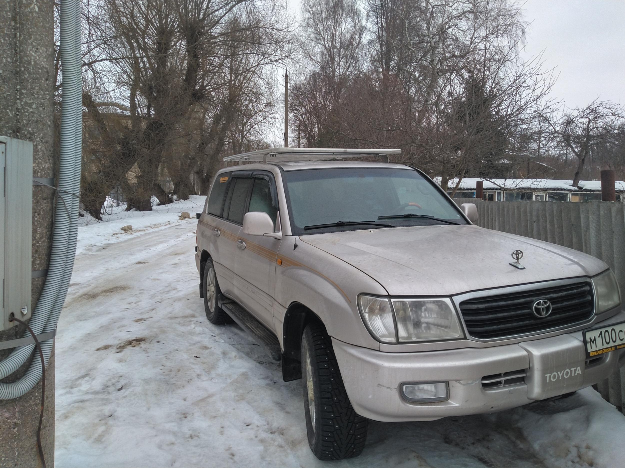

    Во смотри как у меня , про джек и лопату тебе верно сказали выше , не удобно , громыхает на кочках, да и
    украдут  поверь , не углядишь ) а на счёт мусора вообще поржал )))
