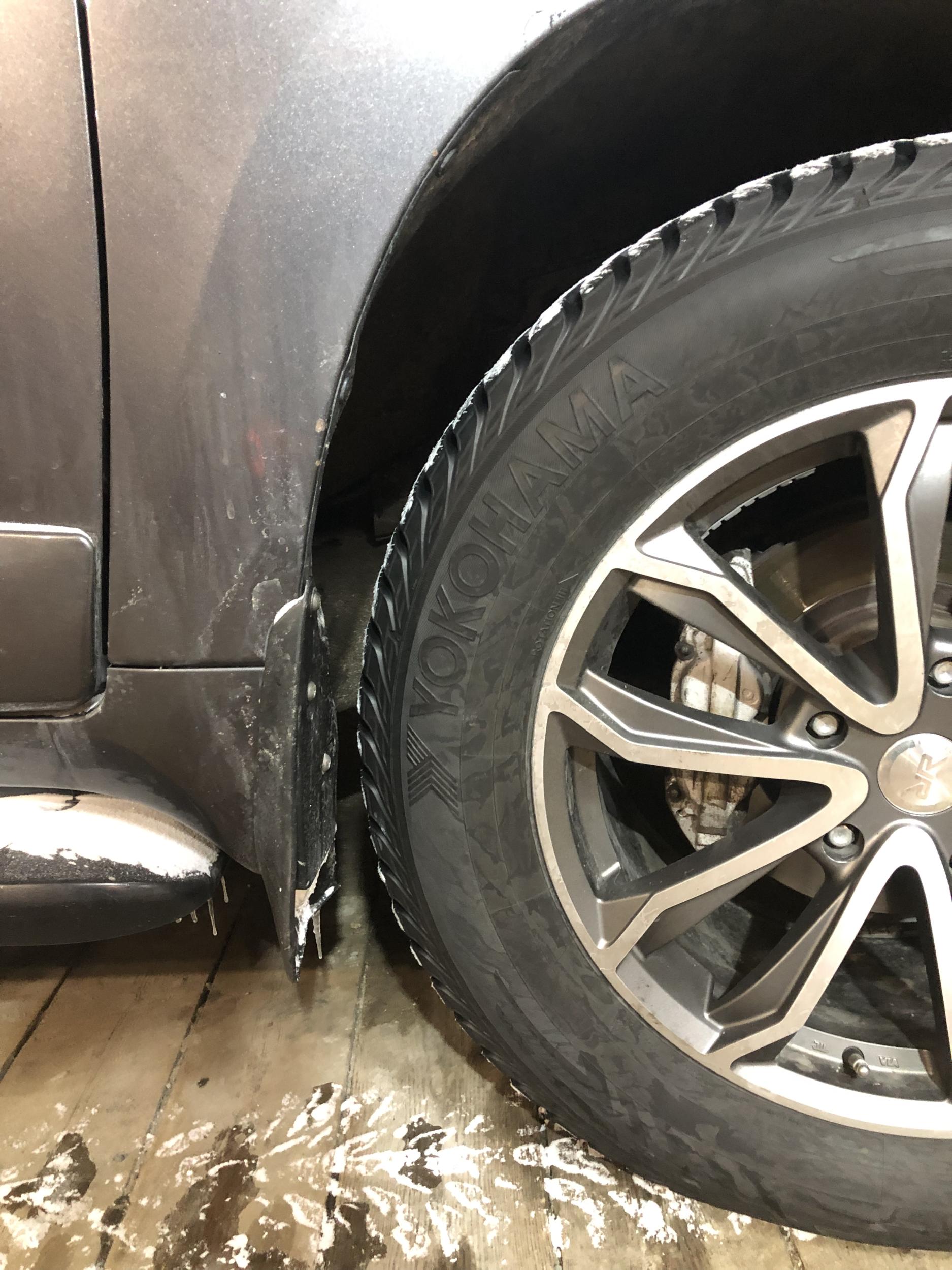

    • Откуда: салехард
    • Машина: TLC200 2008 г. бензин
    Проставок нет. Вот колеса вывернуты, максимальное близко к арке. Впереди вагон места.
