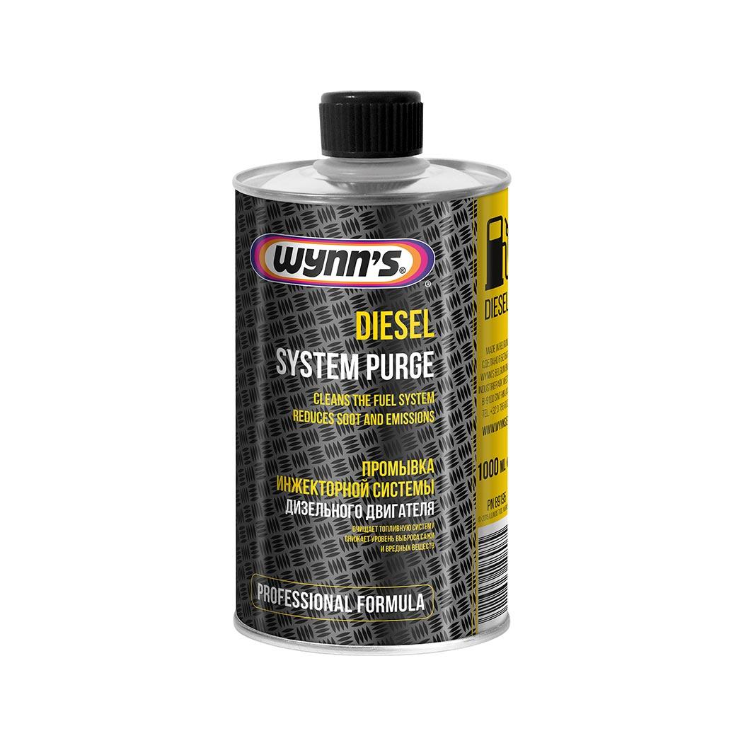

    2 hours ago, Жентос said:
    Сейчас попробую промыть топливную аппаратуру
    Лишние телодвижения. В свое время тоже промывал Виннсом - 2 банки пропустил. Как припарка мертвецу.
    Скоро после промывки довольно бодро потек О-ринг гайки датчика оборотов ТНВД.
    Так печально влияние оказывает на уплотнитель старого клапа SPV? У меня тоже зимой на холодную тоже ревет.
