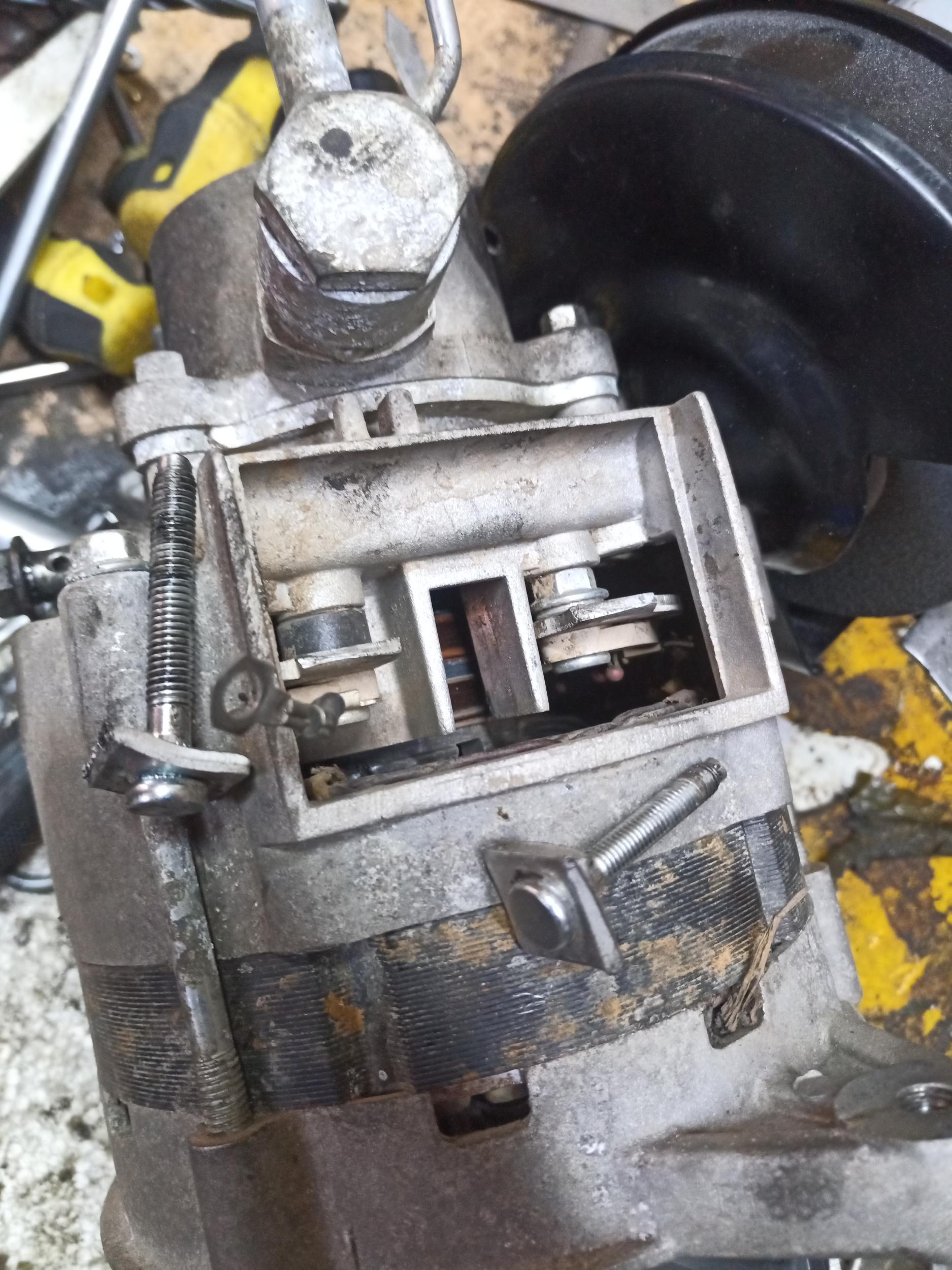

Добрый день! возвращаясь с дальней поездки пропала зарядка по приезду домой увидел что реле-регулятор  с щетками просто лежит с верху на генераторе и держится на проводах. Вскрытие показало что отломались обе лапки крепления реле от подковы диодов. Генератор покупал абсолютно новый проехал на нем 30 т.км, Подскажите эта подкова отдельно продается и ее номер?

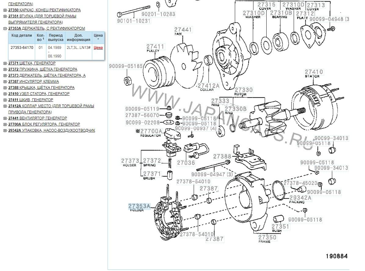

Думаю тебе проще залезть на Экзист и там весь твой генератор будет в разрезе. С номерами.

аргоном(ТИГ) приварить обратно?  :focus:

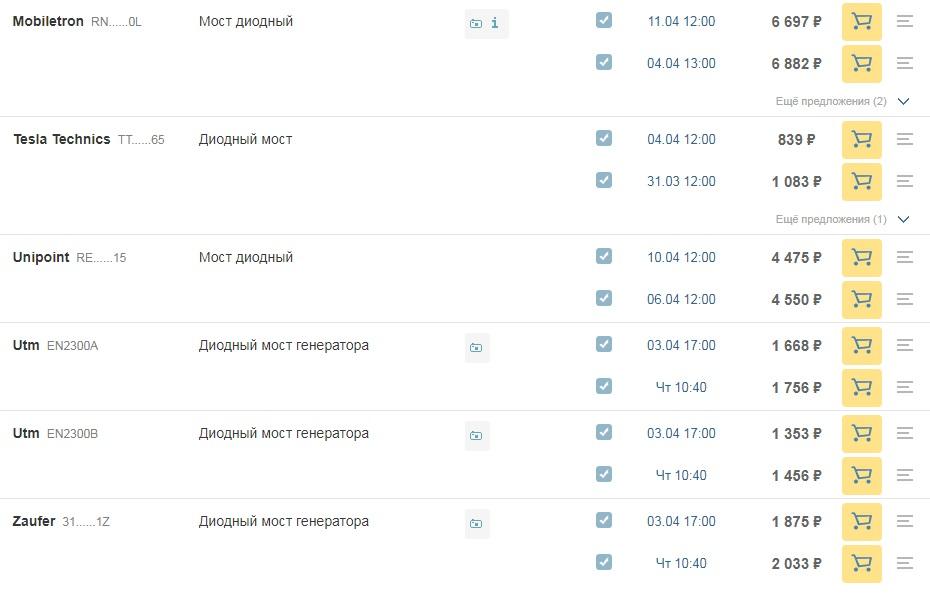

Если оригинал покупал , то имеет смысл смотреть в каталоге номер. Если не оригинальный генератор , то диодный мост может быть легко не такой формы и размера , как в оригинале.
18 минут назад, Predator сказал:
Диоды не перегреет?
  • Откуда: 47регион
3 минуты назад, AZIAT сказал:
Диоды не перегреет?
Если без дури то НЕТ.
120С* стерпит легко.
Шланги кондейные же варят..:ok:
Изменено пользователем Predator
  • Машина: Hilux Surf 1KZ, Toyota Corolla AE91.
3 минуты назад, Kalvados сказал:
в продаже отдельно нет.
Угу.
1 минуту назад, Predator сказал:
да, с мокрой тряпочкой варил много раз.
  • Откуда: 47регион
Только что, AZIAT сказал:
тряпочка не комильфо, луче продувкой остужать.
:russian_ru:
Собсно, допускаю  что, изготовитель сего при загибе штампом подрубил угол (микротрещины).
Это способствовало отвалу .
Если надо здесь и сейчас, сварка наше ВСЕ! :biggrin:
Если иное, велком в блуд и шатание по ларькам .:guru:
