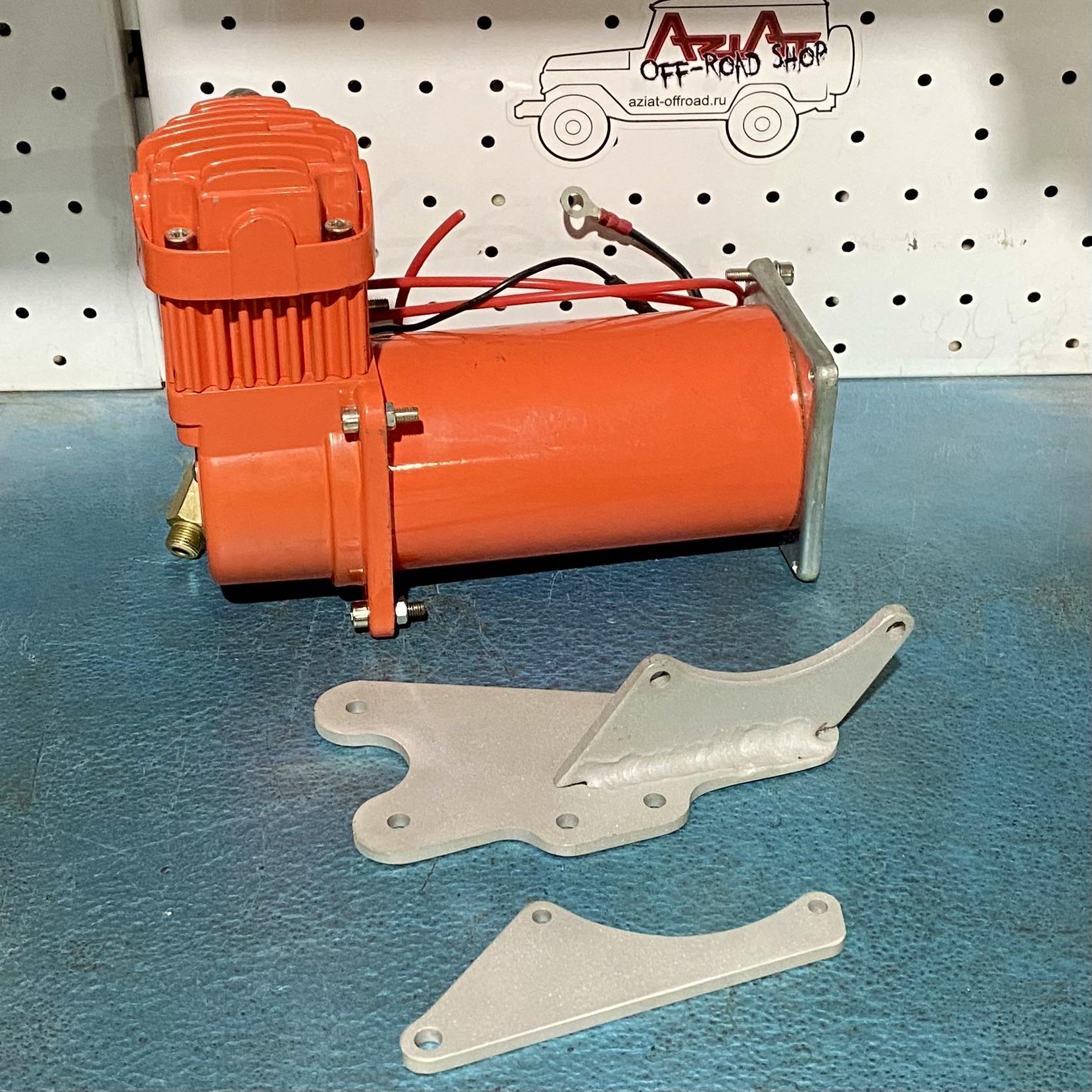

    Эту станцию человек возил в багажнике и качал ею 37 е колеса. И компрессор вполне себе живой и отлично работает. Да , он маленький и слабый. Я не засекал точное время , но одно колесо с 0 до 2 атм качает минут 10. Вполне себе нормально для не спортивного использования, чтобы на бездоре держать в колесах 0,5-1 атм.
    Ну и как я выше написал - порекомендую поставить на мотор мех компрессор, место там есть под него.

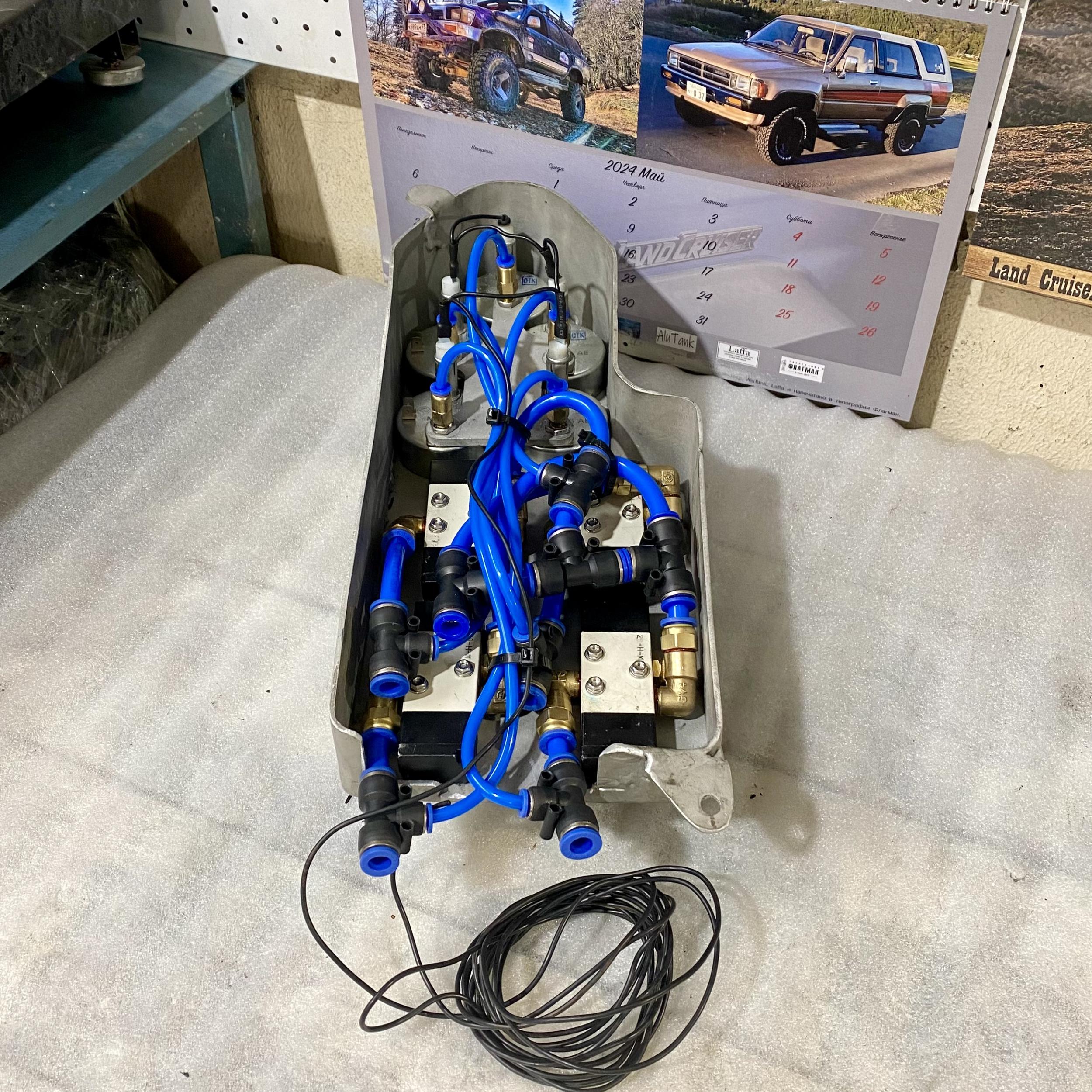

    3 минуты компрессор набивает ресивер до 8 атм. Этого хватает поднять в колесе давление с 0 до 1 атм.

    22 й  60 л/мин , я поставил 72 л/мин. Если беркут , то 24й надо . Но на самом деле он не сильно мощнее 20 го и агрессора .  Он просто чуть быстрее качает до 2 атм , а дальше одинаково с остальными подобными.
    Pro это просто шланг и клапан на компрессоре для стационарной установки и ничего более.
    Чтобы быстро качать , надо два 24 х ставить.  Но это тоже будет не совсем быстро. Хотя ехать с пробитым колесом уже получится. На Неваляторе два 20х держали пробой в 36 симексе от бороны.
    В идеале механика и ресиверов  еще добавить по обьему литров на 20-30.
