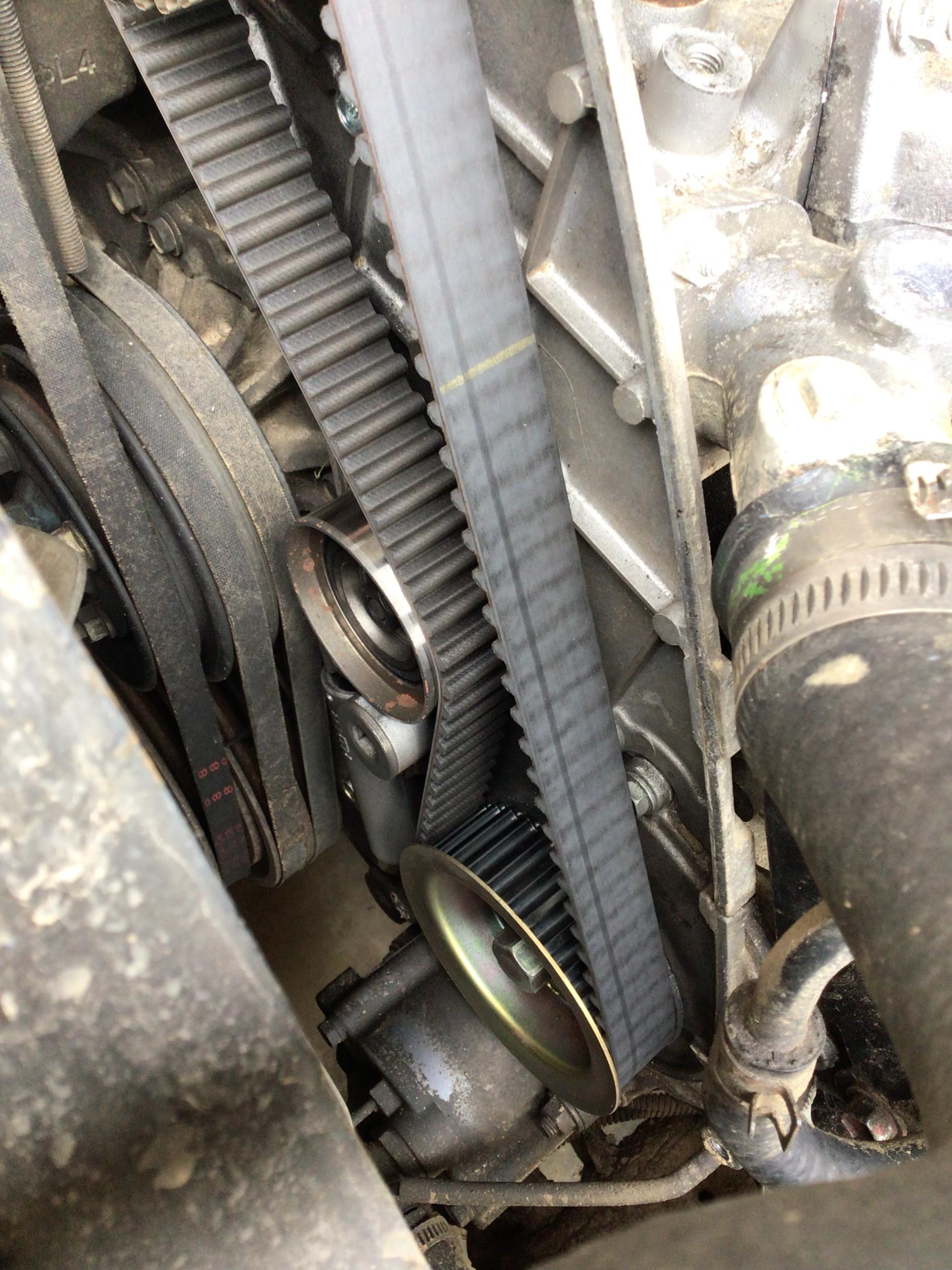

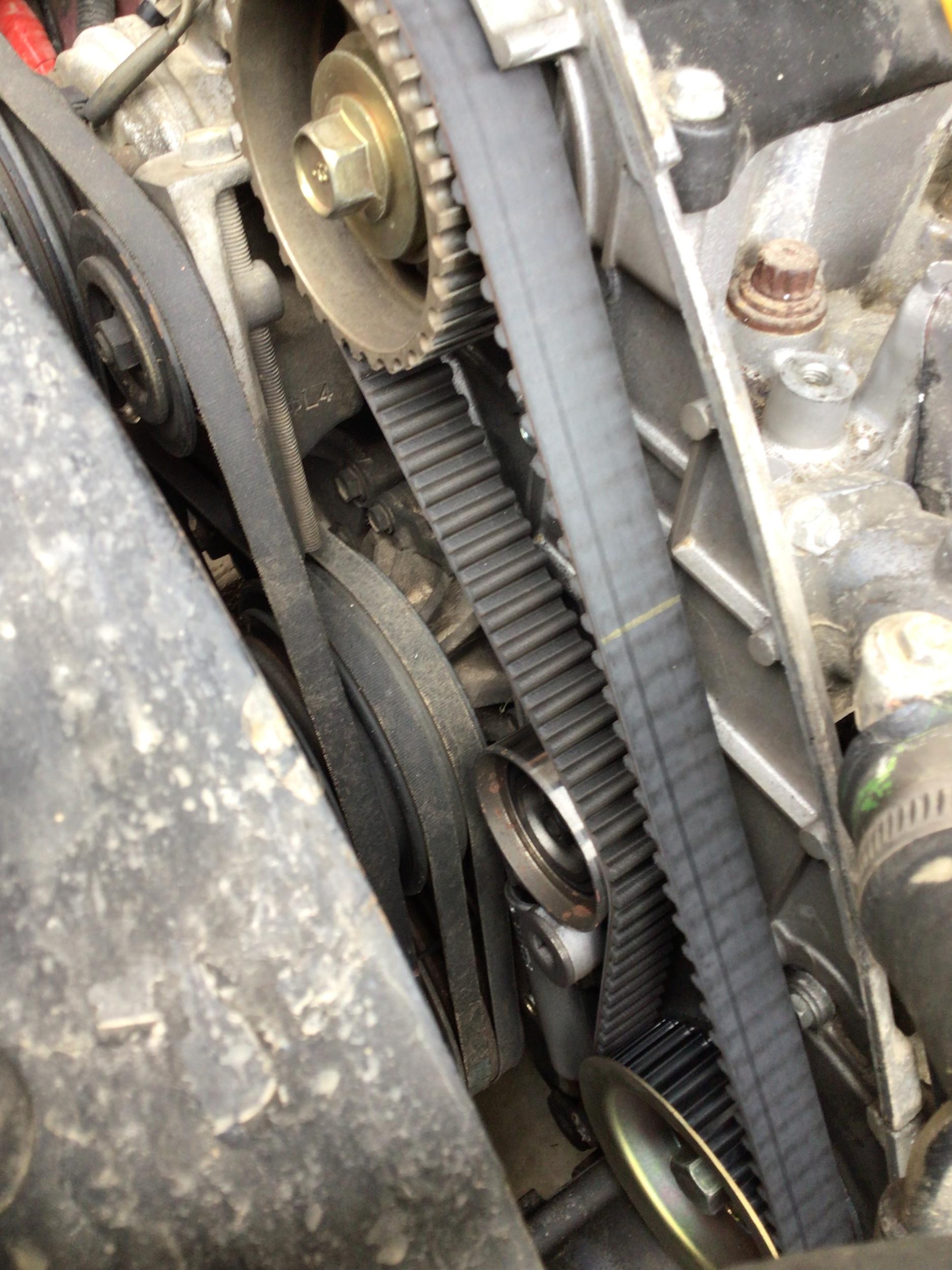

олег71 221 Откуда: Москва ; Истра Машина: 4RUNER стал кз-т #1 Опубликовано: 18 марта Приветствую всех. У меня вопрос, стоит придерживаться регламента замены ремня грм, По времени? Пробег у меня копеешный, а по времени 10 лет прошло. Вскрыл, ремень как новый. Хочу услышать совет, стоит менять или пусть бегает. Вверх Поделиться сообщением Ссылка на сообщение Поделиться на других сайтах

vano423 5 Откуда: Люберцы Машина: Tahoe 2005 #5 Опубликовано: 18 марта По фото отличный ремень. Зачем менять? тогда уж и шины меняй каждый год и прочее... Поверни на 90гр - трещинки есть - меняй. нет- не меняй. Щас купишь подделку и еще хуже будет Вверх Поделиться сообщением Ссылка на сообщение Поделиться на других сайтах

avals714 225 Откуда: Георгиевск Машина: Toyota Hilux Surf 2LTE был.Toyota Hilux Surf KZT-E #8 Опубликовано: 18 марта 25 минут назад, олег71 сказал: Не в деньгах дело. По пробегу я 20 ткм не проехал. То что продается ,очень напрягает. ну так можно купить у проверенных продавцов,на форуме долго,но приедет оригинал,да и ещё подешевле чем с экзиста выйдет 10 лет для рти много,старение не отменить физическое,резина она с годами сохнет,как не крути ремни навесного у меня были шикарные,но дубовые просто капец ,пока не снял,думал они тоже в идеале Вверх Поделиться сообщением Ссылка на сообщение Поделиться на других сайтах
